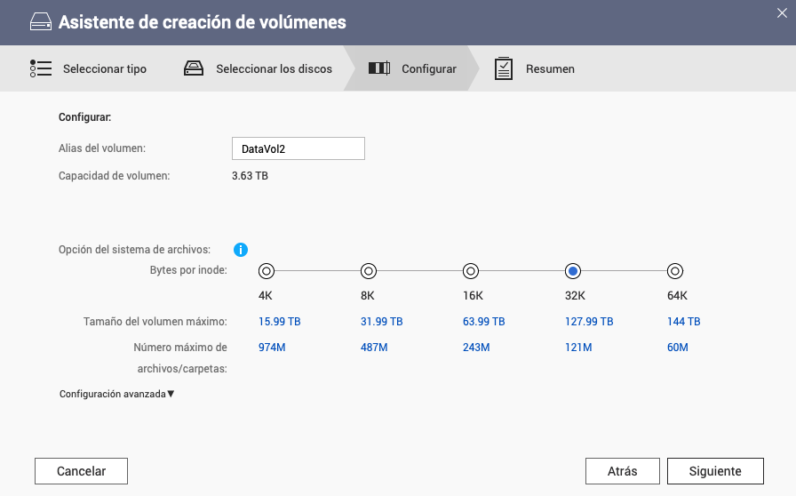

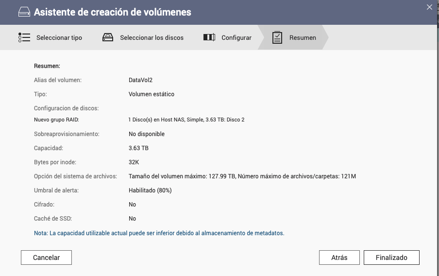

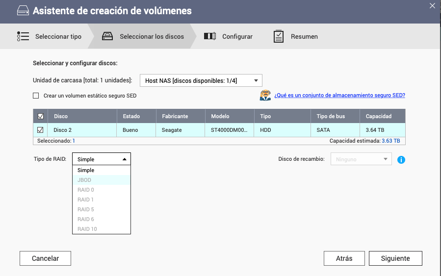

RE: Ampliacion HDD - nilsans - 14-04-2020
he puesto ya el disco? tengo que caer ahora un nuevo volumen en el disco 2?
seria así?
Ampliacion HDD - Ganekogorta - 15-04-2020
No, si terminas ese proceso tendrás dos discos independientes.
Echa una lectura a este hilo que hay un punto donde se explica cómo hacer el raid 1 partiendo de un disco. El hilo cuenta más cosas pero hay una sección que es lo que buscas.
https://www.qnapclub.es/showthread.php?tid=3139
