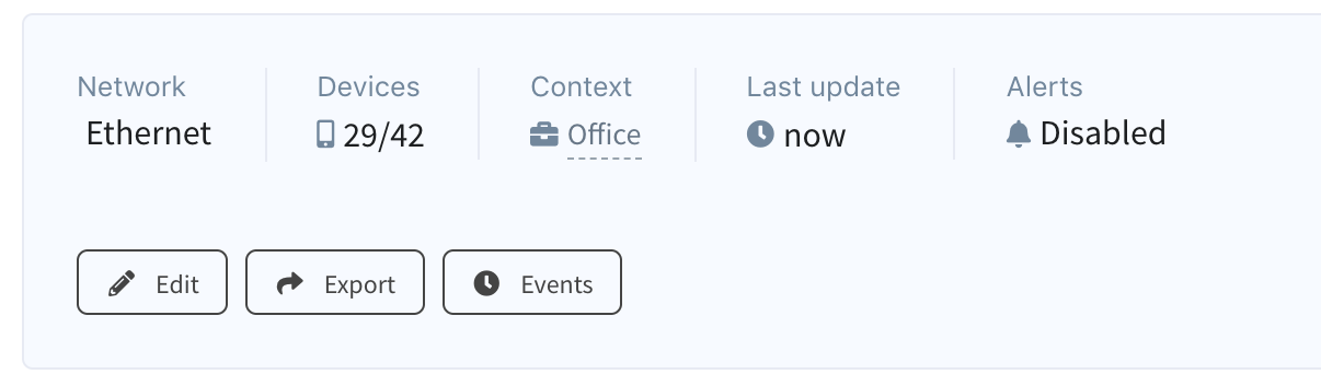

No se que decirte,
el confinamiento ha hecho estragos, llevo dos mitrastar "fritos" igual por otro motivo. Pero esto es ahora mismo 29 dispositivos de 42 totales.
