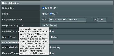

En cuanto a los DNS de NordVPN, no hace falta que los configures en el router, yo tengo siempre los de Cloudflare puesto por DoT, más filtros por equipos a los de CLoudflare para el control parental, y puedes trabajar con los de NordVPN exclusivamente cuando tienes la vpn levantada . Tienes que configurar esta opción en OpenVPN y siempre utiliza los que te sirve el proveedor de VPN (creo recordar que NordVPN te metía dos servidores DNS, cosa que no hace Surfshark, y en la ubicación preferida que configuré inicialmente como automática a dejado de funcionar bien el acceso a internet por culpa de la resolución DNS): En la primera captura.
El estricto los añade y los utiliza en orden, el "Exclusive" hace que utilice los que te sirve NordVPN al conectar al servidor remoto sí o sí. Adicionalmente en la página de NordVPN podías dar de alta tu ip y recomendaban configurar un servicio DDNS (tanto el QNAP como el ASUS lo tienen) para saltarse los bloqueos al transmitir streaming creo que era, pero de eso olvídate, con esa opción en OpenVPN del router lo fuerzas.

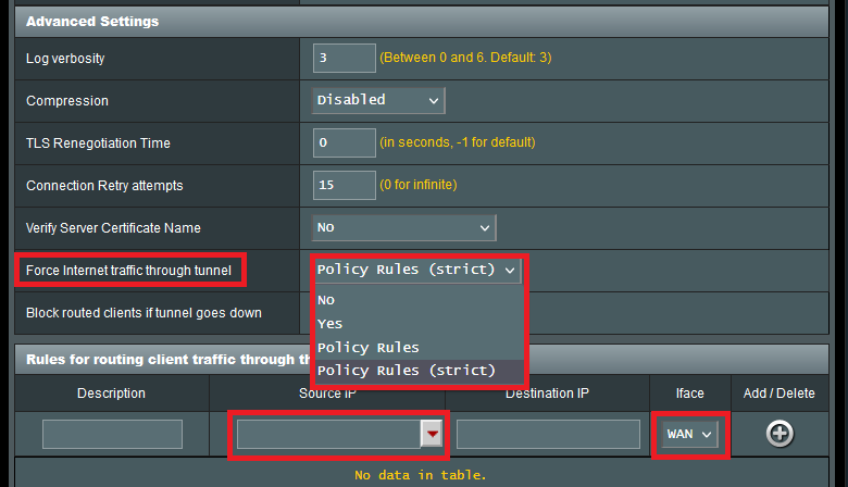

elije la estricta y le metes la ip de un equipo y te pones a descargar algo gordo desde alguna pagina oficial, Windows 10 de Microsoft por ejemplo. Si no se corta el problema sí es de la vpn, si se corta todo el problema esta en tu ISP.

Porque si en las reglas configuras cualquier IP para que no trabaje por el tunel (split tunneling) te funciona? La opción de Surfshark con las aplicaciones no funciona ni en Windows ni en Android Sad  con NordVPN en Windows sí funcionaba.
