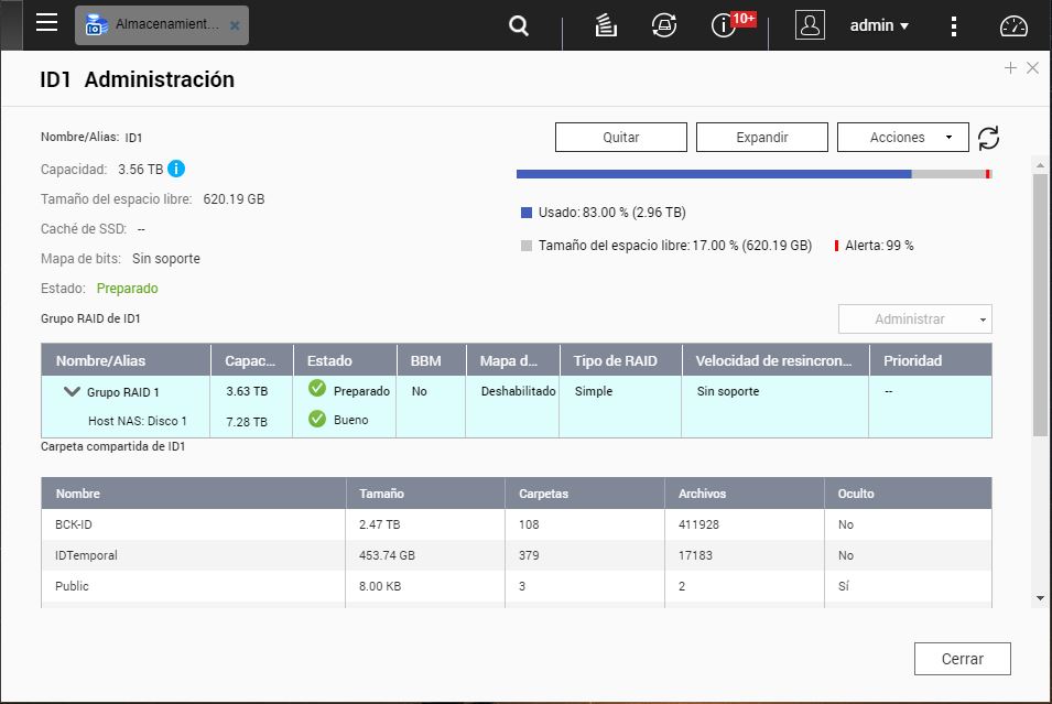

Buenos días, tengo un qnap 251+ y un disco de 8 TB que está utilizando únicamente 4 TB y no me permite acceder a las opciones de administrar. ¿Alguna idea de como puedo hacerlo?
Gracias por adelantado.

(04-02-2022, 09:09 PM)Ganekogorta Wrote: Hola
Prueba a Expandir, creo en tu caso es la que hay que usar. [emoji848]
Buenos días:
Expandir me pide añadir otro disco, que no es el caso, lo extraño es que no me permite administrar el disco, si te fijas en la imagen aparece en gris el desplegable.
Gracias igualmente por contestar.
Extender volumen del disco - Ganekogorta - 07-02-2022
A ver si no me equivoco esta vez.
En almacenamiento / instantáneas, marcas el conjunto de almacenamiento, arriba botón de administrar y en la ventana que se abre botón de cambiar tamaño de volumen. [emoji848]
