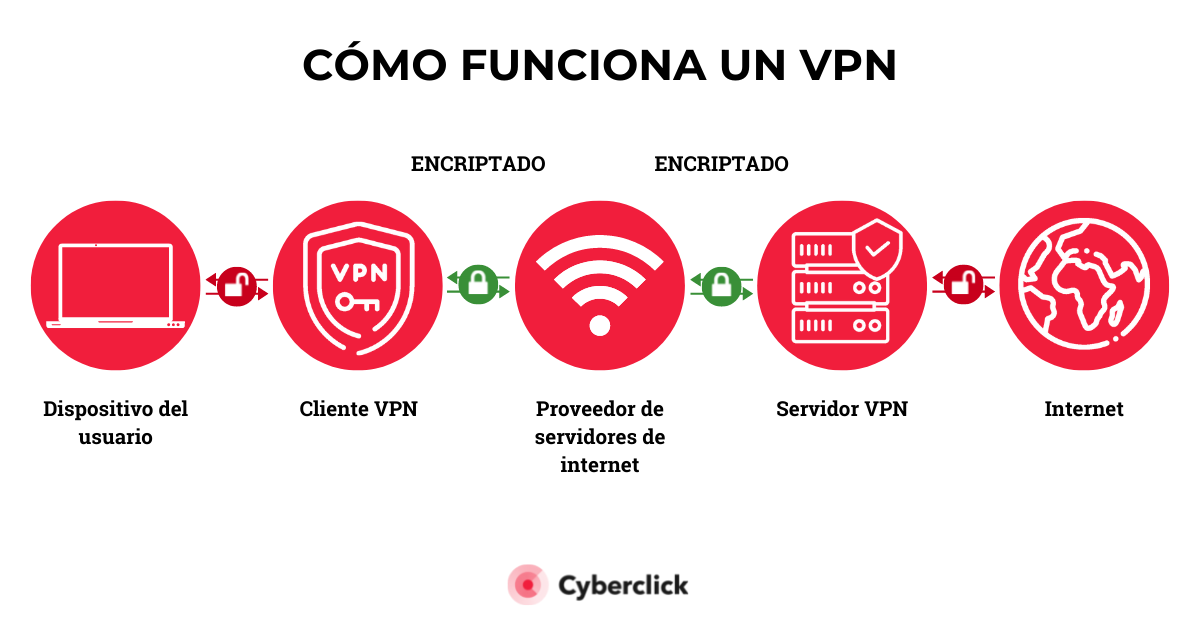

RE: Dudas VPN en Qnap - adrolmar - 17-12-2022
(16-12-2022, 11:01 PM)Rayeta76 Wrote: Si es verdad que hablamos del tema, aunque no recordava que hablamos de diferencias entre wireguard y otras VPN.
En resumen, solo me queda una duda:
Con wireguard accedo a mi NAS, pero veo que tambien puedo navegar con firefox, ¿ en ese caso Wireguard esta actuando como NordVPN y encriptando tambien todo el trafico web? o ¿solo es para la encriptacion de comunicacion con el NAS?
Por ejemplo, vamos a suponer que el NAS está en tu casa, conectado a tu router Vodafone, y tiene por tanto salida a Internet.
Estando en un hotel en Lisboa, te conectas a una wifi pública del hotel usando tu móvil. Ahora estableces conexión con la VPN de tu NAS.
Y una vez conectado a la VPN, lanzas una búsqueda en Google en tu navegador del móvil.
A partir de ese momento:
- El tráfico desde tu móvil hacia tu NAS                                                                     -> SÍ cifrado
- El tráfico desde tu NAS hacia Internet (tu Internet de Vodafone) y viceversa   -> NO cifrado
- El tráfico desde tu NAS a tu navegador del móvil                                                  -> SÍ cifrado
Te adjunto una imagen que me parece bastante explicativa. En verde los tramos cifrados.
En conclusión, mediante WireGuard tu navegación es segura y totalmente secreta para alguien que te espíe en la red pública del hotel. Pero Vodafone y alguien que espíe en tu LAN, puede conocer las web que navegas. En cambio, NordVPN cifra TODO el tráfico, en todos los tramos. Aunque pensando mal, no sé si el propio NordVPN, al almacenar/conocer tus claves o algún tipo de información de inicio de sesión, podría descifrar tu tráfico (desconozco el mecanismo de custodia de credenciales en NordVPN).
RE: Dudas VPN en Qnap - Rayeta76 - 18-12-2022
Gracias por tu ayuda, ahora ya tengo claro lo que tenia dudas y no sabia explicar bien por falta de conocimientos tecnicos.
Sigo necesitando NordVPn o cualquier otra VPN ahora esta de moda ProtonVPN, para cuando uso los equipos en casa NAS, Kodi, Android TV con listas de IPTV etc o cambiar la region donde estoy.
- El tráfico desde tu NAS hacia Internet (tu Internet de Vodafone) y viceversa   -> NO cifrado para este punto concreto los perfiles cliente de nord VPN para el NAS.
Con Wireguard a mi NAS para crear una intranet aunque este en Portugal y asi poder conectar unidades de red ( por ejemplo) desde fuera de mi casa, que es por lo que empezo todo.
Por ultimo aunque no se si viene al caso cada dia entiendo por que a las operadoras les interesa suministrar routers basicos, ya que con la instlacion de los perfiles VPN en el router no necesitariamos instalar una VPN en cada dispositivo que queramos cifrar.
