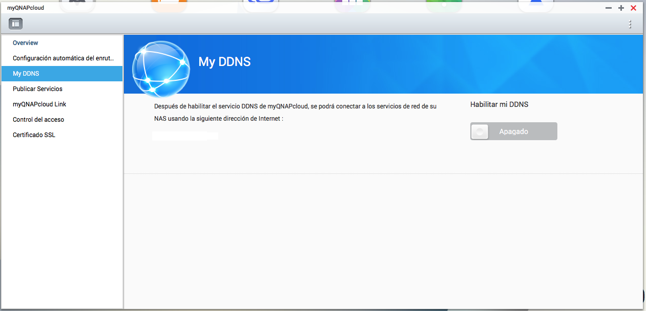

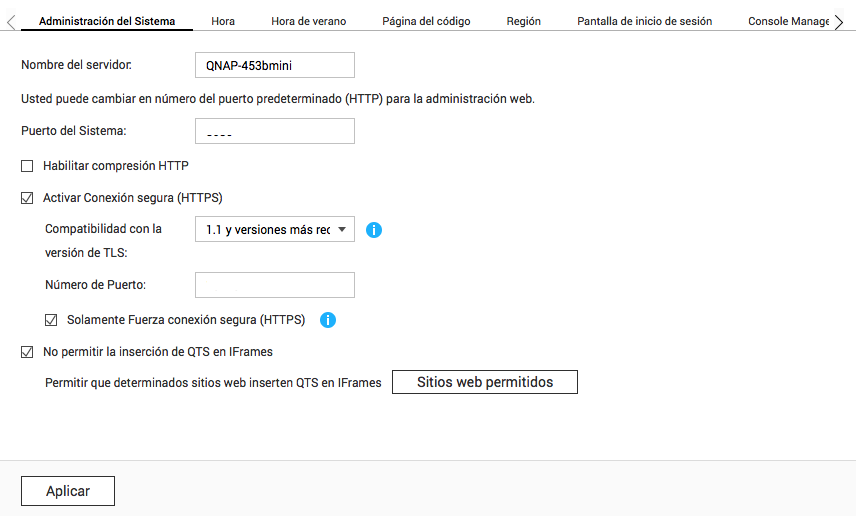

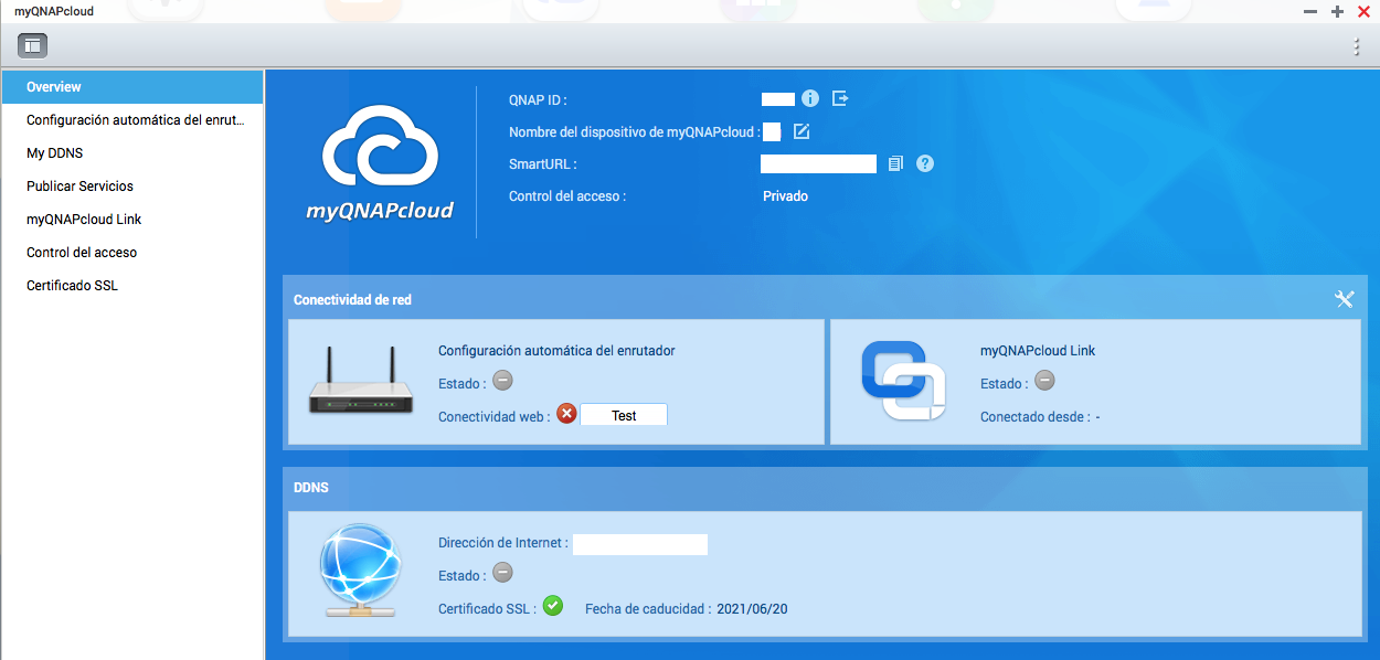

Buenos dias, respecto al nuevo ramoneare, de momento cruzo los dedos para que no entre. tengo untar de consultas.
En cuanto a seguridad tenia desde hace ya tiempo:
- el admin desactivado.
- upnp desactivado
- el firewall de qnap instalado en modo básico tal cual se enseño en el video del foro
- desactivados los servicios que no usaba como ssh, ftp ...., solo los activo en caso de necesidad
- cambio los puertos por defecto y solamente conexión a través de https y el puerto por defecto cambiado
pero tengo activado myqnapcloud, para acceder al Was desde fuera suelo conectarme a través de OpenVPN para ver archivos dentro de el ademas de mirar los diferentes docker que tengo instalado en casa como Home Assistant o transmission por ejemplo. Accediendo de esta forma podría desactivar myqnapcloud que puede ser la posible puerta de entrada que me quedaría por cerrar no?
de esta forma estaria desactivado verdad?
#17
Hola Oroimenak
Los ddns de myqnapcloud puedes dejarlos activados. Si no lo haces y tu OpenVPN usa ese nombre para localizar la ip pública de tu casa, no vas a poder encontrarla y conectarte.
Lo que yo desactivaría el el myqnapcloud link. Que no deja de ser un acceso a tu nas vía los servidores de qnap.
También es posible añadir segundos ddns gratuitos para que puedas localizar tu ip pública desde varios nombres. Y además te proteges frente a la posible caída de uno de ellos.
#18
Gracias ganeko. Justo había desactivado también las ddns de Qnap y estoy haciendo la prueba desde fuera de Casa a través de openvpn y me está conectando al nas. Entiendo que no hace uso de las ddns
#19
(24-04-2021, 12:26 PM)Oroimenak Wrote: Gracias ganeko. Justo había desactivado también las ddns de Qnap y estoy haciendo la prueba desde fuera de Casa a través de openvpn y me está conectando al nas. Entiendo que no hace uso de las ddns
O puede ser que todavía no se ha cambiado la ip.
Echa un vistazo al interior del archivo ovpn y ahí verás la dirección en formato FQDN. A no ser que tengas ip estática y tengas por número.
#20
acabo de mirar dicho archivo y me aparece una ip, pero me suena que no tengo contratado ip estática, suele cambiar.
