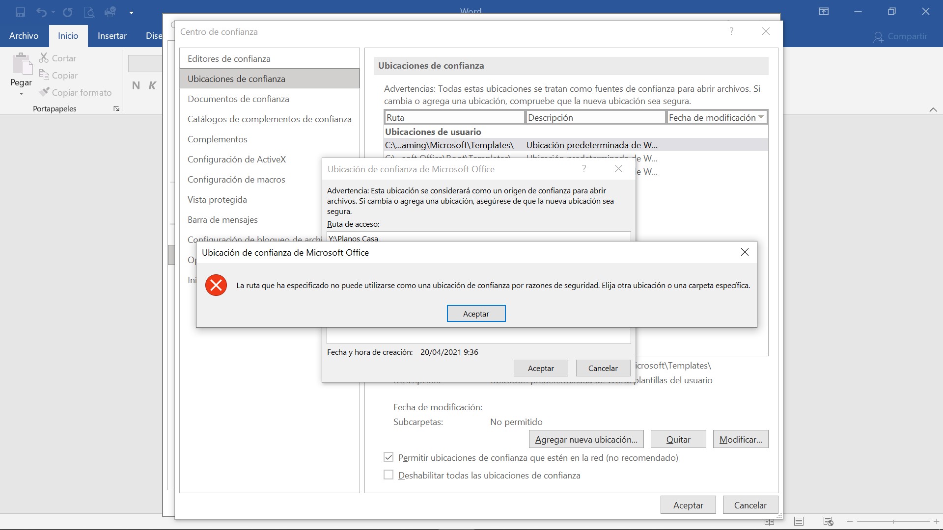

1.- He montado una carpeta de Red en mi portátil con W10 para acceder directamente desde el explorador de archivos, lo que es muy cómodo. La mayoría de archivos que utilizo son de OFFICE (word, excel, acces) por lo que cada vez que los abro me parece la VISTA PROTEGIDA y es un poco molesto. He intentado agregar la ubicación de la carpeta de red como ubicación segura en OFFICE pero me dice que no puede por un problema de seguridad. Leyendo por ahí, he visto que en lugar de indicar la IP de nuestro NAS en la ruta de la carpeta de red, hay que poner el "nombre del host" para que OFFICE lo admita, pero no sé a qué se refieren.

¿Puede enviar una captura del aviso del paquete de ofimática? Tal vez sea al referente a seguridad por ser un acceso externo. Pero sospecho más de “manías” del MSOffice. [emoji848]
Acabo de echar una ojeada rápida a la red y eso parece ser. Lee el siguiente enlace https://christianrojo.com/como-quitar-la...ft-office/

Te adjunto pantallazo del mensaje de Office:

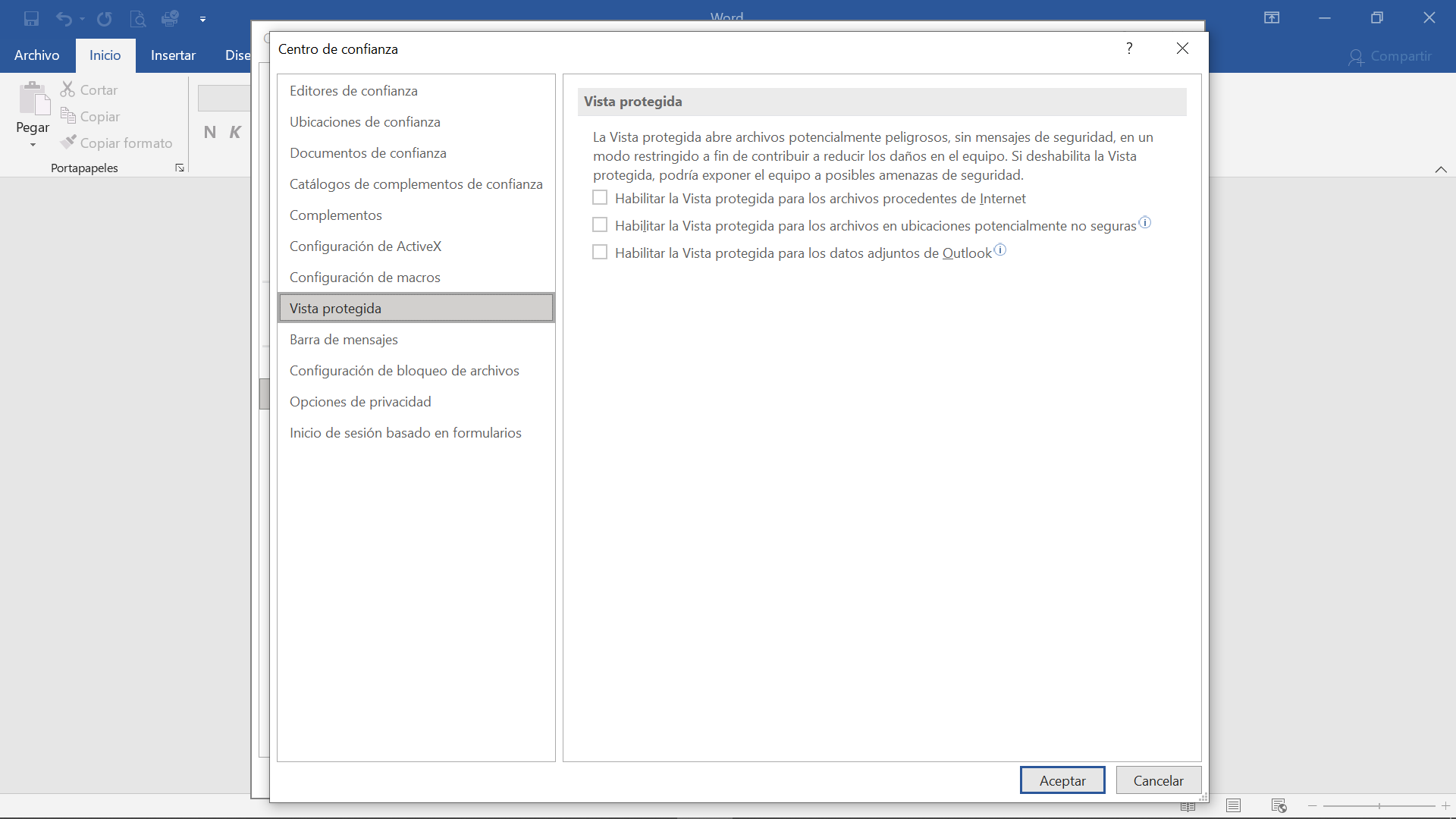

En el tutorial que me indicas lo que propone es desactivar la vista protegida en general para todos los archivos, es decir esto:
lo cual no me apetece nada, ya que como he comentado antes voy a montar un NAS en la oficina para acceso remoto de mis compañeros y lo de la vista protegida parece un buen primer freno a posibles problemas si abren un archivo descargado o adjunto a un e-mail... etc.
Mira este enlace: https://www.lawebdelprogramador.com/foro...ridad.html
Aquí parece que alguien tiene el mismo problema, pero lo que le proponen es escribir la ruta como: \\Nombre_del_Host\recurso
El problema (y perdonad mi ignorancia... Confused ) que no sé a qué se corresponde en nuestro NAS "Nombre_del_Host".
Gracias una vez mas por vuestra ayuda.
#24
El nombre del Host se refiere al nombre de tu nas (coincide con lo que está antes del myqnapcloud.com).
Yo te decía lo de usar números de ip para evitar resolución de nombre por dns.
El acceder por unidad de red o por ruta \\nas\carpetacomoartida deberían funcionar en ambos casos.
Cuando te conectas a por OpenVPN, te asignará una ip de la vpn. Es decir puede acceder a tu nas mediante \\nombrenas, por la ip \\a.b.c.d de tu red local y por \\ip de la vpn (que será la que te asigna OpenVPN pero el último dígito cámbialo por un 1 ).
