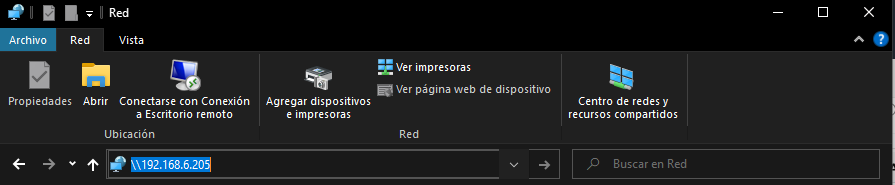

¿Sphera puedes ver la unidad compartida desde tu propia red.?
Comprueba desde una ventana de windows, si puedes acceder a ese recurso compartido:
\\Ip_de_tu_maquina\ y si todo va bien debería de mostrarte la o las capetas compartidas. (Adjunto imagen donde poner la dirección en la ventana)
SI te genera un error o no aparecen en tu máquina la carpeta compartida es que no la estas compartiendo bien.
Si por contrario te aparece la carpeta, reinicia tu NAS. (Si ya ha sido encriptado no tendrías que preocuparte.)
Y vuelve a intentarlo
Un saludo.

Llevo desde ayer con esto y nada. No se que mas probar la verdad. Debe de ser una tonteria y no la veo.
Hola, ya lo he conseguido. Me da hasta un poco de verguenza..era el firewall del kaspersky, he desactivado la protección y listo. Ya me ha dejado crear la carpeta, con tanta preocupación no habia caido en lo mas sencillo. Muchas gracias por tu ayuda Moreno
