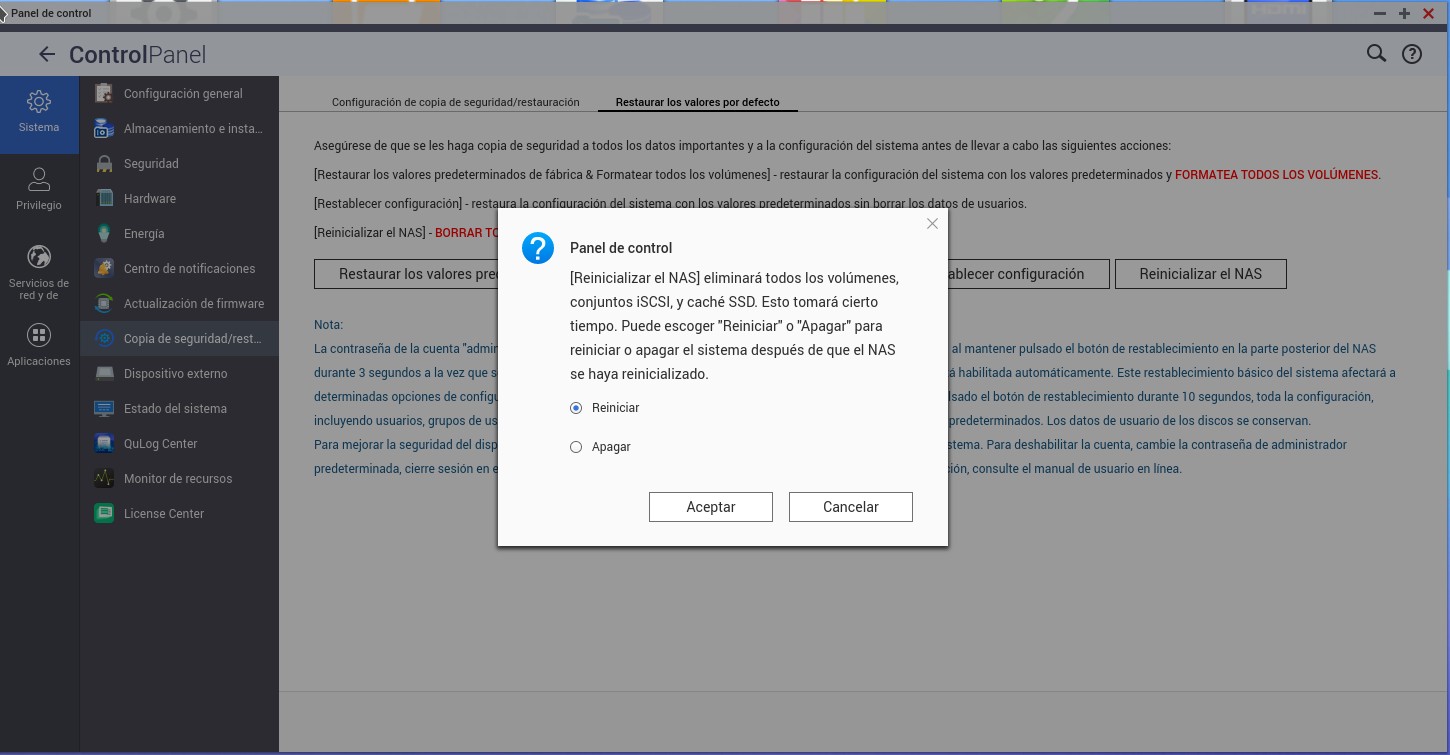

PRIMERA PARTE: REINICIALIZACION
Accedemos a nuestro nas y actualizamos el firmware a QTS 5. El nas se reiniciará igual que con otra actualización de firmware anterior.

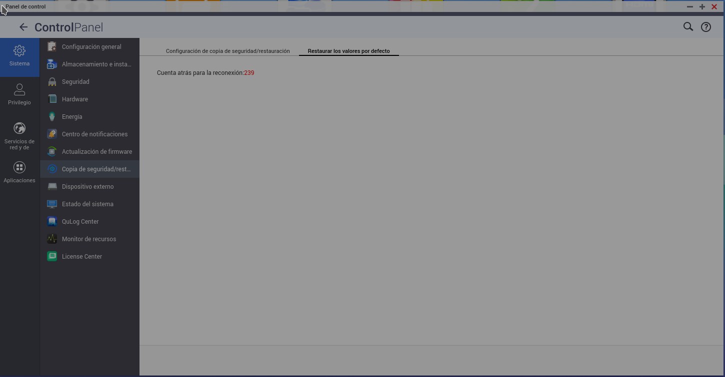

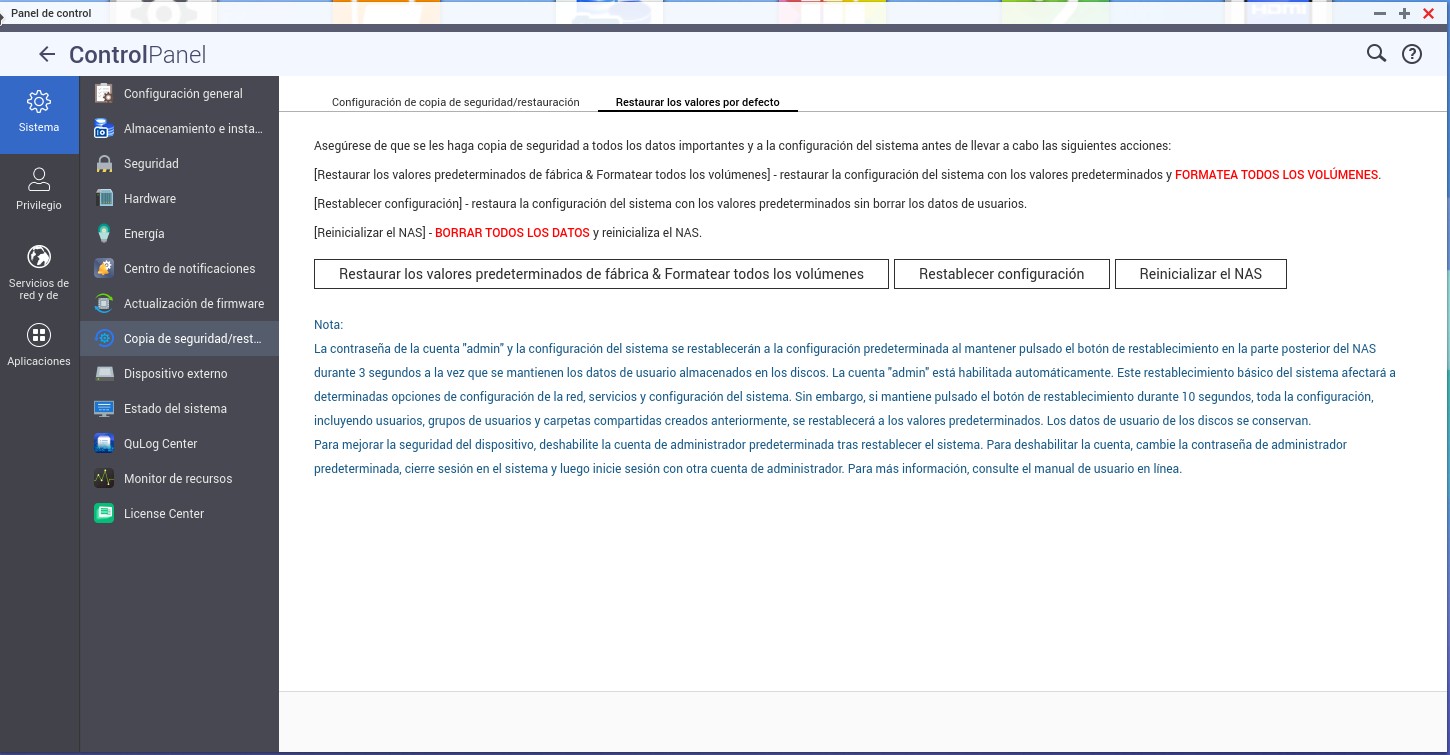

Hecho esto accedemos a Panel de Control - Copia de seguridad/restauración - Restaurar los valores por defecto
De las opciones que nos aparecen escogemos la de Reinicializar el NAS

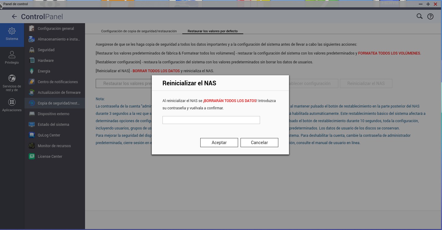

A continuación nos sale una ventana informando de lo que va a ocurrir y nos pregunta si al terminar el proceso queremos reiniciar o apagar el nas. La opción por defecto es el reinicio.
Se nos pide la contraseña del nas
Empieza una cuenta atrás
Cuando termine la cuenta atrás esperamos un poco y recargamos la página. Si nos da error es porque nuestro router ha cambiado la ip del nas. Usar Qfinder es una buena idea para encontrarlo.

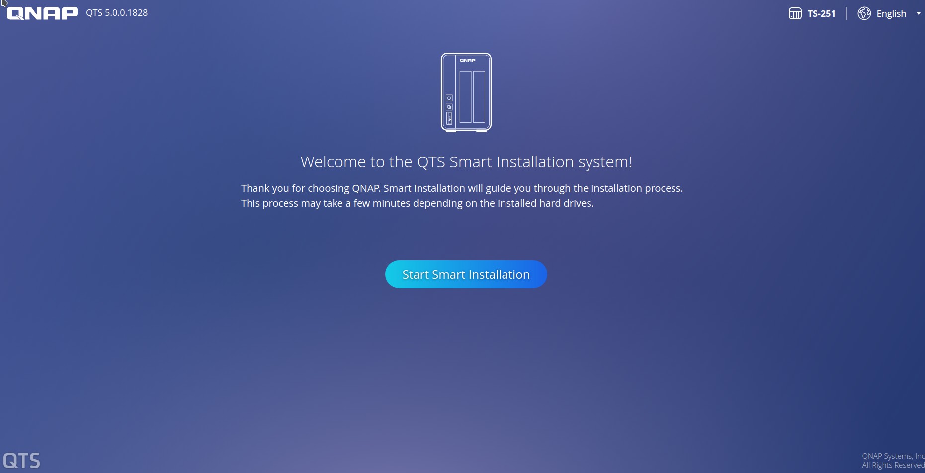

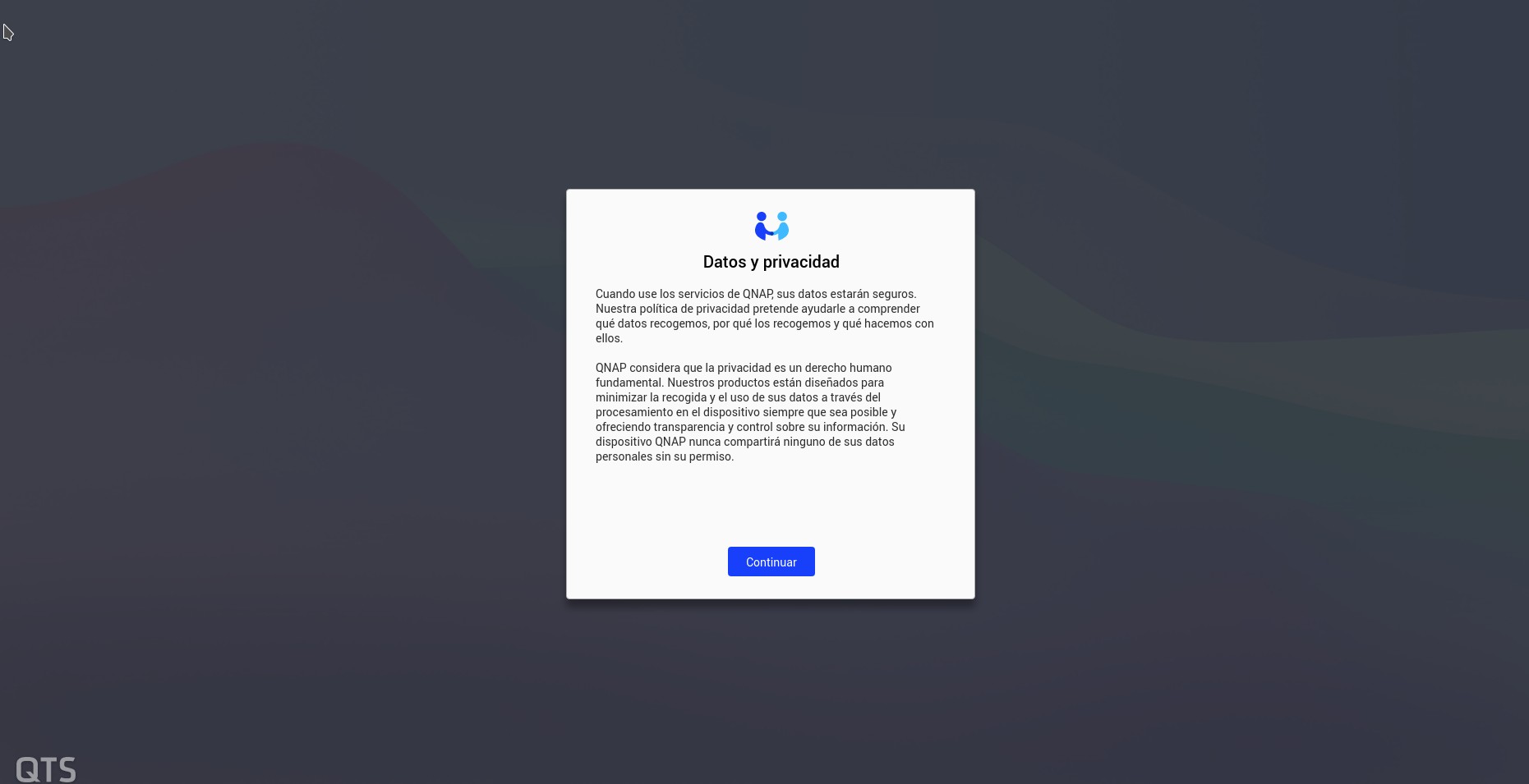

Nos aparecen unas primeras pantallas

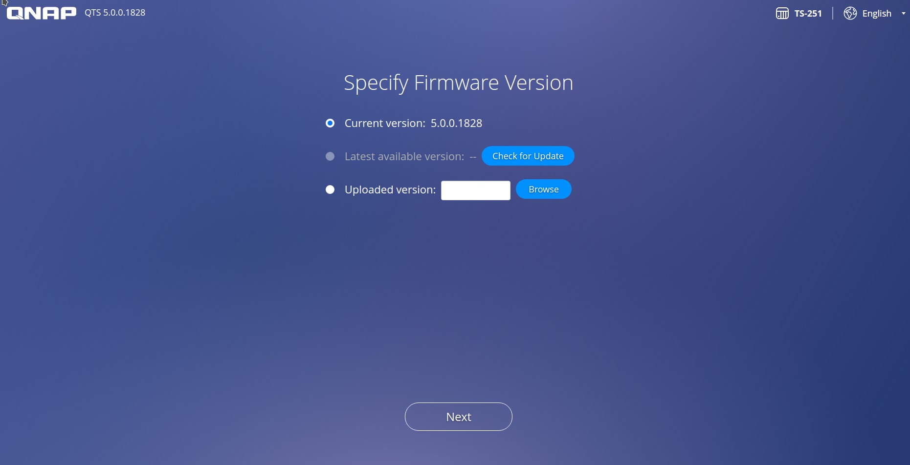

Iniciamos la instalación. Nos aparece una pantalla con la versión de firmware instalada. Como ya está puesta la última continuamos.

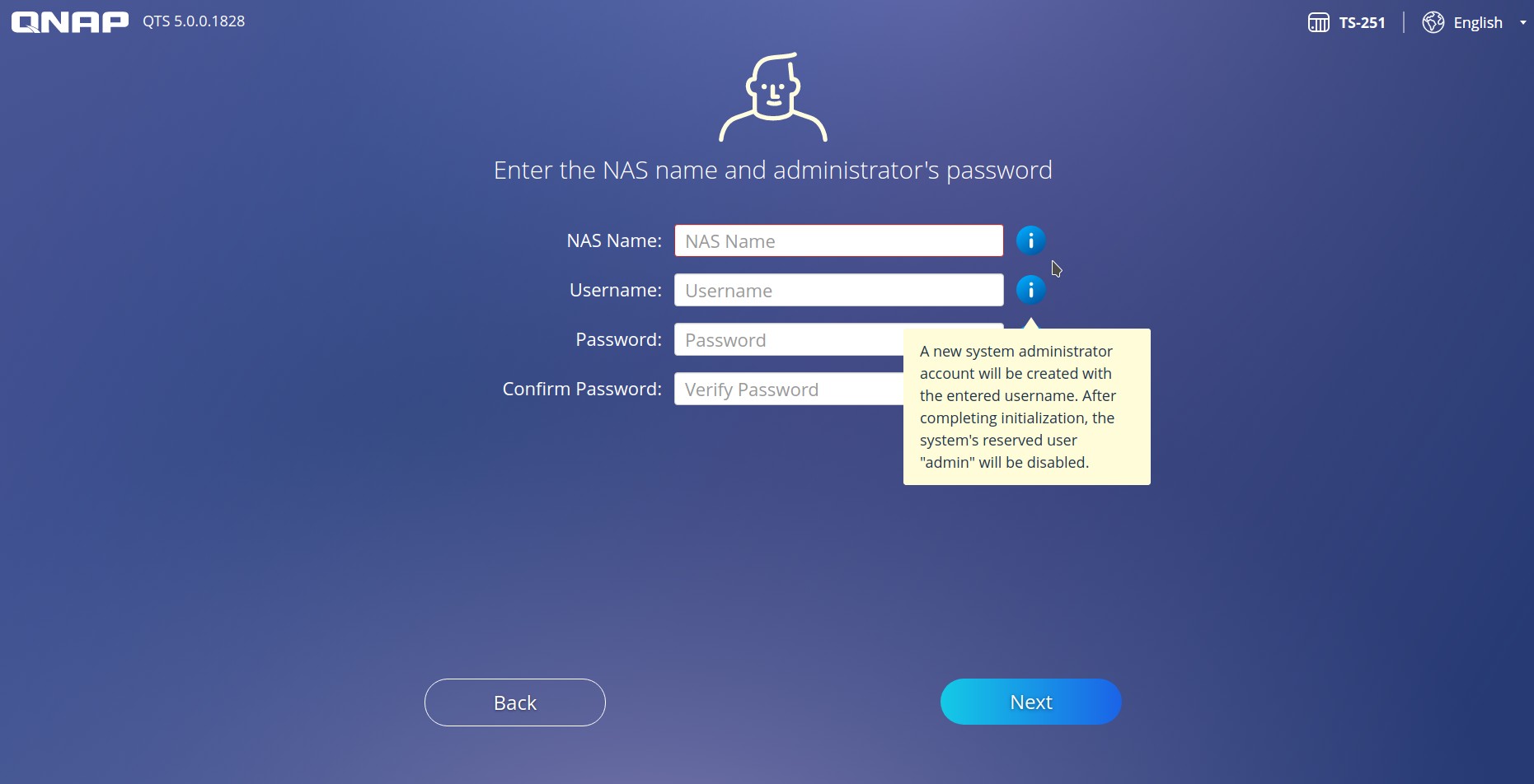

Se nos pide el nombre del nas, nombre de usuario y contraseña de administrador. Si pulsamos en el botón de ayuda correspondiente al cuadro de nombre de usuario se nos informa que se va a crear una cuenta de administrador con ese nombre que pongamos y también se nos dice que cuando la instalación termine la cuenta admin quedará dehabilitada. Lo explico de otra manera. Al poner el nombre de usuario y la contraseña que queramos esas serán las credenciales futuras de acceso al nas, es decir, accederemos al nas cómo un usuario normal y, a pesar de lo que dice antes, NO COMO ADMINISTRADOR ya que la cuenta admin se crea pero no está habilitada por seguridad.

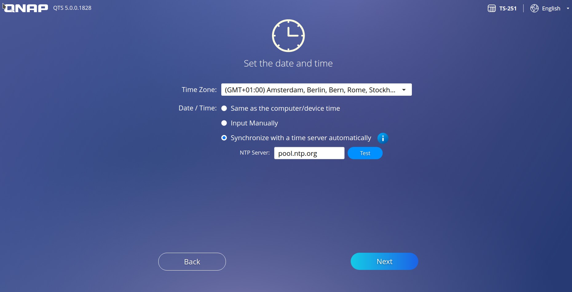

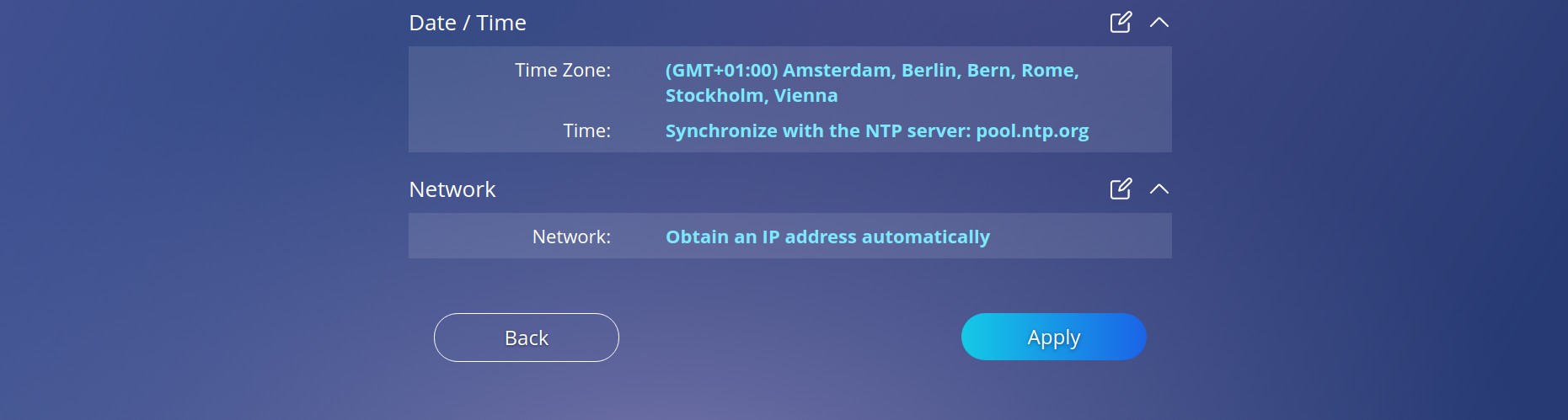

Escogemos la zona horaria

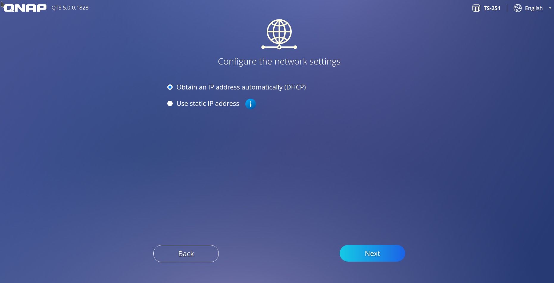

Ajustes de red

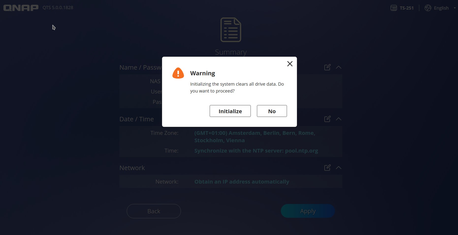

Nos aparece un resumen de lo que va a ocurrir a continuación ( imagen recortada )

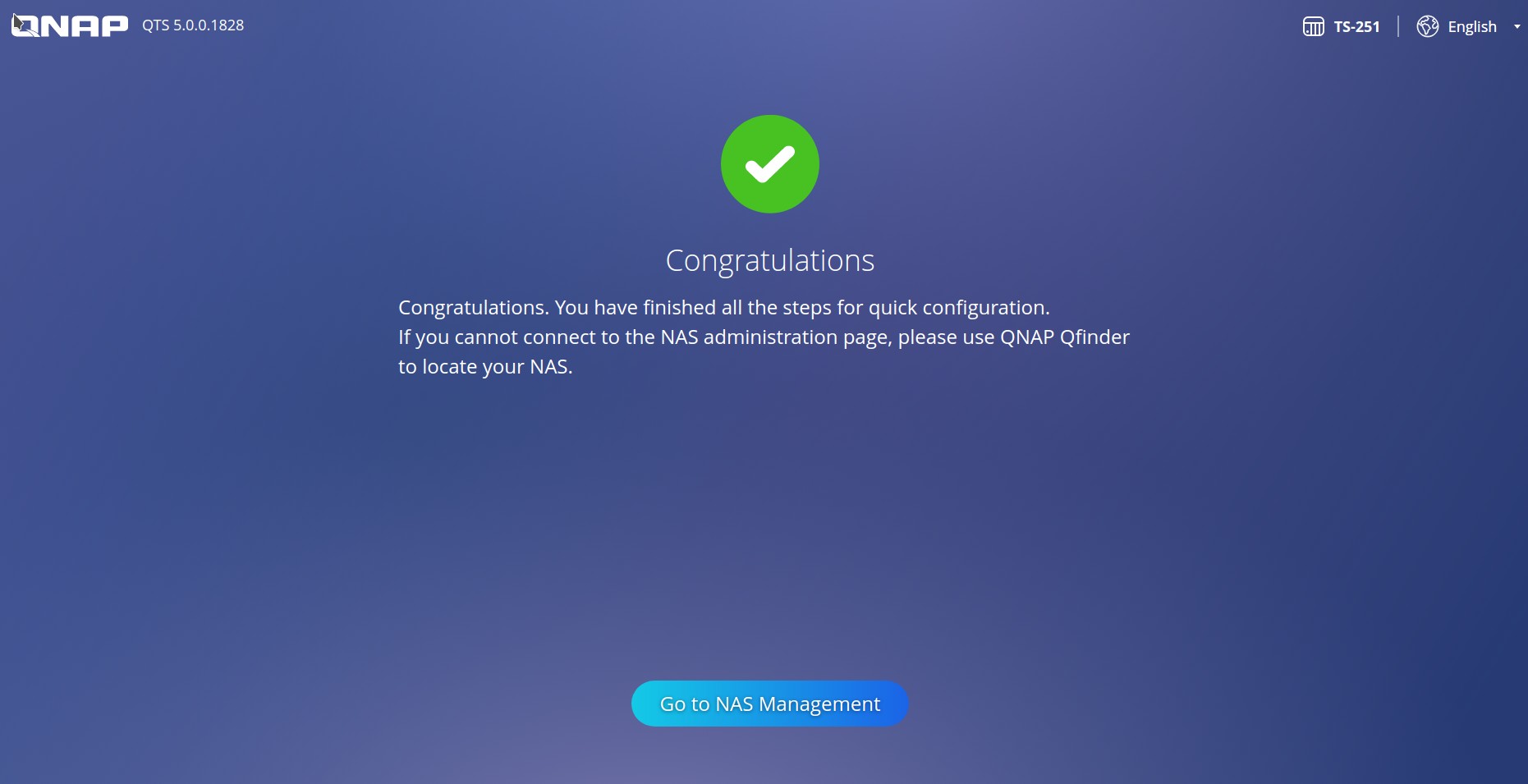

Ultimo aviso

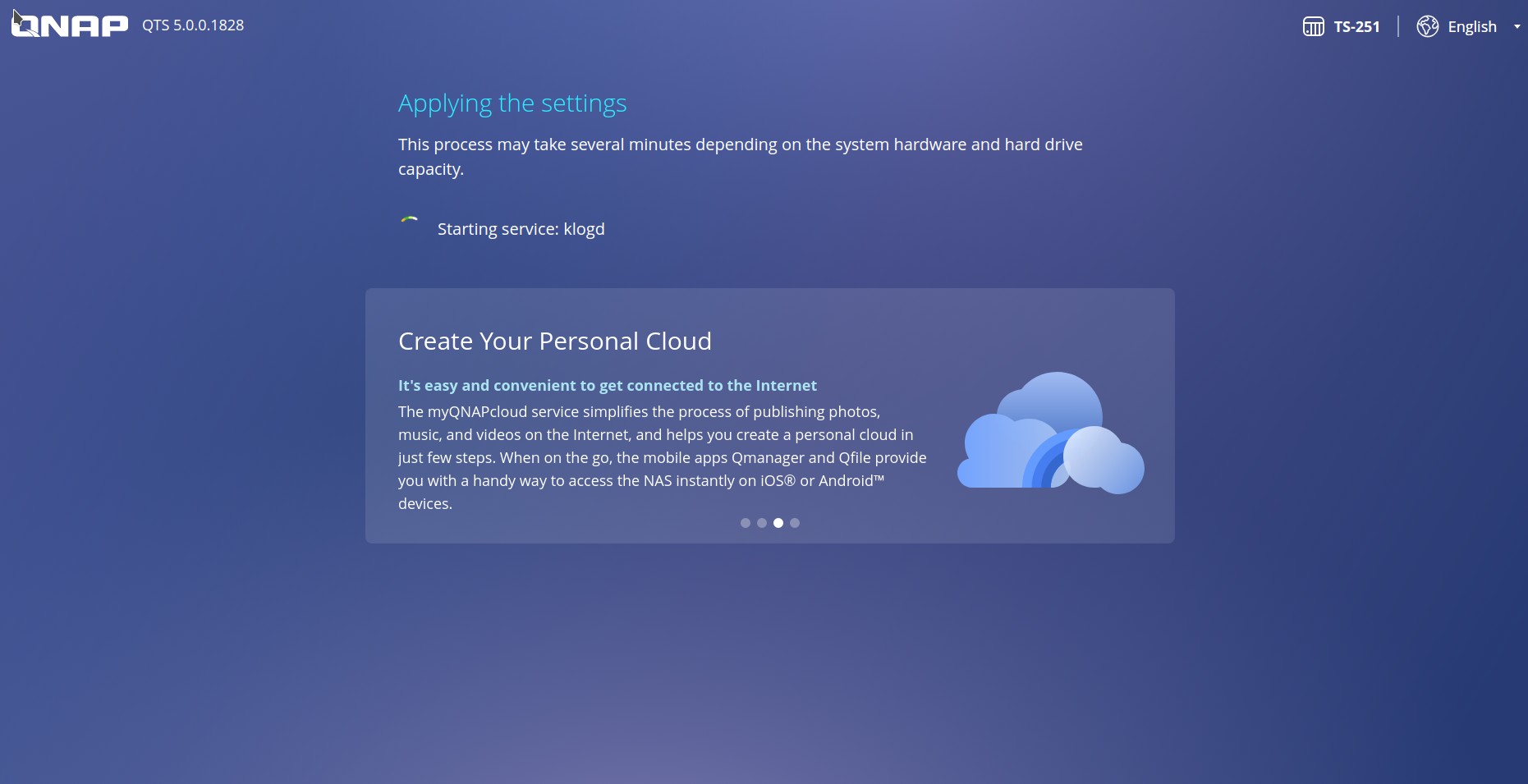

Iniciando servicios

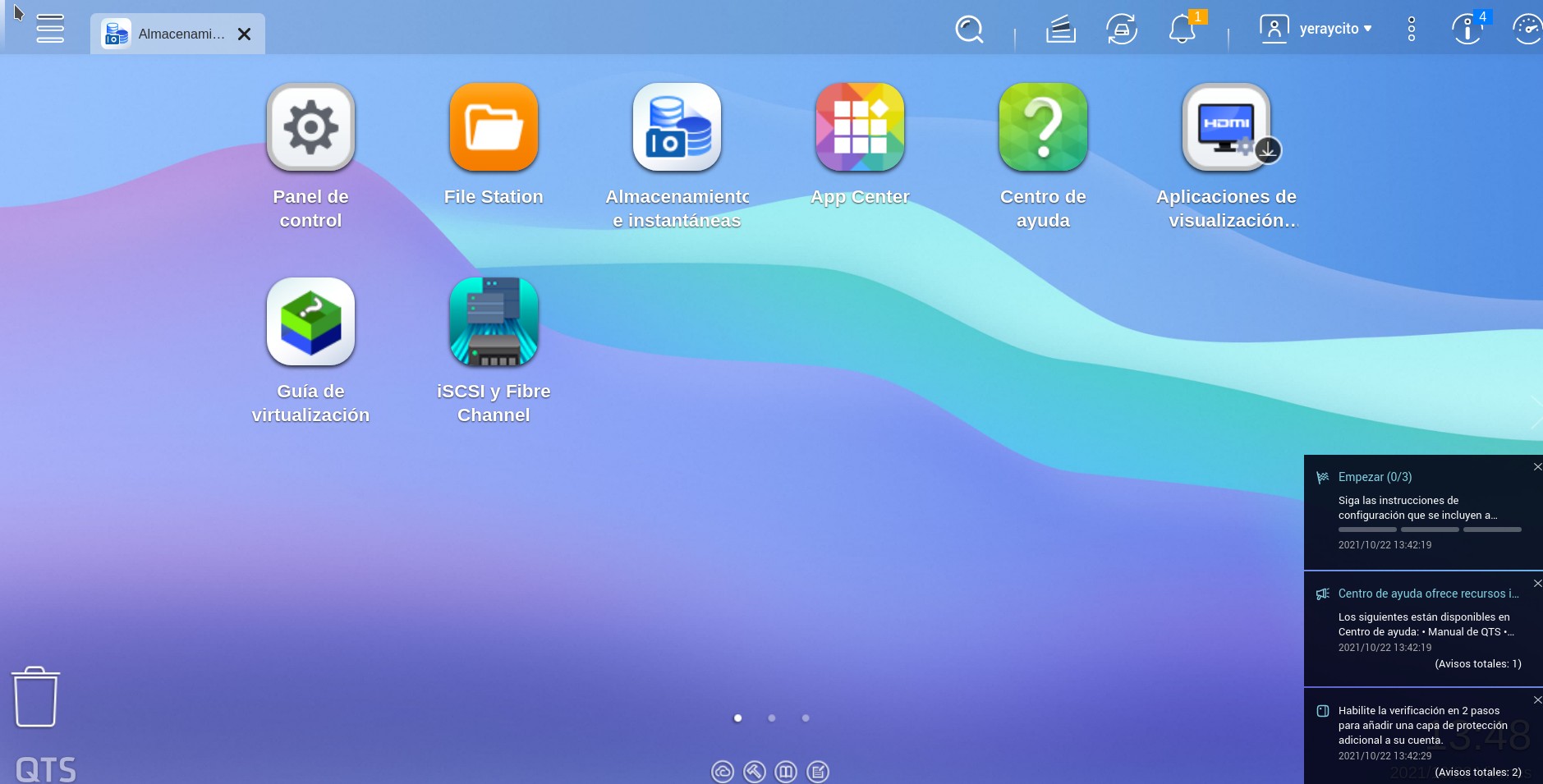

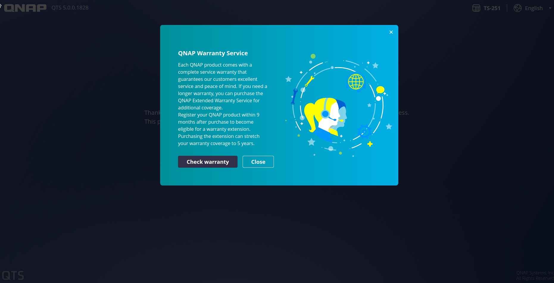

A continuación nos aparece la pantalla de inicio de sesión de toda la vida. Ponemos los datos de acceso y aparece esto

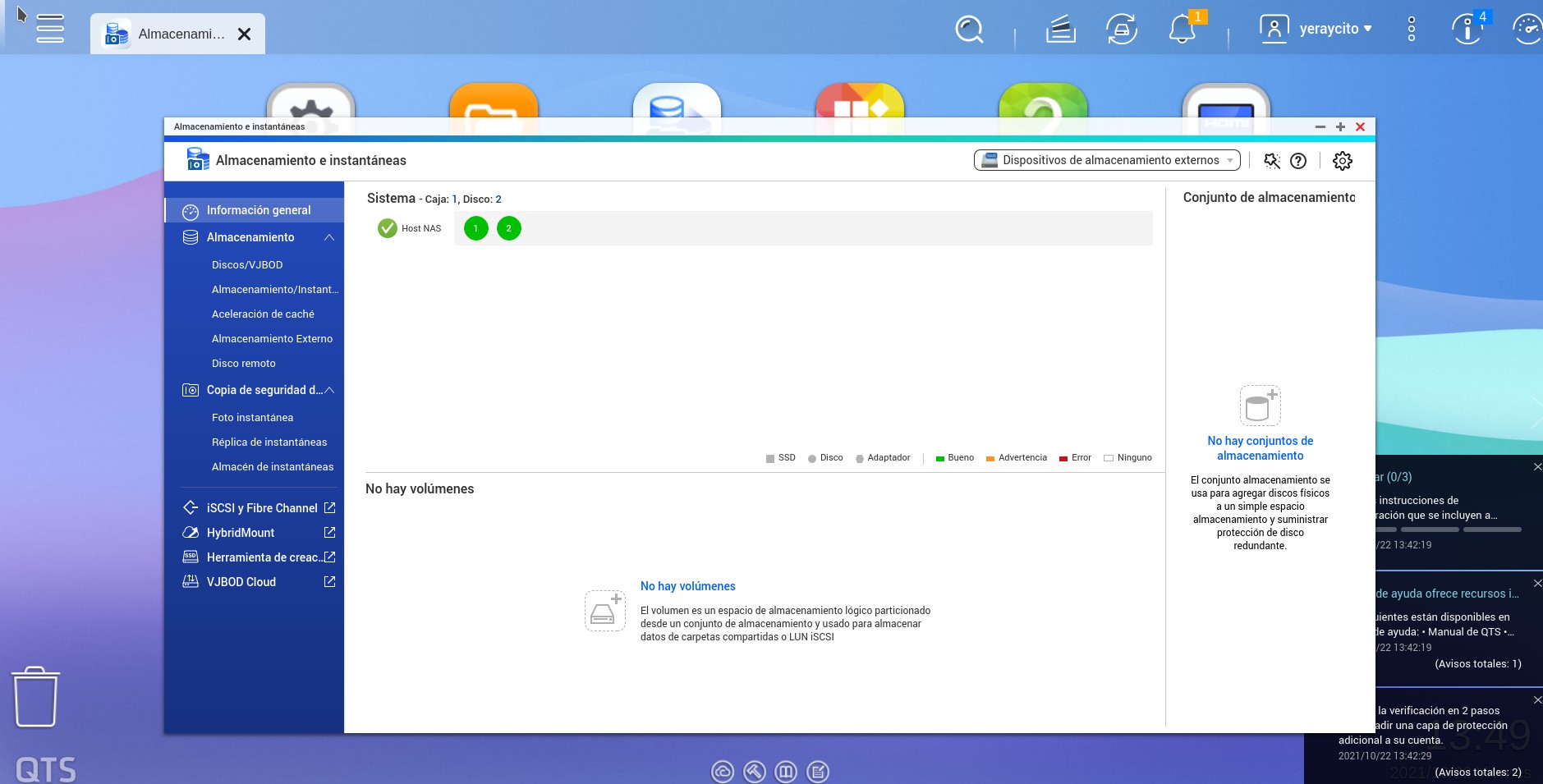

Nos obligan a aceptar los términos y condiciones. Accedemos por fin a la interfaz principal del nas. Nos salen varias ventanas. Una de ellas sobre el envío de datos a Qnap que podemos rechazar. También aparece otra ventana recordando que no hay ningún volumen en el nas. Desde que se inició la instalación hasta llegar a la pantalla principal ha llevado más o menos media hora.
Con esto doy por terminado el tutorial. Ahora tocaría crear primero un Conjunto de almacenamiento con el correspondiente raid y después el volumen o volúmenes cosa que no toca explicar en este post. Me ha llamado la atención una cosa de la instalación. El que no se creen raids, antes se hacía durante la instalación. Ahora parece que se crean cuando creamos un Conjunto de Almacenamiento.

Buenos días.
Te agradezco mucho el tutorial, esta noche lo he puesto en práctica y NAS TS-251D CON 8Gb funcionando.
Como soy de leer rápido y por encima, la primera vez le di a "Restaurar valores predeterminados de fábrica..." y al reiniciarse el NAS no me salía la pantalla de inicio del NAS. Volví a leer tu tutorial con calma y volví a iniciar dándole esta vez a "Reinicializar el NAS", supongo que no haría falta volver a hacer esto, pero preferí seguir las instrucciones al "dedillo". Tengo dos discos de 4Tb en RAID 1 y no le llevó mucho tiempo ni la "Restauración" ni la "Reinicialización".
Después de la "Reinicialización", seguí las instrucciones y NAS funcionando.
