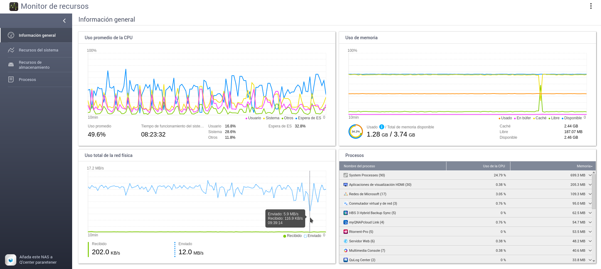

Ahora mismo he puesto otra vez la pelicula de 100Mgs de bitrate y al rpincipio iba bien pero al rato va a tirones. Os paso una captura de los recursos. No le veo nada raro...
