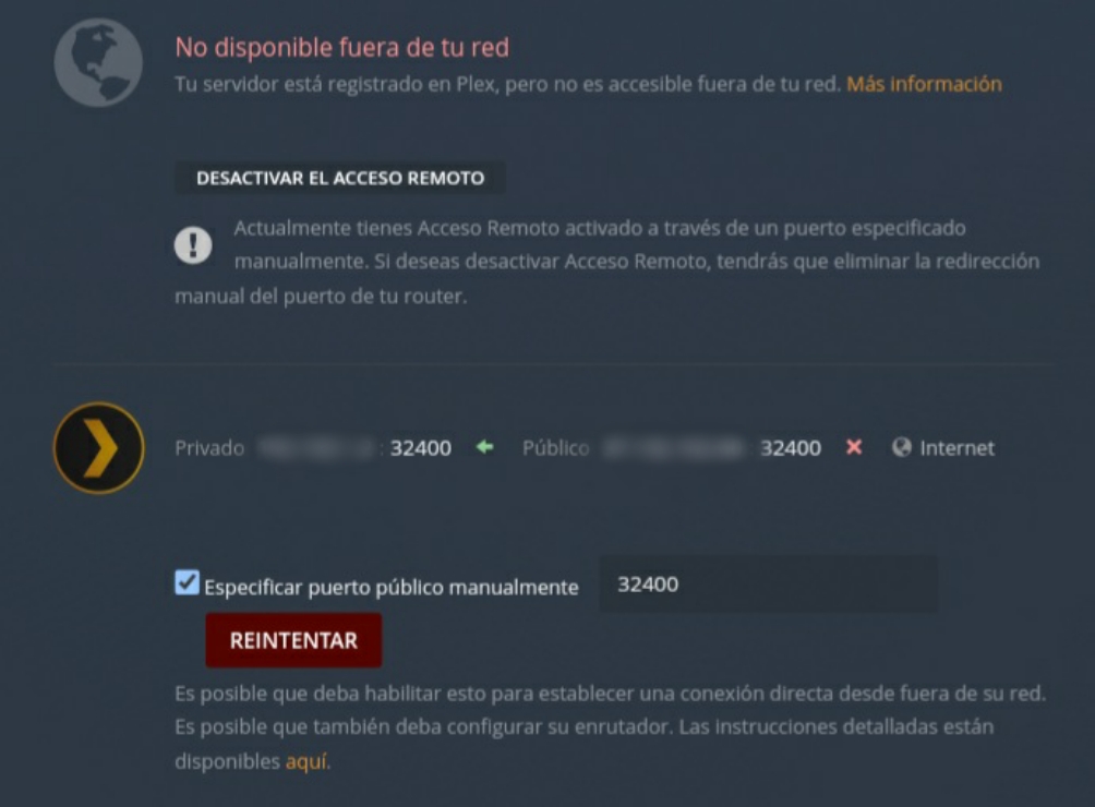

Resubo el hilo para saber si habeis conseguido solucionar el problema. En mi caso, desde que he instalado QuFirewall, y he creado una regla para darle permiso a Plex, el acceso remoto de a este cambia intermitentemente, pasando el icono de verde a rojo cada dos por tres, pero no he conseguido que quede en verde fijo.
¿Alguna solución?
(23-01-2022, 10:41 AM)antonio13 escribió:
(23-01-2022, 10:21 AM)fede55 escribió: Resubo el hilo para saber si habeis conseguido solucionar el problema. En mi caso, desde que he instalado QuFirewall, y he creado una regla para darle permiso a Plex, el acceso remoto de a este cambia intermitentemente, pasando el icono de verde a rojo cada dos por tres, pero no he conseguido que quede en verde fijo.
¿Alguna solución?
para que qufirewall le de acceso a plex.
primero abre el puerto 32400 en el router.
y luego crea una regla en el qufirewall asi:
lo puse en dos partes porque no me cabia la captura.
Buenas. Gracias por la rápida respuesta.
Te comento. El puerto en el router lo tengo abierto y en QuFirewall lo tengo tal cual me dices. Dicha regla la tengo arriba de todo para que prime sobre el resto. Pero al entrar en la configuración de acceso remoto de Plex, me aparece como que tengo acceso y al minuto me aparece tal cual aparece en la foto. Si le doy a "reintentar", vuelve a aparecer con acceso completo y al minuto vuelve a ponerse en rojo. Lo curioso es que esté de una forma u otra sí que tengo acceso remoto. Sé que es algo de QuFirewall porque cuando lo tengo deshabilitado, el acceso está permanentemente en verde, por lo que hay algo en QuFirewall que provoca esto.
Con tener abierto el único puerto de entrada hacia Plex, ya debería ser suficiente.
Eso sí, la nas y Plex deben de tener permitida la salida hacia internet ¿tienes bien la cfg de red?[emoji848]
