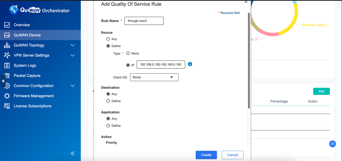

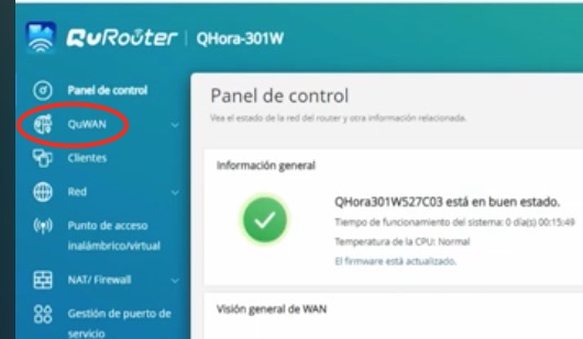

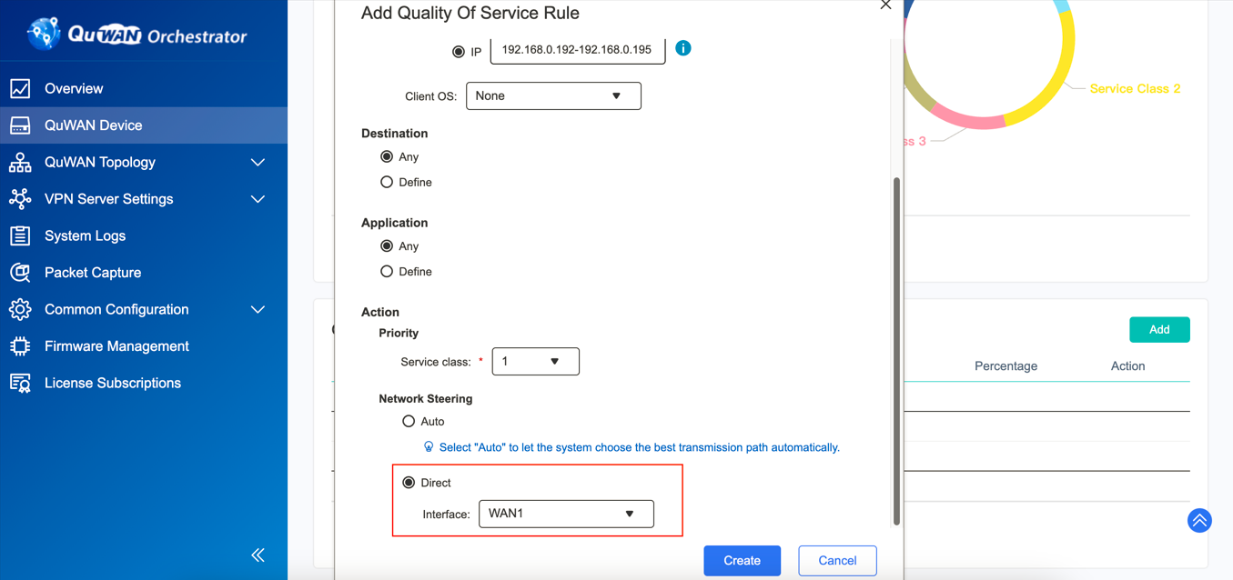

Buenas:
Una vez metido en el Router QHora hay que ir a la opción QuWAN.
Desde ahí te das de alta en el QuWAN Orchestrator, y una vez que lo tienes todo vas a la opción "Dispositivo QuWAN" y en la pestaña "Calidad de Servicio" (nunca lo hubiera buscado en una pestaña con este título) puedes montar la regla que quieras (os dejo pantallazos).
El tema es muy sencillo, sabiendo donde está. Porque de todo esto ni una sola palabra en el manual del equipo.
Desde el QuWAN Orchestrator tienes opciones de ver el balanceo de la carga y muchas cosas más.
