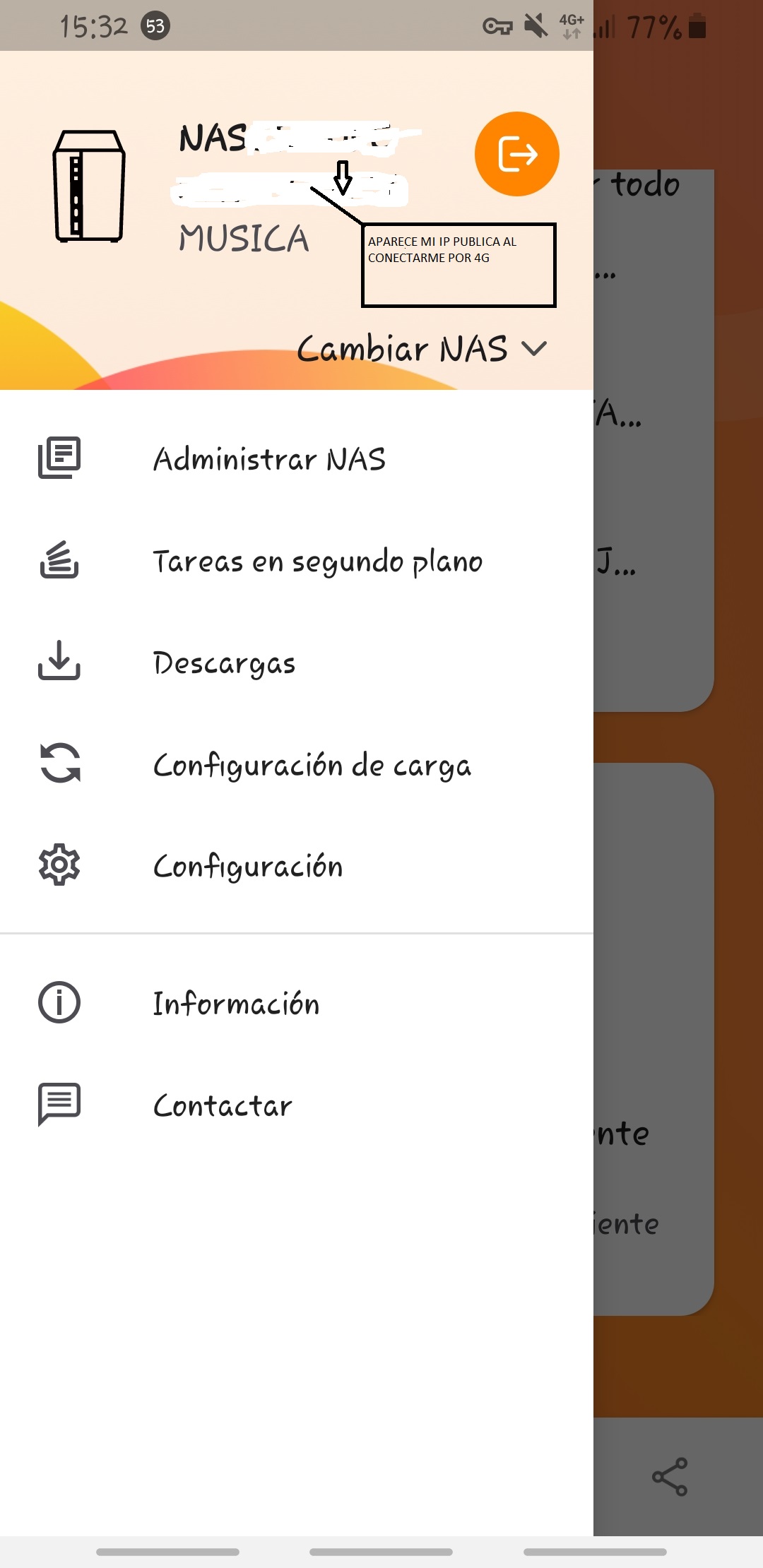

He comprobado lo que me comentas:
En la NAS, en conexion VPN que la tengo levantada desde el movil, me aparece IP de origen 31.... que es la del movil 4g.
Direccion IP cliente 10.8..... que es el rango que tengo configurado.
Cuando me conecto al QFILE, me aparece la ip publica (como marco en la imagen adjunta) y es lo que quiero saber si es asi como debe ser o no, o si por el contrario deberia aparecerme una ip local al estar la VPN levantada.

Una vez conectado a la vpn.
Puedes acceder a la nas con su ip privada y con la privada.
Si lo haces por la pública por dirección puedes estar accediendo mediante myqnapcloud link.
Te recomiendo que lo hagas por la privada como si estuvieses en tu casa y desactives el acceso mediante myqnapcloud.
tras realizar un par de pruebas con qfile, veo que efectivamente conectado por 4G del móvil y con la vpn levantada se accede a la misma velocidad que si lo hago localmente conectado al router de casa. Con la diferencia de velocidad al conectar (abismal según el caso) ya sabes que estás accediendo por una u otra ip.
En mi caso, hasta con toda la cobertura 4G (a pocos kms de la central de Vodafone) sin levantar vpn, y mediante myqnapcloud, me tarda bastante en acceder mediante qfile. Nunca he sabido a qué es debido y cómo mitigarlo (dejando aparte la opción de la vpn, claro) Como digo, con la vpn levantada es casi inmediato, como en casa, aun teniendo cobertura pobre en el móvil.
A mi al menos, qfile me gestiona de manera transparente el acceso por una vía u otra dependiendo del método de acceso.
TS-253A 2x4TB RAID1 8GB RAM
Sospecho que la conexión 4G sin vpn lo está haciendo mediante el enlace myqnapcloud link. Y eso significa que estás pasando por los servidores de Qnap y de ahí tu lentitud.
Mi recomendación es que para cualquier acceso externo (desde wifi o 4G) uses siempre la vpn.
