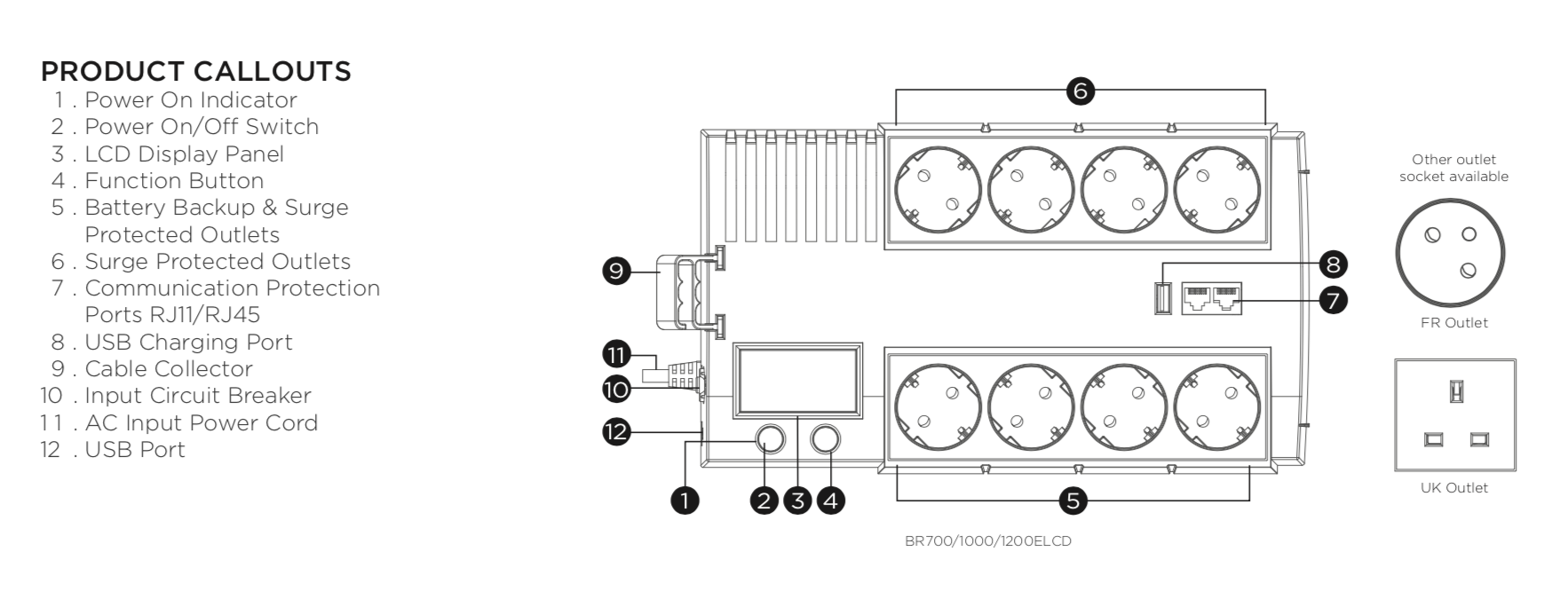

Todo entendido según lo que me explicas en la respuesta. El problema está en: cómo pongo el SAI en red? Es lo que he intentado de varias maneras y no lo logro (igual no se puede con este modelo). Como te decía el cable del router entra y sale del SAI para protegerlo (número 7) pero no produce ninguna comunicación con el router, o al menos yo no la veo. Adjunto captura del manual del SAI.

Efectivamente los puertos rj45 in y out NO son de comunicaciones.
Son para proteger contra picos de tensión y sobreintensidades.
Ese sai es sencillo y solo comunica mediante usb al equipo al que esté conectado.
