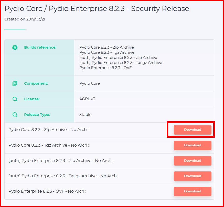

Actualizar Pydio 8.0.2 en QTS4.4.1 - Ganekogorta - 27-10-2019 Hola En su momento instalé el paquete de Pydio 8.0.2 desde qnapclub.eu. Digamos que el usuario QoolBox se molestó en hacer un qpkg partiendo de la versión comunity. Como no he ido actualizándolo desde sus propios menús de administración, he llegado un punto en el que al actualizar a QTS 4.4.1 ha dejado de funcionar por no leer la letra pequeña. Y es que ha habido actualización de PHP y la 8.0.2 no funciona entonces. Es decir nos encontramos con una aplicación instala con datos, pero que no es capaz de iniciarse. Básicamente nos hemos quedado colgados y dependientes del programador. Afortunadamente nosotros mismos podemos actualizar de versión sin empezar de cero y sin muchas complicaciones Para actualizarla a la versión 8.2.3 que si funciona debemos hacer lo siguiente: 1-detenemos QPydio desde el appcenter 2- vamos a la web de Pydio a descargar la versión zip del core 8.2.3 3-abrimos WinSCP y vamos a la ruta donde está Pydio. Será una del tipo "/share/CACHEDEV1_DATA/.qpkg/QPydio/QPydio" En función de vuestro tipo de almacenamiento CACHEDEV1_DATA , puede ser del tipo MDx_DATA o CACHEDEVx_DATA. Con WinSCP lo veréis fácilmente. 4-desde WinSCP renombramos o hacemos una copia de seguridad de las carpetas "core" y "plugins" 5-Abrimos el fichero zip que descargamos de la web y subimos las carpetas "core" y "plugins" 6- iniciamos Pydio desde el app center (seguirá poniendo 8.0.2) pero realmente inicia la 8.2.3 |
