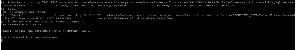

RE: NextCloud en un docker - jeejee - 13-05-2020
Buenas tardes
Me da un error y no doy con ello he separado los comandos por si veo cual es el error pero no consigo
Lo he dejado en
docker run -d -p 3307:3307 --network=Contenedores \
--restart always \
--name="mariadb-server" \
-v /share/CACHEDEV1_DATA/DockerVolumes/mariadb:/var/lib/mysql \
-e MYSQL_ROOT_PASSWORD=clave_root -e MYSQL_USER=nextcloud -e MYSQL_PASSWORD=clave_nextcloud -e MYSQL_DATABASE=nextcloud_db \
mariadb:latest
y me devuelve
[1] 32115
-sh: n: command not found
[~] # "docker run" requires at least 1 argument.
See 'docker run --help'.
Usage:  docker run [OPTIONS] IMAGE [COMMAND] [ARG...]
Run a command in a new container
[1]+  Done(1)                docker run -d -p 3307:3307 --network=Contenedores --restart always --name="mariadb-server" -v /share/            CACHEDEV1_DATA/DockerVolumes/mariadb:/var/lib/mysql -e MYSQL_ROOT_PASSWORD=clave_root -e MYSQL_USER=nextcloud -e MYSQL_PASSWORD          =clave_nextcloud
RE: NextCloud en un docker - Ganekogorta - 13-05-2020
Seguramente tendrás un error que no veo. ¿tal vez sea esta separación "-e MYSQL_PASSWORD          =clave_nextcloud" ?
Las líneas que acaben en "\" indican que el comando continua.
Puedes hacer un copia pega de una sola línea como la siguiente (aquí se ve la ventaja de usar putty y copiar-pegar)
docker run -d -p 3307:3307 --network=Contenedores --restart always --name="mariadb-server" -v /share/CACHEDEV1_DATA/DockerVolumes/mariadb:/var/lib/mysql -e MYSQL_ROOT_PASSWORD=clave_root -e MYSQL_USER=nextcloud -e MYSQL_PASSWORD=clave_nextcloud -e MYSQL_DATABASE=nextcloud_db mariadb:latest
Si tienes un contenedor del mismo nombre, quítalo antes, ya que no los sobrescribe.

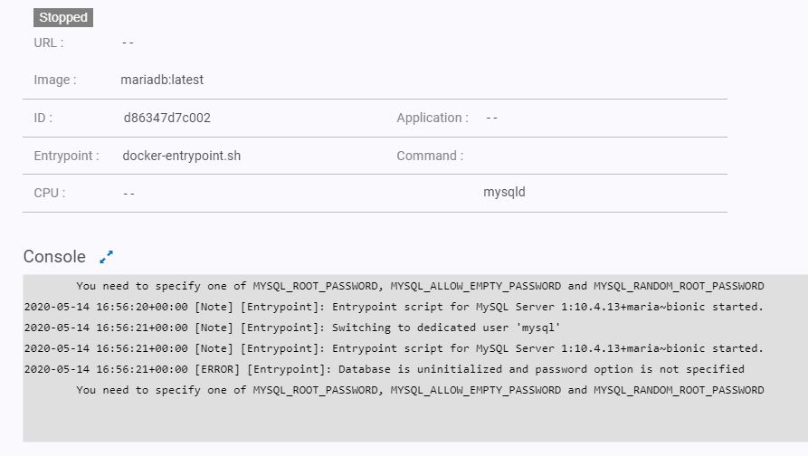

Después de hacer pruebas me he dado cuenta que el error me da al poner las claves y password. Te explico:
Si pongo:
docker run -d -p 3307:3307 --network=Contenedores --restart always --name="mariadb-server" -v /share/CACHEDEV1_DATA/DockerVolumes/mariadb:/var/lib/mysql -e MYSQL_ROOT_PASSWORD=pass_root -e MYSQL_USER=nextcloud -e MYSQL_PASSWORD=pass_next -e MYSQL_DATABASE=nextcloud_db mariadb:latest
me da error
Si solo dejo esta parte si que me lo instala. Pero no me configura el puerto ni el "network" por lo que entiendo que QNAP lo tiene reservado para su servidor integrado.

Es decir solo le he puesto que me cree una base de datos, entendiendo que tengo ya los usuarios creados de antes si darme yo cuenta.
Pero cuando voy al docker veo esto en la consola. Y entiendo que me esta pidiendo justo "MYSQL_ROOT_PASSWORD="
Como puedo saber si tengo ya usuarios creados?

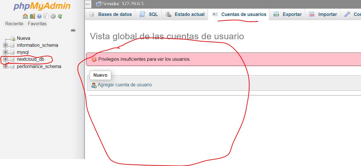

Instala phpMyAdmin desde el app center (paquete qpkg )y configúrala para que acceda a la ip de esa mariaDB (será del rango 172.x.y.z).
Desde phpmyadmin es mucho más visual y cómodo gestionar las mysql, sobretodo para los que NO estamos acostumbrados a su línea de comandos.

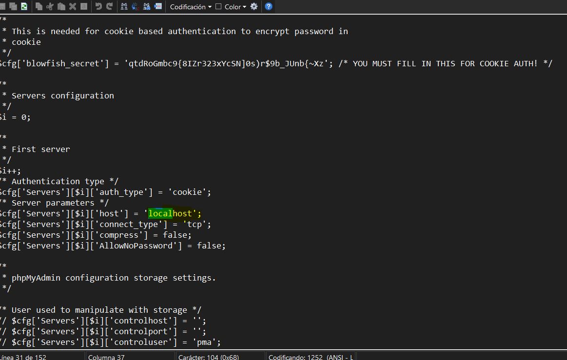

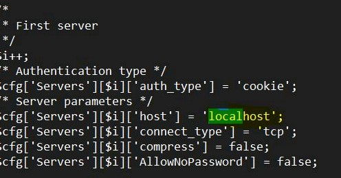

phpMyAdmin instalado
Para cambiar configurar la ip que cambio el localhost de config.inc.php ?
al final como el puerto 3307 no me dejaba configurarle le he puesto el 9000. Algun problema? tyambien lo tengo que configurar el puerto en el config.inc.php?
