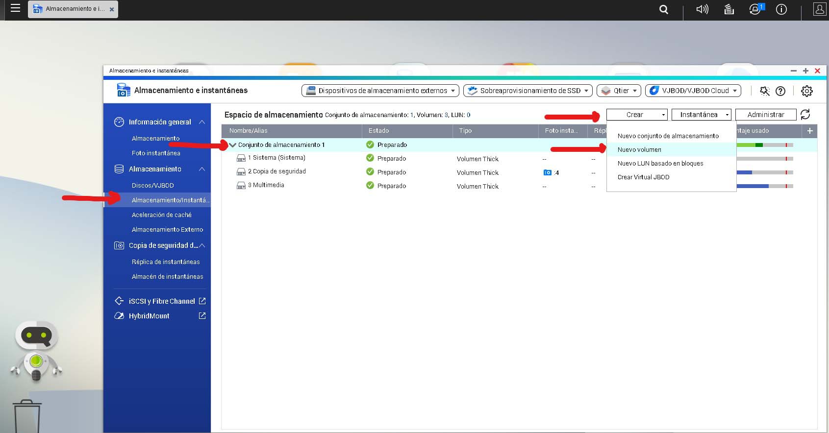

RE: Dudas con creación de RAID5 - navas248 - 15-02-2021
Hola Ommadawn.
No soy menos novato que tú, pero vamos a intentarlo.
Dentro de "almacenamiento e instantaneas" ve a "Almacenamiento/Instantaneas". Ahí deberias ver el conjunto de almacenamiento que has creado.
Con el conjunto de almacenamiento marcado, click en "crear" (arriba a la derecha) y selecciona nuevo volumen.
Ahora es cuando tienes que decirle que quieres un volumen estatico
Te adjunto fotos por si te ayudan.
    [/font][/size][/color]
RE: Dudas con creación de RAID5 - Ommadawn - 16-02-2021
Gracias, navas248.
No me permite hacer eso Sad
Después de mucho investigar he encontrado que, si creas un conjunto de almacenamiento (pool), no puedes crear un volumen estático. Un volumen estático debe ir directamente sobre el RAID. Así que me ha tocado deshacer el conjunto de almacenamiento y crear el volumen estático (otras hooooooras sincronizando...).
