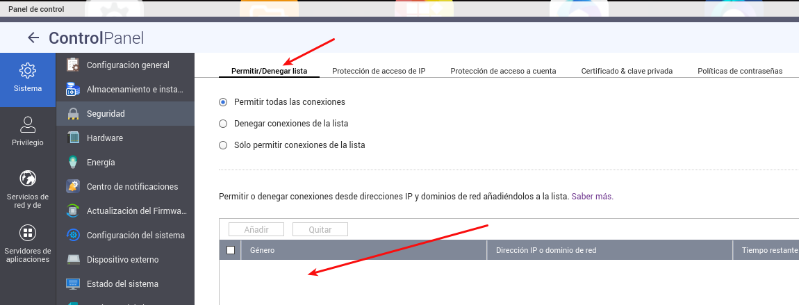

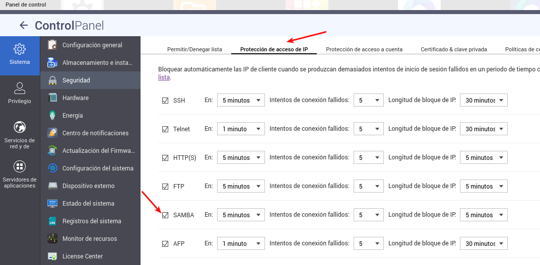

Otra cosa que podría ser, si no tienes quFirewall instalado, es que tengas las típicas reglas de protección básica que integra QTS, por IP o por protocolo. Adjunto capturas de lo que te comento.
