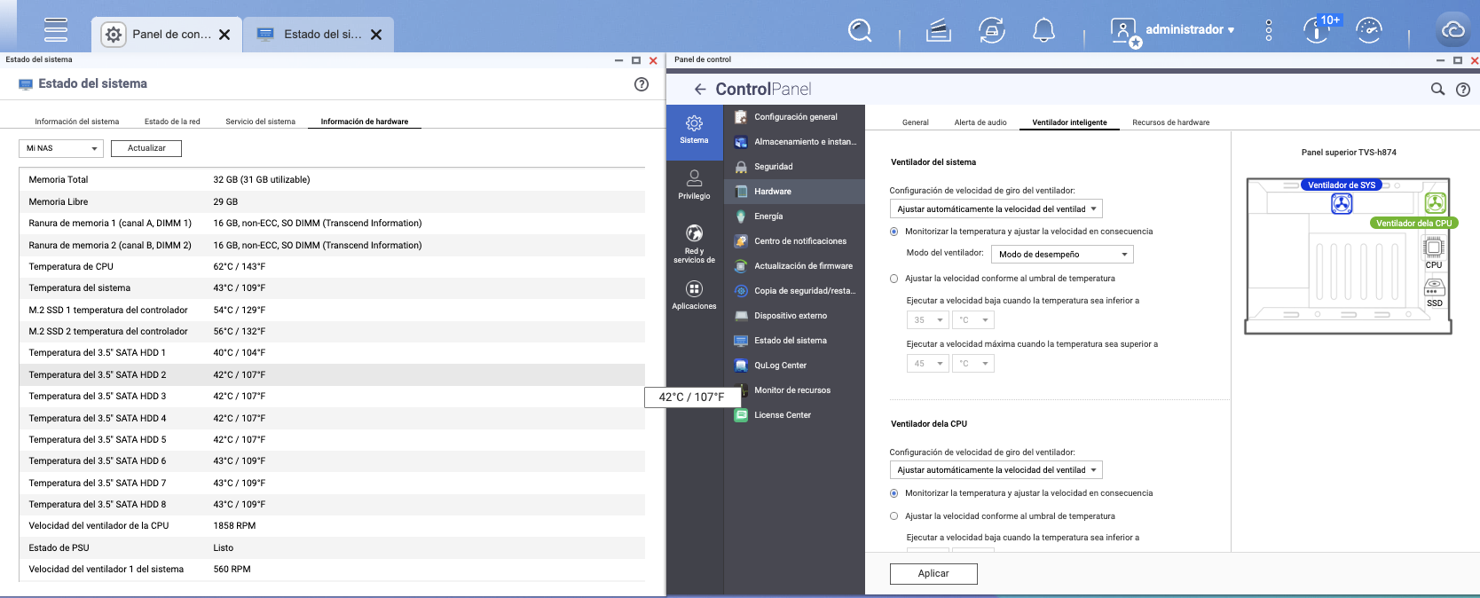

Hace poco compre un Qnap TVS-hx74, donde tengo un par de discos SSD y las 8 bahias con discos de 18TB cada uno. Normalmente no presto atencion a temas de temperatura, pero recientemente observe un pico alto de temperaturas y empecé a preocuparme. Sobretodo teniendo en cuenta que el sistema estaba en idle, y no estaba haciendo ni transcoding, ni usando plex y que las máquinas virtuales estaban todas apagadas.
[Image: Screenshot-2024-07-11-at-16-33-55.png]
Como podeis ver, las temperaturas de la CPU superan los 60 grados y la de los SSD los 50 grados.
El ventilador estaba configurado en modo smart. Así que procedí a configurarlo manualmente, y puse que la velocidad se mantuviese en torno al 30%, ahí empecé a notar como el ruido del ventilador se incrementaba, hasta hacerse notar. Pero no le he dado importancia. Si que es cierto que las temperaturas han bajado hasta 45 gracdos la CPU y 45 grados los SSD.
Entiendo que con los ventiladores en modo smart, la velocidad rozaria un 15%.
Veis estas temperaturas normales? Deberia de preocuparme? Solo hace 6 meses desde que lo compré.
Por otro lado, probé a aumentar los ventiladores al 50% y 100% y el ruido era insoportable, rozando casi las 8500 rpms. Es esto normal?
Adjunto video de como suenan los ventiladores de la CPU al 50% y al 100%

Hola, teniendo en cuenta que estamos en verano y hace bastante calor más o menos las temperaturas son normales, la de la CPU quizás algo alta pero no preocupante. En cualquier caso al cambiar la configuración del ventilador has solventado el problema, lógicamente cuanto más aumentes la velocidad de giro del ventilador más ruido hará. Resumiendo, tal como lo has dejado está más que perfecto y si quieres cuando llegue el invierno puedes volver a poner el ventilador en modo smart.

(11-07-2024, 06:50 PM)yeraycito Wrote: Hola, teniendo en cuenta que estamos en verano y hace bastante calor más o menos las temperaturas son normales, la de la CPU quizás algo alta pero no preocupante. En cualquier caso al cambiar la configuración del ventilador has solventado el problema, lógicamente cuanto más aumentes la velocidad de giro del ventilador más ruido hará. Resumiendo, tal como lo has dejado está más que perfecto y si quieres cuando llegue el invierno puedes volver a poner el ventilador en modo smart.
Muchas gracias, me quedo más tranquilo!
