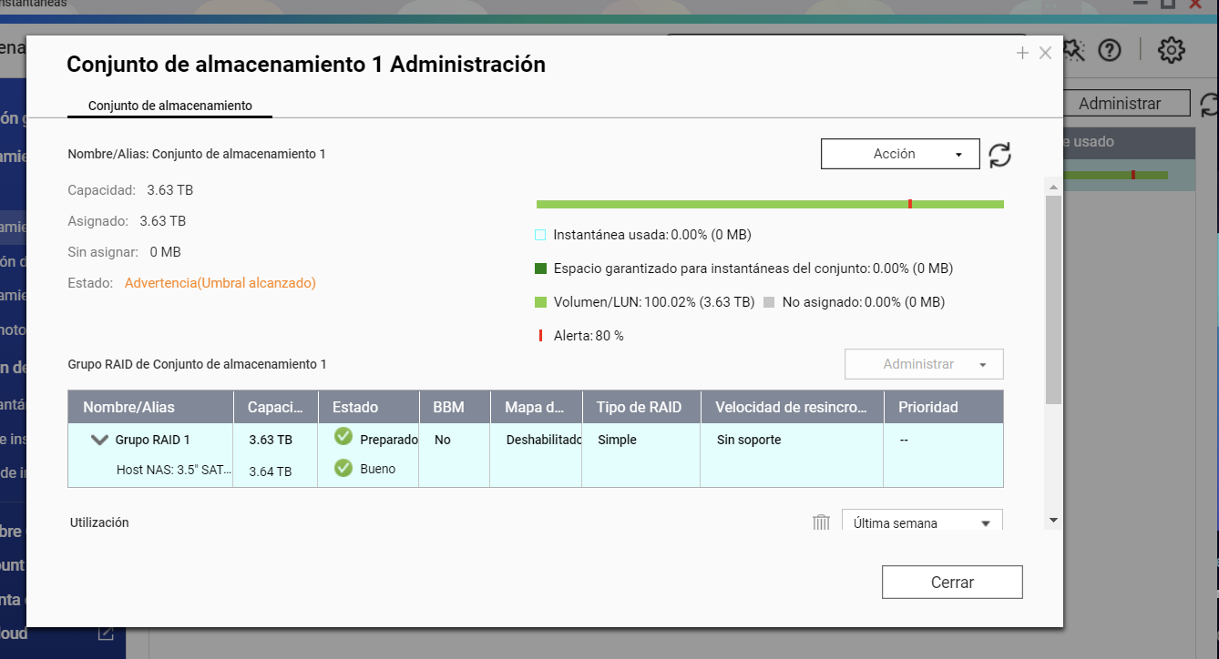

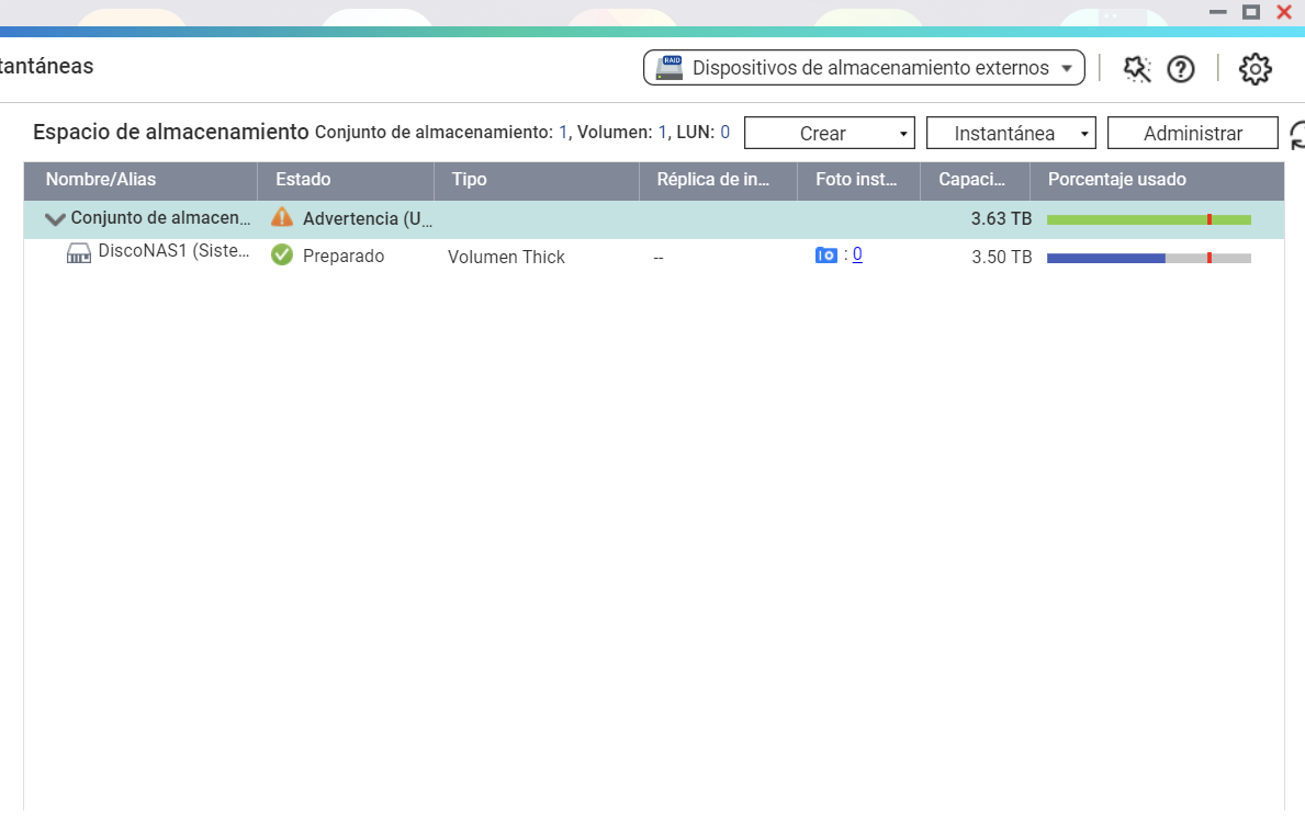

Espacio libre en volumen Thick - JoseRic - 19-08-2024 Hola, Cuando instalé el disco de 4 TB en mi TS-230 elegí la opción volumen thick y al comprobar el resultado vi que me había creado una zona llamada Espacio Libre de 0,7 TB, aparentemente ese espacio no se usa y me gustaría eliminarlo o usarlo. Como voy a instalar un segundo disco de 8 TB a lo mejor se puede aprovechar este hecho para eliminar este espacio libre, ¿es posible hacerlo?, agradecería que me indiquéis como hacerlo y si interesa definir también el segundo disco como Thick, no estoy interesado en crear un Raid. Adjunto pantallazo de como quedó el disco 1. Muchas gracias por vuestra ayuda. José Ricardo Espacio libre en volumen Thick - Ganekogorta - 20-08-2024 Hola Puedes hacerlo directamente sin tener un segundo disco. Pero si tienes activadas las instantáneas y tienes alguna, has de eliminarlas. Una vez eliminadas, vas al administrador de almacenamiento e instantáneas, del menú de la izquierda despliegas almacenamiento, almacenamiento/instantaneas, seleccionas el conjunto de almacenamiento, lo despliegas y verás el volumen thick. Haz clic sobre el botón de administrar y luego al botón de acciones. Ahí hay una opción de cambiar tamaño del volumen que es la que buscas. Si no usas instantáneas, puedes ocupar todo. Un saludo Agur eta ondo ibilli Mon (TS-469Pro, TVS-673e, QBoat Sunny, TS-453Be y QHora-301w) RE: Espacio libre en volumen Thick - JoseRic - 20-08-2024 Muchas gracias Ganekogorta, solucionado con tus instrucciones. Un saludo, José Ricardo RE: Espacio libre en volumen Thick - JoseRic - 21-08-2024 Hola, No se que me ha pasado, he aumentado la capacidad del disco y se me ha encendido un led rojo en el NAS. Mirando en Almacenamiento he visto que hay una advertencia de umbral alcanzado tal como se puede ver en la segunda imagen, no he podido eliminarla ni hacer nada, ¿algún consejo?o Un saludo, José Ricardo Espacio libre en volumen Thick - Ganekogorta - 21-08-2024 Hola Si, es normal. Para quitar ese aviso, selecciona el conjunto de almacenamiento y en sus propiedades desactiva el umbral del 80%. Ya que tu volumen thick siempre lo supera. Verás que la marca roja de arriba desaparece. Un saludo Agur eta ondo ibilli Mon (TS-469Pro, TVS-673e, QBoat Sunny, TS-453Be y QHora-301w) RE: Espacio libre en volumen Thick - JoseRic - 21-08-2024 Hecho, efectivamente ha desaparecido la alarma. eskerrik asko. Una pregunta, si añado el segundo disco ¿conviene que sea thick como el primero? Gracias de antemano, José Ricardo Espacio libre en volumen Thick - Ganekogorta - 21-08-2024 Hola No hay problemas en elegir thin o Legacy (estático). La idea es usar el tipo que más se adapta a tus necesidades. Por ejemplo el estático es más rápido, pero no puedes usar instantaneas, no redimensionar. Siempre puedes hacer una prueba temporal y comparas con el otro que ya tienes y si no te gusta, lo borras y creas de otro tipo. Un saludo Agur eta ondo ibilli Mon (TS-469Pro, TVS-673e, QBoat Sunny, TS-453Be y QHora-301w) RE: Espacio libre en volumen Thick - JoseRic - 22-08-2024 Gracias otra vez Ganekogorta, una última pregunta, ¿se pueden hacer instantáneas solo de algunos directorios del disco? Un ssaludo, José Ricardo Espacio libre en volumen Thick - Ganekogorta - 22-08-2024 (22-08-2024, 07:14 PM)JoseRic Wrote: Gracias otra vez Ganekogorta, una última pregunta, ¿se pueden hacer instantáneas solo de algunos directorios del disco? Hola No, es de todo el volumen ya que lo hace en función de los cambios del mismo. Lo que sí puede hacerse por carpetas es aplicar caché a algunas si es que tuvieses discos SSD en modo caché. Un saludo Agur eta ondo ibilli Mon (TS-469Pro, TVS-673e, QBoat Sunny, TS-453Be y QHora-301w) |
