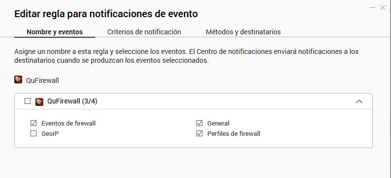

Pues bien tengo tres ip de Rusia, Francia y Suiza, así que como seguirán intentando acceder, la regla de Geo-ip entra en acción y será la que nos indica que hay 30 o 60 denegaciones en una hora.
Voy a enredar a ver si se pueden evitar o dar por revisado ese aviso en concreto (pero sólo ese y no otros)
Pruebo a ver si con esto me deja de dar estos avisos

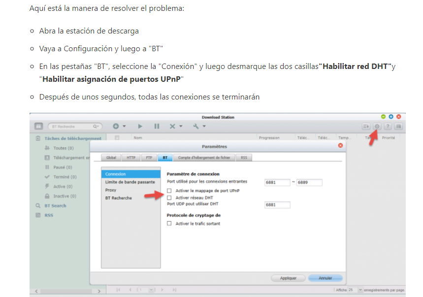

Yo en mi pelea con el firewall, que me ha tocado ya resetear la red del NAS unas pocas de veces ya que no me apaño muy bien con las reglas de los adaptadores etc, quería comentaros que haciendo capturas de los multiples eventos que me genera he detectado que uno de los puertos es el 6881 del download station, y mirando en iternet he visto unos pasos que a priori desactivandolos en el las opciones de la app parece que ha dejado de emitirlos, y la app sigue funcionando.
Así que os adjunto la configuración por si a alguien le viene bien. Yo de todos modos sigo recibiendo muchos paquetes, más de lo que parece que es normal, así que seguiré mirando en los archivos que genera a ver si detecto más.
