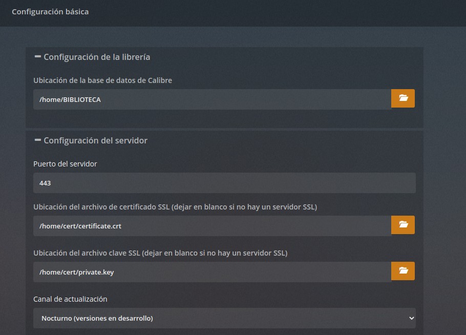

3 - Una vez instalado el programa lo ejecutamos y nos vamos al apartado de Configuración - Editar Configuración Básica - Configuración del servidor - puerto del servidor. Calibre-web utiliza por defecto el puerto 8083 que es lo que vais a ver si entrais donde digo. Lo que vamos a hacer es cambiarlo por otro puerto que no sea ese ( 8084 - 8085 - 8086, etc ). Lo que explico es válido para los que instaleis calibre-web por primera vez y para los que ya lo teneis instalado. El motivo de cambiar el puerto del primer contenedor es que al instalar un segundo contenedor éste va a utilizar el puerto 8083 por defecto cuando lo instalemos y nos va a dar conflicto y error. Una vez cambiado el puerto guardamos los cambios. Os pongo una imagen para que veais dónde se cambia.

 - Como digo calibre-web utiliza por defecto cuando se instala el puerto 8083. Si tenemos 2 contenedores al primero le habremos cambiado el puerto por defecto por otro. Si actualizamos primero ese contenedor, al volver a instalarlo, volverá a utilizar el puerto 8083. Por suerte, una vez instalado, y ejecutado el contenedor por primera vez después de actualizar nos permite cambiar ese puerto por el que queramos antes de que inicie. Al final del PASO 6 del tutorial veréis que tengo puesta una imagen en la que tenemos que poner en los ajustes de calibre-web    /books. Justo debajo de ese ajuste está el ajuste Configuración del servidor. Si desplegamos ese ajuste veremos el puerto que utiliza calibre-web ( 8083 ) y vemos también que tenemos la oportunidad de cambiarlo por el que se quiera. En ese momento lo que tenemos que hacer precísamente es cambiarlo por otro y a continuación ya podremos actualizar el segundo contenedor ( desinstalando y volviendo a instalar según el tutorial ) con las opciones por defecto.
