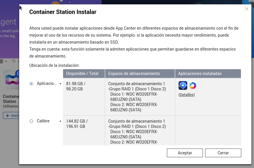

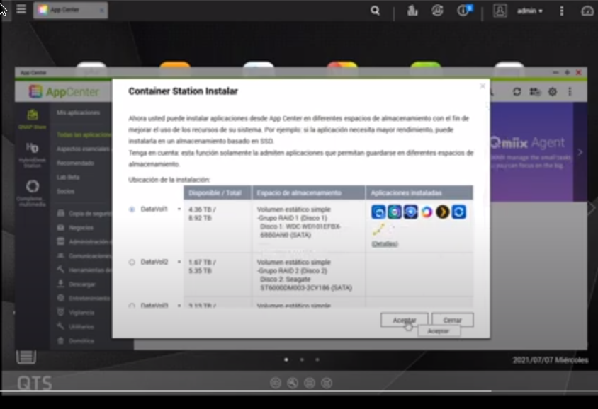

Viendo el video que pusiste el otro dia me llamó la atención una cosa a la que no le di importancia. Los sistemas de raid que tienes en tu nas. Me fijé cuando instalabas Container Station. Este es tu nas:
Y este es el mio
Las diferencias son claras. En mi caso tengo un raid 1 de dos discos con varias particiones englobadas en Grupo RAID 1
En el tuyo tienes varios discos catalogados como volumen estáticos simple y cada uno de ellos en un Grupo RAID distinto, Grupo RAID 1, Grupo RAID 2, etc
Una instalación como la tuya no la he hecho nunca en mi nas así que desconozco si lo que tienes es correcto. Te informo que le he mandado un mensaje privado al amigo Ganekogorta para que eche un vistazo a éste comentario por si nos aporta algo sobre esto que el sabe más que nosotros. Estate pendiente por aquí a ver si nos contesta. Como el sistema operativo del nas QTS es un poco " especialito " en algunas cosas es posible que Container Station " se lie un poco " con la ubicación de la biblioteca. Te repito que ésto son conjeturas mías sin ninguna base.

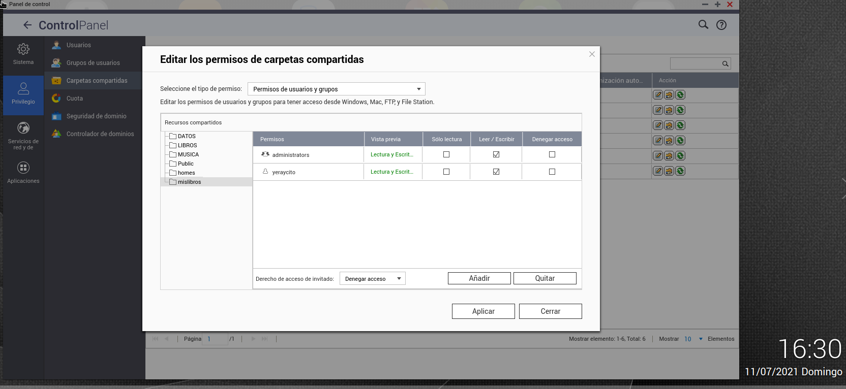

Esto último viene al caso por la siguiente probable causa de error. Los permisos de usuario para las carpetas compartidas. Desconozco si accedes a tu nas con la cuenta predeterminada admin o con otra cuenta que hayas creado. Para asegurarte de que todo está bien una vez que has creado en tu nas la carpeta mislibros tienes que comprobar que tenga los permisos adecuados. Para hacerlo entras en Panel de control - Carpetas compartidas y en el lado derecho de la carpeta mislibros darle al símbolo de Editar los permisos de las carpetas compartidas.
