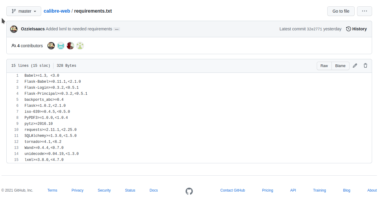

Todo esto ya lo había explicado en anteriores comentarios mios en este post. Ahora explico lo IMPORTANTE. Ayer el desarrollador de Calibre-web ha introducido UN NUEVO COMPONENTE NECESARIO para que el programa funcione. Os pongo una imagen de los componentes que utiliza Calibre-web a dia de hoy en la que se puede ver el nuevo componente lxml en la fila 15.

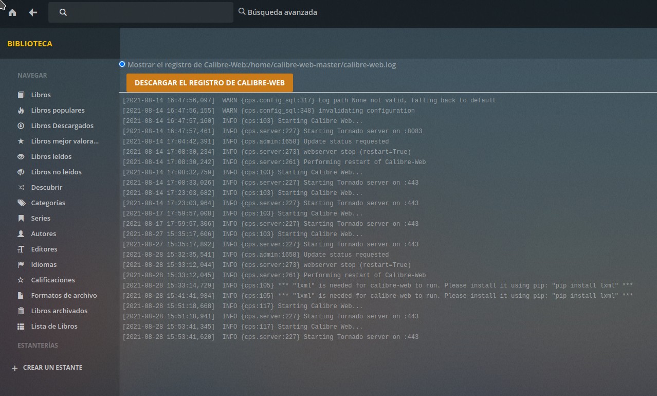

Si a dia de hoy entramos en la configuración de Calibre-web y le damos al botón de COMPROBAR ACTUALIZACIONES se nos descargarán las últimas disponibles. El problema está que una vez instaladas esas actualizaciones al requerir Calibre-web el nuevo componente lxml para que pueda funcionar nuestro Calibre-web en el nas DEJARA DE FUNCIONAR. Os pongo una imagen del registro de Calibre-web después de actualizarlo en el dia de hoy en el que se me pide que instale ese nuevo componente lxml
Si os fijáis en la imagen veréis que aunque se me pida la instalación de ese componente a continuación se ve que Calibre-web se ha iniciado correctamente y está en funcionamiento sin problemas. Esto es así porque yo tengo Calibre-web en un mini-pc y NO EN EL NAS a través del contenedor linuxserver y he podido instalar manuálmente ese componente necesario.
