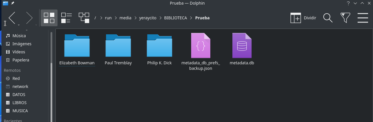

 - Olvidándome del nas me voy al programa Calibre de mi ordenador y creo una NUEVA BIBLIOTECA a la que le voy a poner el nombre de Prueba y que va a contener únicamente 3 libros de autores diferentes. IMPORTANTE: Lo de crear una nueva biblioteca es sólamente para la prueba. Se da por hecho que en nuestro ordenador y en nuestro programa Calibre ya tenemos una biblioteca y que, segúramente, tendrá más de 3 libros. NO ES NECESARIO, por tanto, crear una nueva biblioteca para instalar Calibre-web.

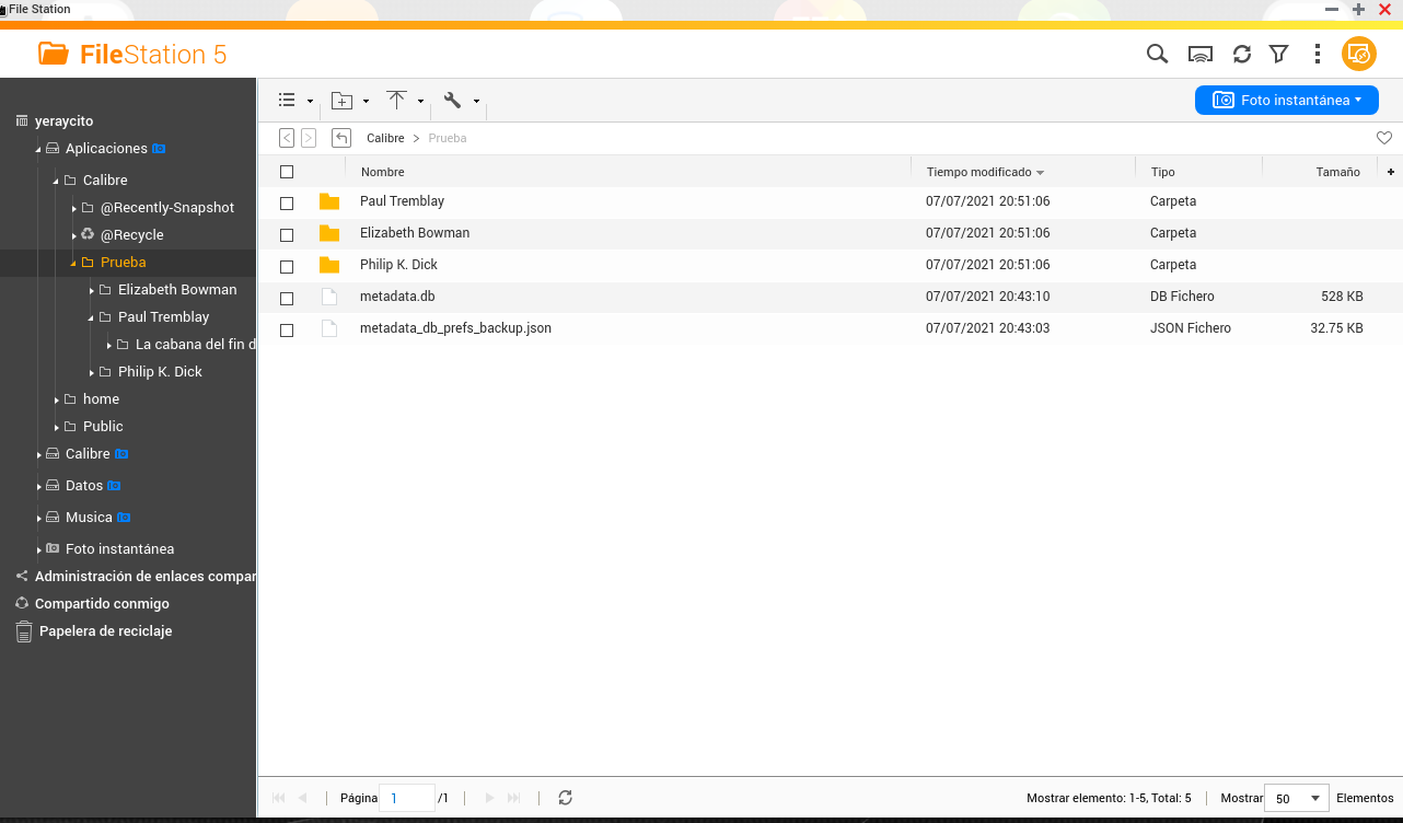

Si abro en mi ordenador esa carpeta llamada Prueba compruebo que están las 3 carpetas que contienen los 3 libros más los archivos metadata creados por el programa Calibre
 - Ahora me voy a mi nas. Mi nas lo tengo dividido en 4 particiones. En la primera partición llamada Aplicaciones que, como su propio nombre indica, están instaladas las aplicaciones de mi nas creo UNA NUEVA carpeta compartida a la que voy a llamar Calibre. IMPORTANTE: Lo de crear la carpeta en la primera partición NO ES IMPORTANTE. Los que tengáis una sóla partición no os queda más remedio que hacerla ahí. Los que tengáis más de una partición lo podéis hacer dónde os parezca.
Una vez creada esa carpeta Calibre en mi nas COPIO DENTRO DE ELLA la carpeta Prueba que está en mi ordenador. MUY IMPORTANTE: La copia de la carpeta Prueba la hago desde mi ordenador al nas a través de SMB aunque también se puede SUBIR a través de FileStation. LO QUE NO HAGO es crear una NUEVA CARPETA EN EL NAS con FileStation. Reálmente SI se podría hacer así. En FileStation DENTRO de esa carpeta Calibre crearíamos una nueva carpeta llamada Prueba, NO UNA NUEVA CARPETA COMPARTIDA.  A continuación copiaríamos el interior de la carpeta Prueba del ordenador al interior de la carpeta Prueba del nas. Queda tal que así.

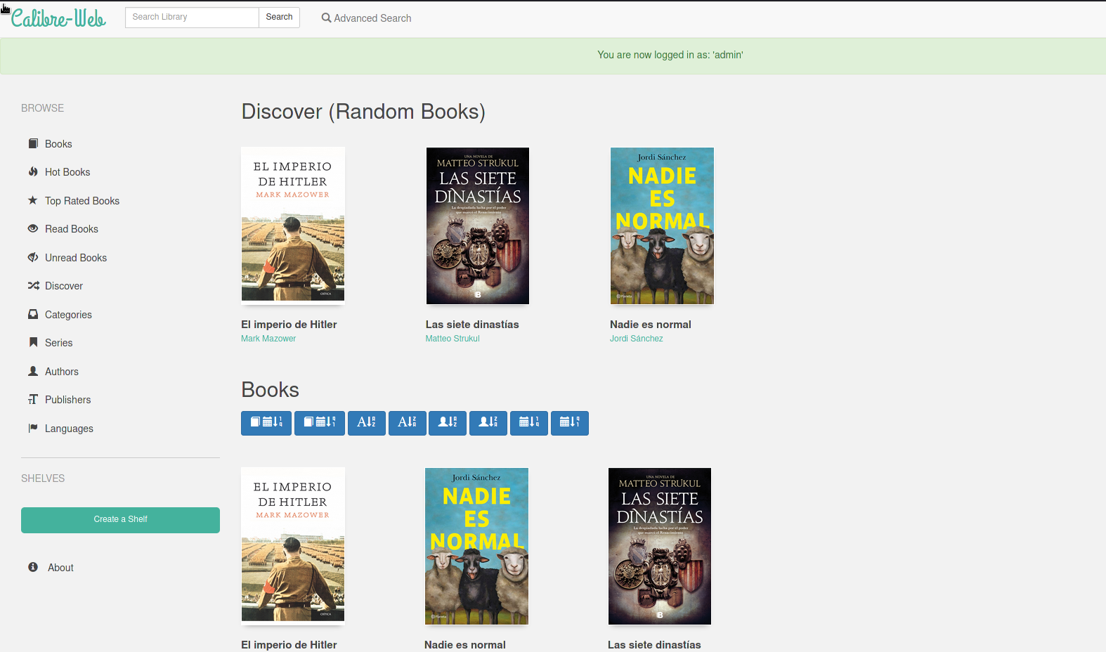

La biblioteca en funcionamiento con sus 3 libros:

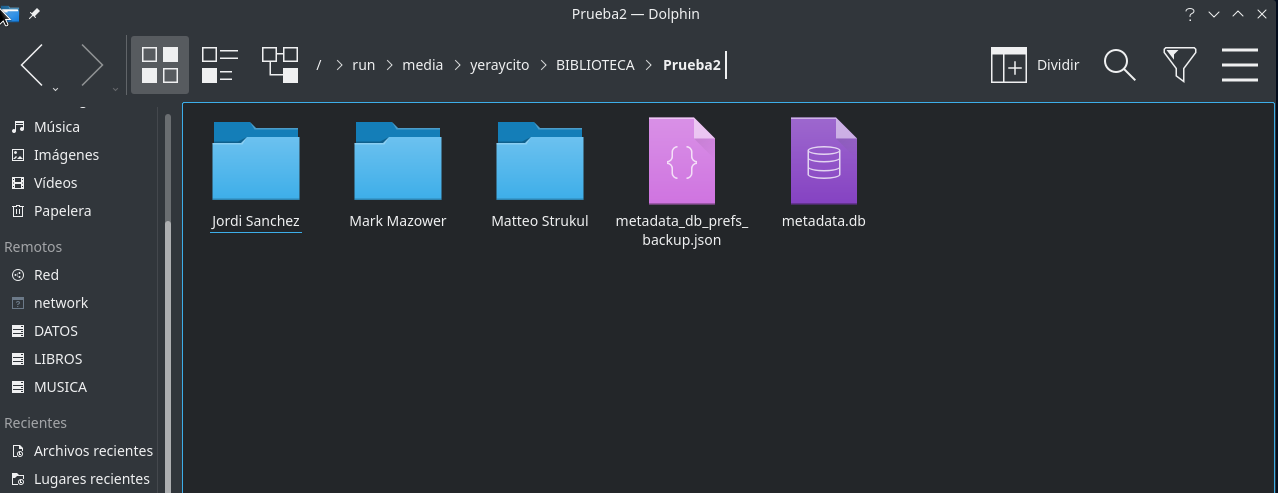

 - Al igual que hice antes abro la localización en mi ordenador de la carpeta Prueba2 para comprobar que Calibre ha introducido los 3 libros más sus correspondientes archivos metadata.

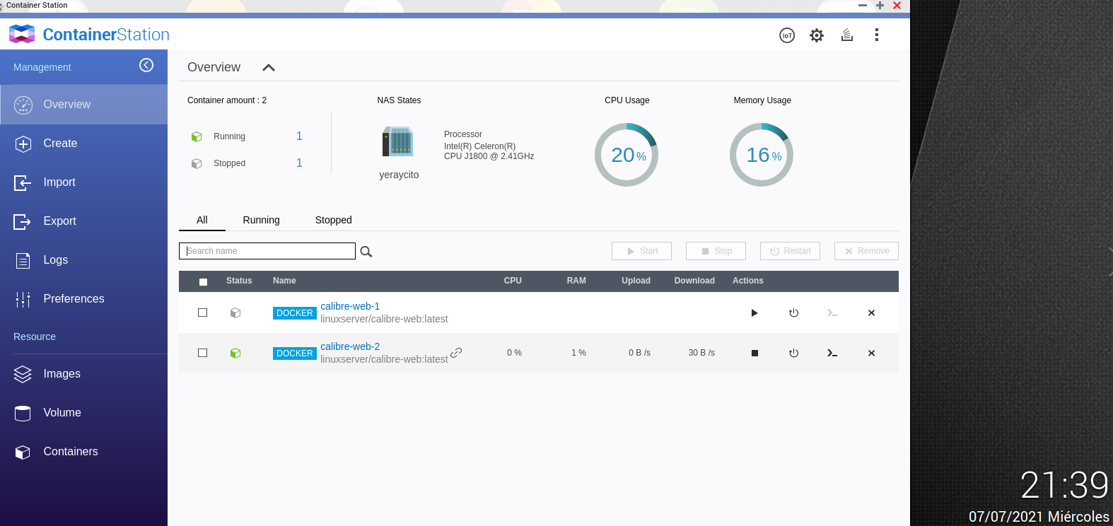

 - Prosigo con la instalación. Los dos contenedores instalados:
 - Arranco el segundo Calibre-web
Mi segundo Calibre-web INSTALADO SIN PROBLEMAS

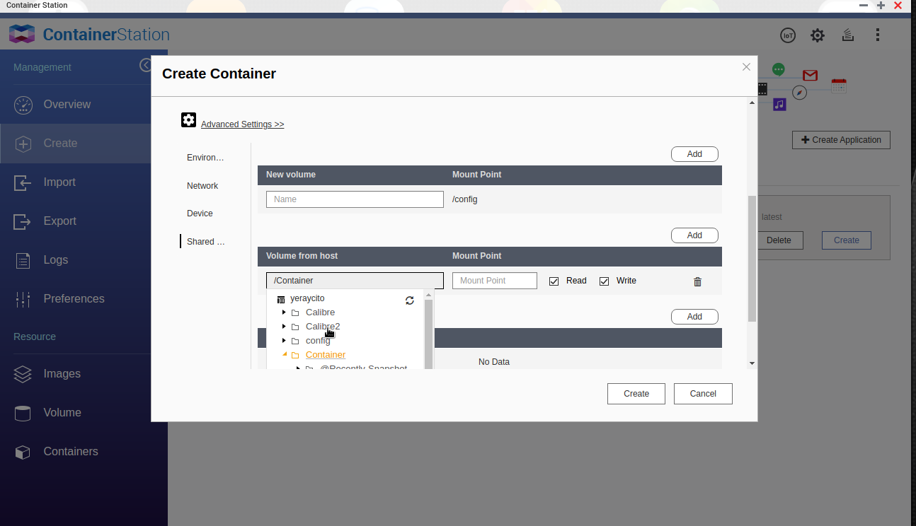

Creación del primer contenedor ( ésta imagen es muy parecida a la que hay en el apartado 5 del tutorial de instalación al principio del post ):
Creación del segundo contenedor manteniendo instalado el primero:
Cómo he explicado en el tutorial de instalación, en Container Station, hay que indicar 2 cosas. Una, donde está la biblioteca que vamos a usar y Dos, dónde está la carpeta config necesaria para la instalación. Tanto la una como la otra lo hacemos añadiendo esos datos en el apartado Volume from host
Sin embargo, en la segunda imagen que acabo de poner, que es la que se corresponde a la instalación del SEGUNDO CONTENEDOR de Calibre-web se ve que ya hay puesto un apartado /config en el apartado que está encima de Volume from host y que se llama New Volume. Para que no os lleve eso a engaño os explico porqué aparece que, por cierto, NO hay que hacerle caso.
