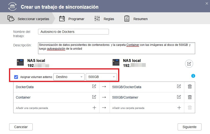

Al seleccionar el dispositivo, nos aparecerá información sobre el mismo. Es muy importante el activar la opción de “Asigne este trabajo de copia de seguridad al ID del volumen solamente”. Con ello nos aseguramos que de forma automática en esta unidad y sólo ésta, al ser conectada comienza el trabajo.

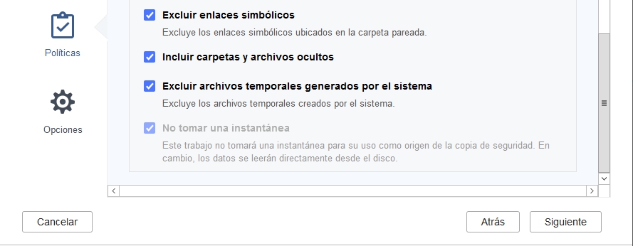

He marcado la opción de configurar políticas y filtros para marcar las siguientes opciones en las pantalla siguiente:

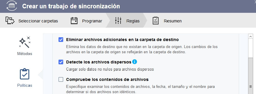

Marco eliminar los archivos extras, que son archivos que existen en la unidad externa, pero no en la NAS. Es decir deja la carpeta del USB con los mismos archivos que en la NAS, si la unidad USB contiene alguno mas, éste será borrado.
Dejo sin marcar la comprobación de contenidos porque ralentiza mucho y podemos generalizar que dos archivos que tenga el mismo nombre, fecha y tamaño son iguales.

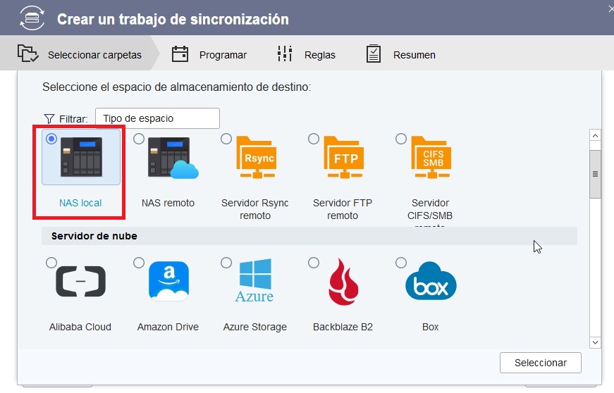

Creo que ya no existe la opción pq va incluida dentro del trabajo de copia de seguridad normal, eligiendo como almacenamiento de destino el NAS, y dentro de él el disco externo que tiene conectado como dispositivo externo.
Si, tienes razón. El tema tiene 3 años y en este tiempo HBS3 ha cambiado bastante.
Ahora se hace desde la tarea de sincronización de HBS3 tal como indicas.

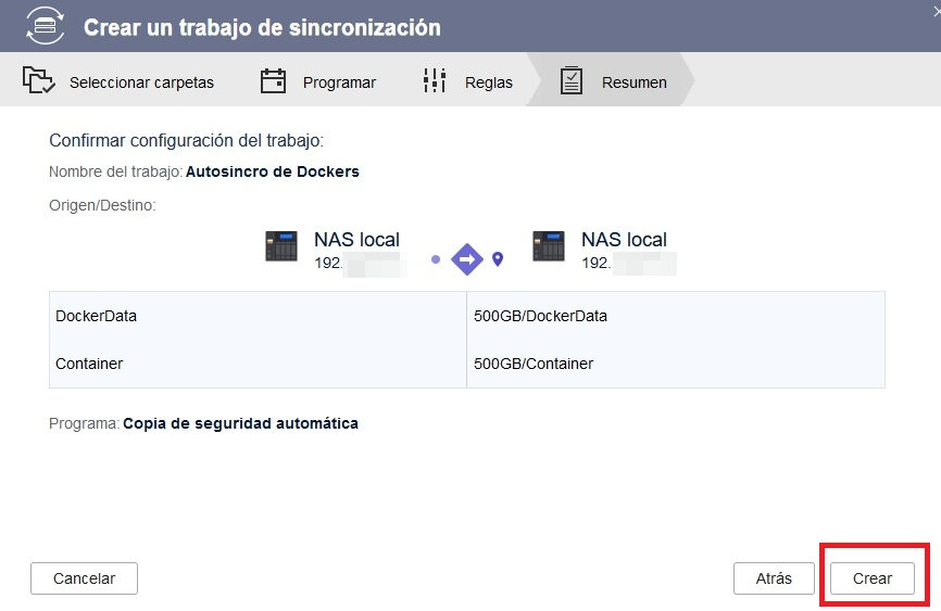

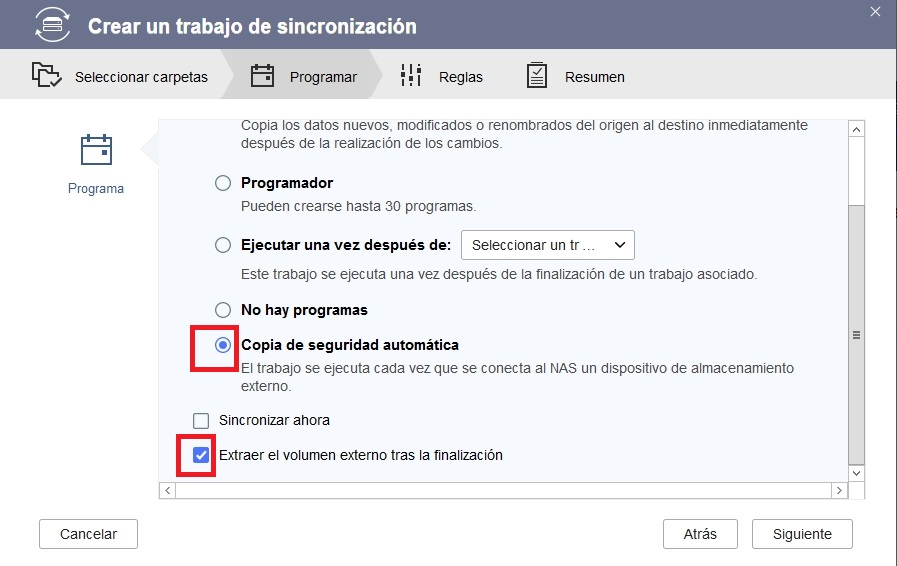

Pongo unas capturas una tarea de ejemplo
En este punto, el disco duro debe estar conectado a la nas para definir la tarea.

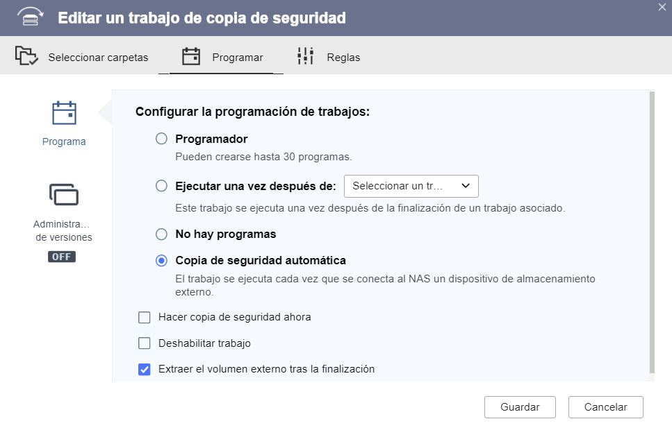

En la programación elegimos el inicio automático de la tarea al detectar ese y no otro disco usb.
También activamos la autoexpulsión tras acabarla.
Aquí vemos las opciones de copia, la idea es que elimina lo que existe en la carpeta del disco y ya no exista en la nas.
El ejemplo de las capturas es bastante real y lo voy a usar para los resguardos de información de dockers Wink
