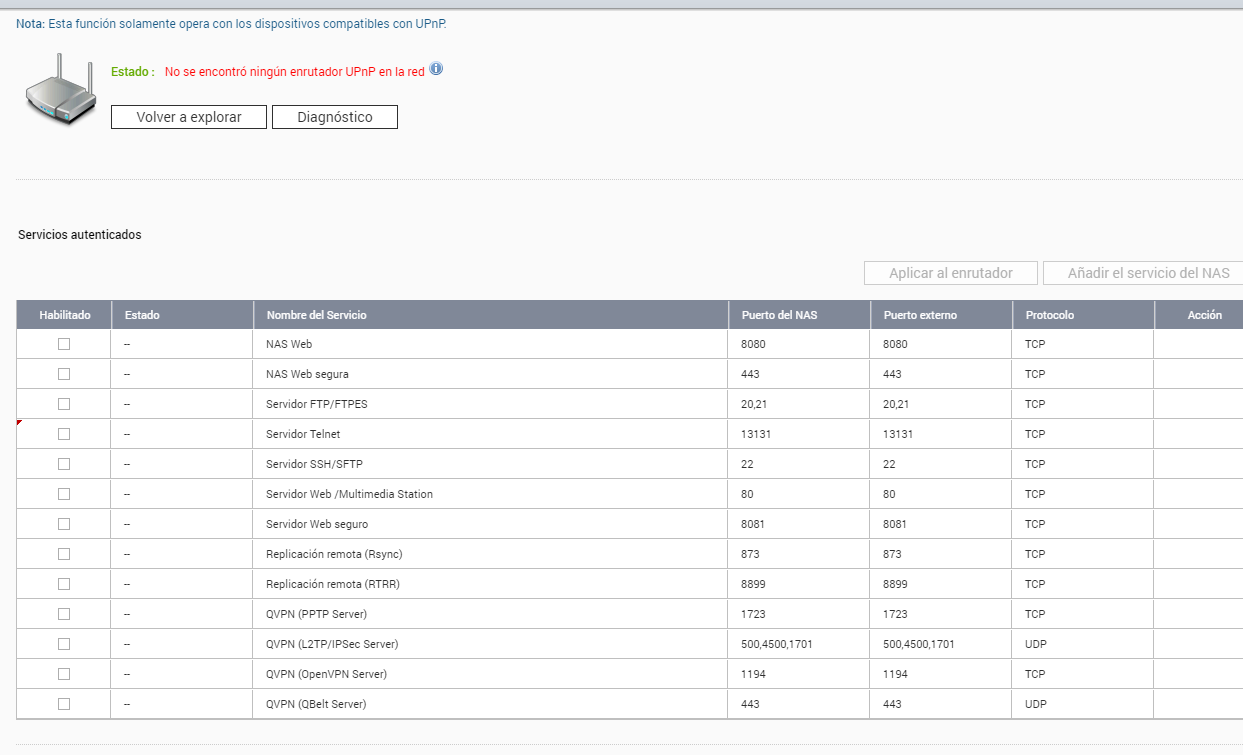

Relacionado con lo anterior, si los puertos que aparecen en myqnapcloud-configuracion basica de enrutado (puertos) abro los puertos directamente desde portalalejandra sería lo mismo? Lo de habilitar upnp es para mandar abrir puertos desde qnap a mi router? o tengo que abrirlos en qnap, desde cloudlink y ademas desde mi router?

En el NAS, myQNAPcloud - Configuracion automatica de enrutamiento, tienes abilitado los servidos WEB?

Sobre habilitar el servidor web, es distinto que abrir los puertos,no? Por abrir lo puedo abrir en portal alejandra pero en qnap lo tengo deshabilitado y no puedo habilitarlo hasta llegar a casa (cuando termine las vacaciones) y habilitar el upnp del router. Sino, no puedo habilitarlo en el qnap. Algún consejo? adjunto imagen.

Vale habilita UPNP y activa el servidor WEB lo tienes deshabilitado por eso no te redirecciona
De la imagen que mandastes, marca en Habilitado, el 1,2, 6 y 7 y las 4 ultimas, y presionas Aplicar Enrutado, si no, no te redireccionara

Ok. Tendré que hacerlo entonces a mi vuelta. La cosa es que antes de venirme, habilité upnp, habilité lo que indicas en mi qnap, pero luego no se si al deshabilitar upnp en router, se deshabilitó también en qnap y ya se debería quedar guardado aun deshabilitando upnp en router.
