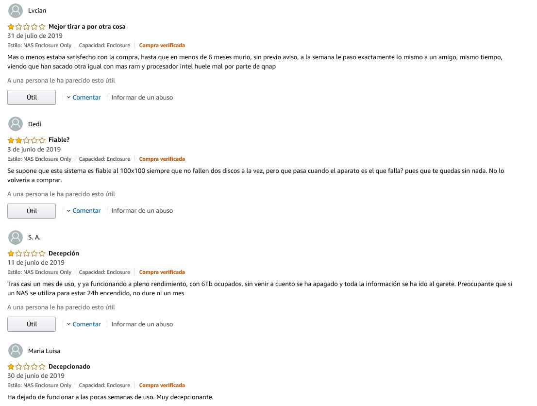

Como de costumbre lo primero gracias por tu ayuda, eres un tio grande macho. Sobre las recomendaciones, pues voy a probar lo de sacar los discos duros y lo intento arrancar, pero no voy a hacer nada mas, ¿Por qué dirás? Pues mira, lo compré en Amazon en mayo, y resulta que después de leer las valoraciones de otros clientes de Amazon creo que este producto tiene un fallo común o este NAS es un articulo defectuoso que va viajando de cliente en cliente. Fijaros que hay 5 valoraciones y 4 son negativas y con el mismo problema que yo....... joder que suerte.. Así que he iniciado la devolución del producto y me olvido de problemas.
Puedes verlo aqui: QNAP TS-328 Amazon
Lo malo..... pues que ahora tendré que pensar que me compro, no sé si otro modelo de Qnap, pasarme a Asustor que la gente parece que habla bien de ellos..., un Synology…. no se...…
