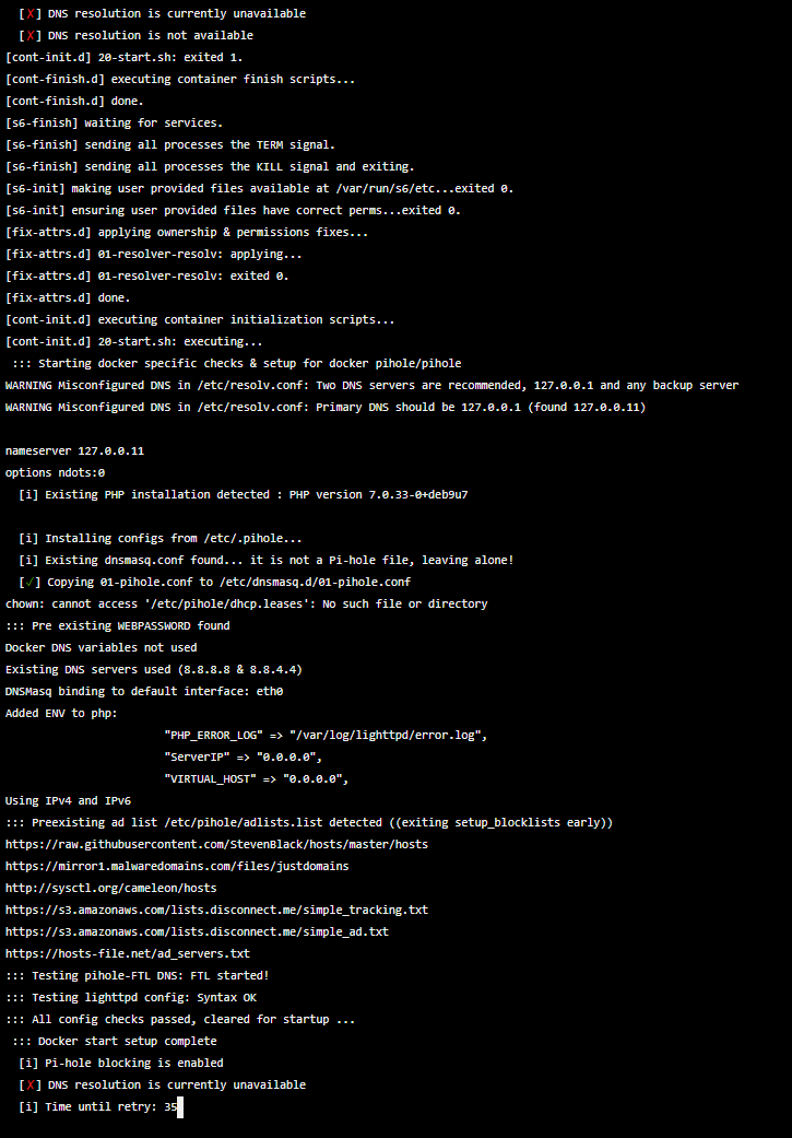

tengo instalado en mi Qnap TS431+ el contenedor pi-hole. Estaba funcionando correctamente pero ahora se de tiene al pasar dos minutos.En la consola me aparece el siguiente mensaje:
[✗] DNS resolution is currently unavailable
WARNING Misconfigured DNS in /etc/resolv.conf: Primary DNS should be 127.0.0.1 (found 127.0.0.11)
He reinstalado el pi-hole y vuelto a configurar y me sigue saliendo el mismo mensaje.
Alguien sabe como solucionarlo???

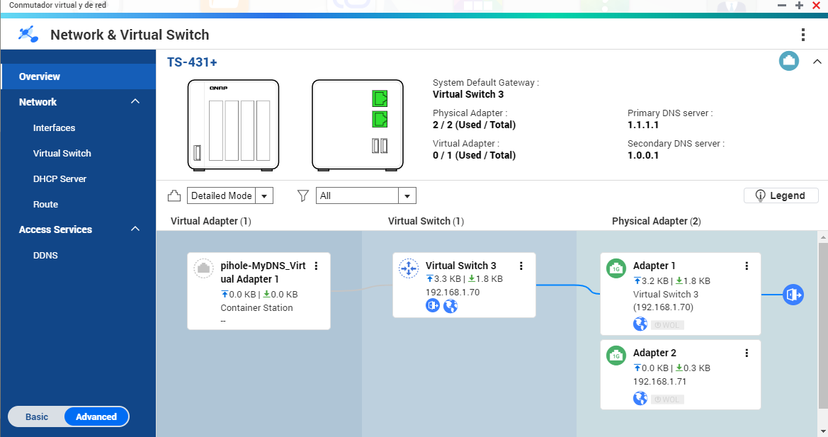

tienes algun fallo en los dns?
mira en Conmutador virtual y de red aver si te sale algun fallo.
yo creo que no es el pi-hole en si sino los dns.
Ausente
(17-03-2020, 02:03 PM)antonio13 escribió: tienes algun fallo en los dns?
Creo que eso lo tengo bien...
Ademas, me estuvo funcionando bien hasta hace unos días.
Me aparece esto en la consola de pi-hole:
se ha cambiado el servidor DNS 127.0.0.1 por el 217.0.0.11 y no se porque

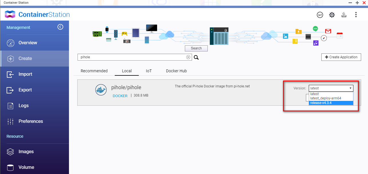

He visto que el container se actualizó el 16 de marzo, que creo que ha sido cuando ha dejado de funcionar. Yo tengo configurado el pihole como me indicas en modo bridge, con ip fija y con webpassword.
Acabo de eliminar mi dns pihole y creado uno nuevo añadiendo en ServerIP la misma ip que le he puesto en el modo bridge, y nada...sale el mismo mensaje y se para el servidor a los 120seg.
a mi me paso algo parecido,y era que actualizaba pi-hole donde decia ultima ,y siempre me fallaba.
lo que hice fue seleccionar la que me correspondia (menos donde dice ultima esa es arm)
no se si me he explicado bien.
un saludo
Ausente
No te entiendo la verdad, dices al crear el dns de nuevo?? no elegir latest??
aquí???
si pero busca procesador ARM que es el tuyo (si le pones otro no funciona que es lo que me paso a mi.
Ausente
Nada...he probado con varios...y con todos pasa igual.
