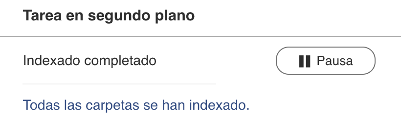

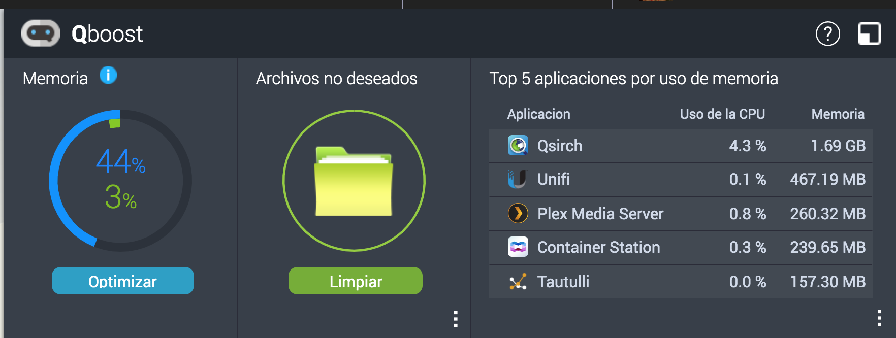

Otras cosas que he notado desde actualización
- Qsirch ha pasado a casi triplicar el uso de memoria
- el disco muestra muchas más actividad
- salen constantemente ventanas emergentes indicando sincronización de archivos
en principio Qsirch no indica que este indexando nada
--- También tuve problemas en el reinicio del sistema. el proceso entero de actualización duró casi una hora.
