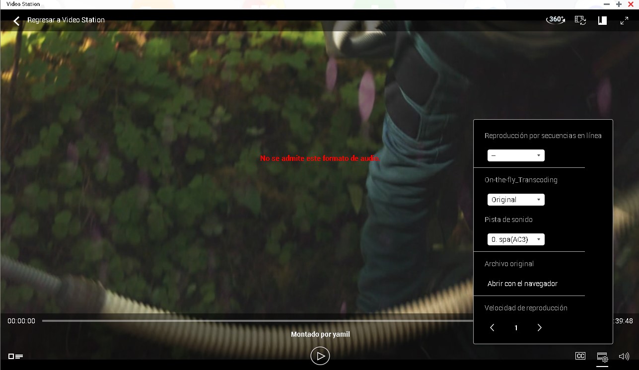

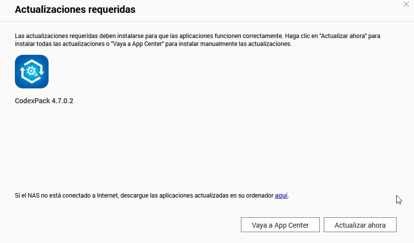

El caso es que viendo los problemas de Codexpack, que no reconoce muchos formatos, y que la opcion de instalar una version antigua de Codexpack ya no funciona, la unica solución que se me ocurre es la de transcodificar las pelicuas para que el NAS sea capaz de reproducirlas. Pero me encuentro que solo es capaz de transcodificar algunos videos concretos.

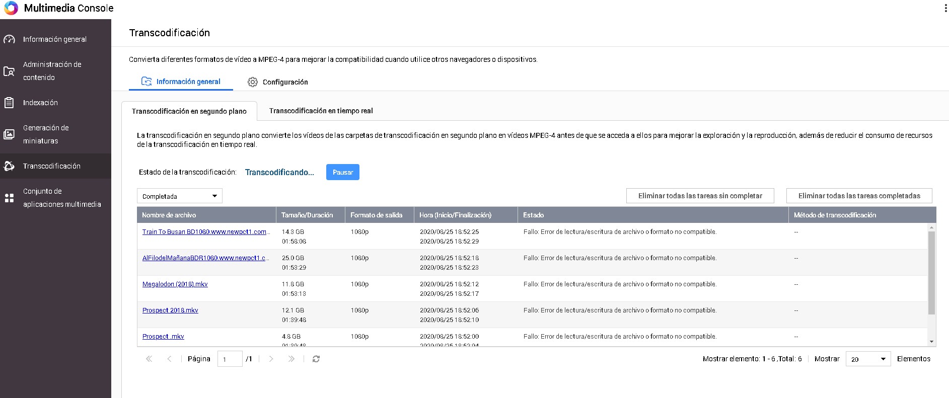

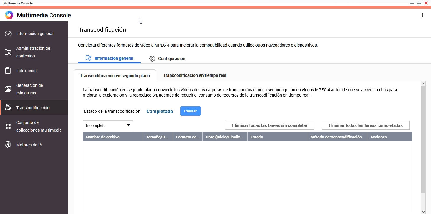

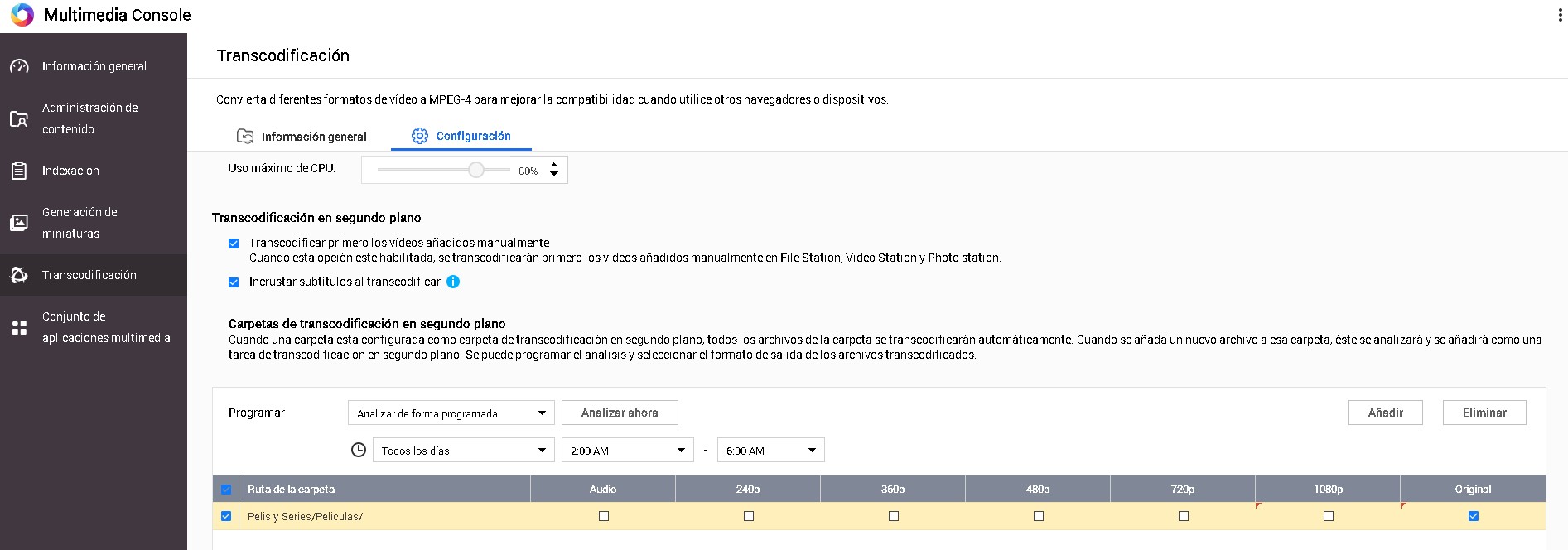

(24-08-2020, 02:46 PM)navas248 escribió: La pregunta es ¿hay alguna forma de poner a transcodificar una carpeta de peliculas?. Creo que si hay la opción de hacer que la nas vaya convirtiendo vídeos como tarea. [emoji848]
Si puedo luego echo una ojeada a la TS453Be y te digo la opción.
Me edito.
Lo encontré en
y ahí puedes hacer trascodificación en segundo plano.
Un amigo mío lo usa y ha ido unificando poco a poco todos sus vídeos a un mismo formato.

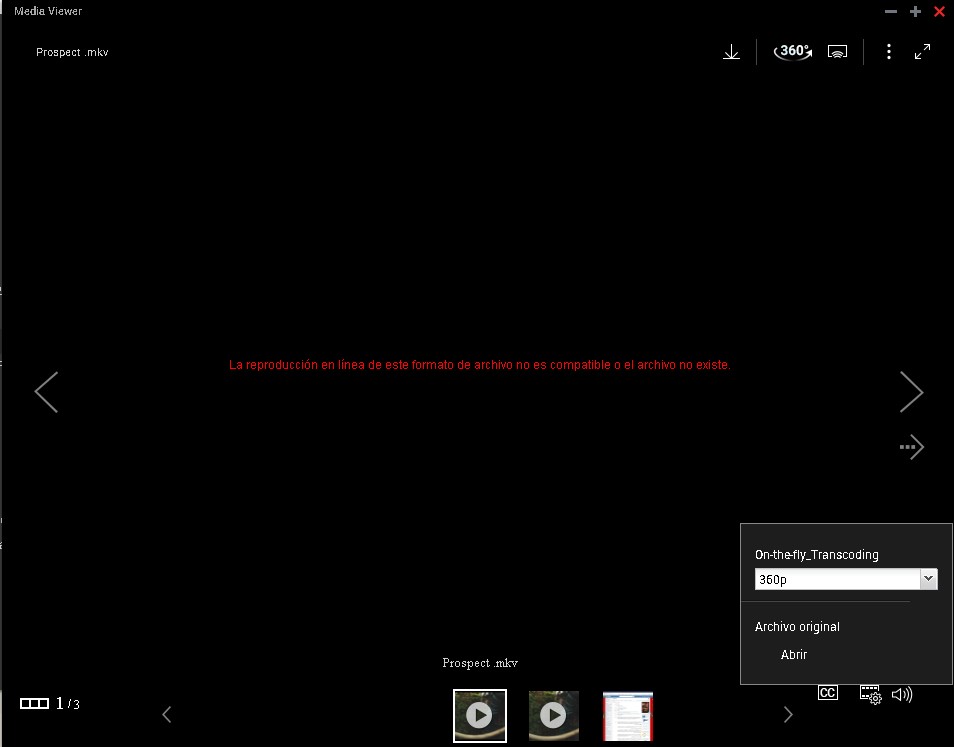

Actualmente intento reproducir con un portatil MSI conctado a un android con 4G que le suministra internet. De todas formas los problemas de reproducción es que, por ejemplo, el audio es incompatible (en concreto es una pelicula de apenas 5Gb)
Después de decírmelo tú, he desinstalado codexpack y he instalado el codexpack modificado (CodexPack_4.2.3.D_x86_64_Intel_20160328 ) pero la transcodificación me sigue dando error. O algo hago mal o he descargado un archhivo de codexpack equivacado, porque ya sois dos los que me deciis que con ese codexpack modificado si transcodifica.
