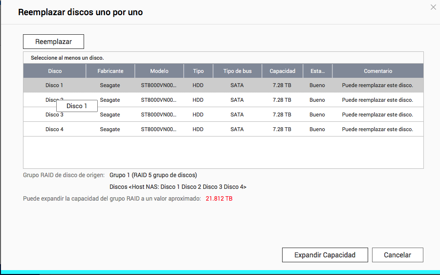

Empezamos el proceso de sustitución de disco duro por uno de mas capacidad, ahora a esperar a que reconstruya el RAID 5 (unas 5 horas) y poco a poco ir cambiando los disco.
#23
Ya verás que cuando lo hayas hecho con todos los miembros del raid, tendrás la opción de expandir.

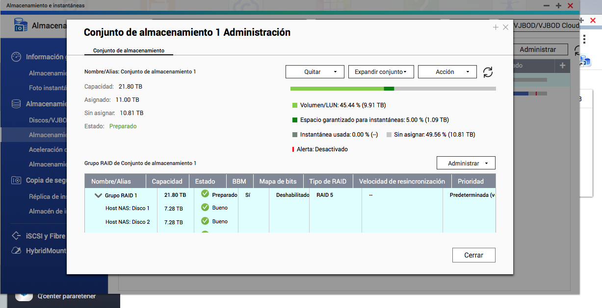

Ok  expansión del raid realizada sin problemas, ahora el problema es que me ha expandido el tamaño teniendo ya los 21 teras pero solo tengo aprovechados 10 como antes, tengo 11 sin asignar, como debería de proceder ahora?
[attachment=1483]
#30
Claro, no deja extender el volumen thin/thick porque tienes instantáneas.
Tendrás que eliminarlas y luego podrás cambiar el tamaño del volumen.
