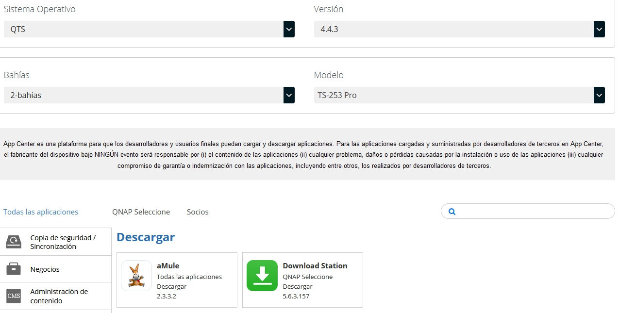

Acabo de echar una ojeada a la web de qnap y parece que en la versión 4.4.3 sólo tienes estas dos utilidades de descarga.

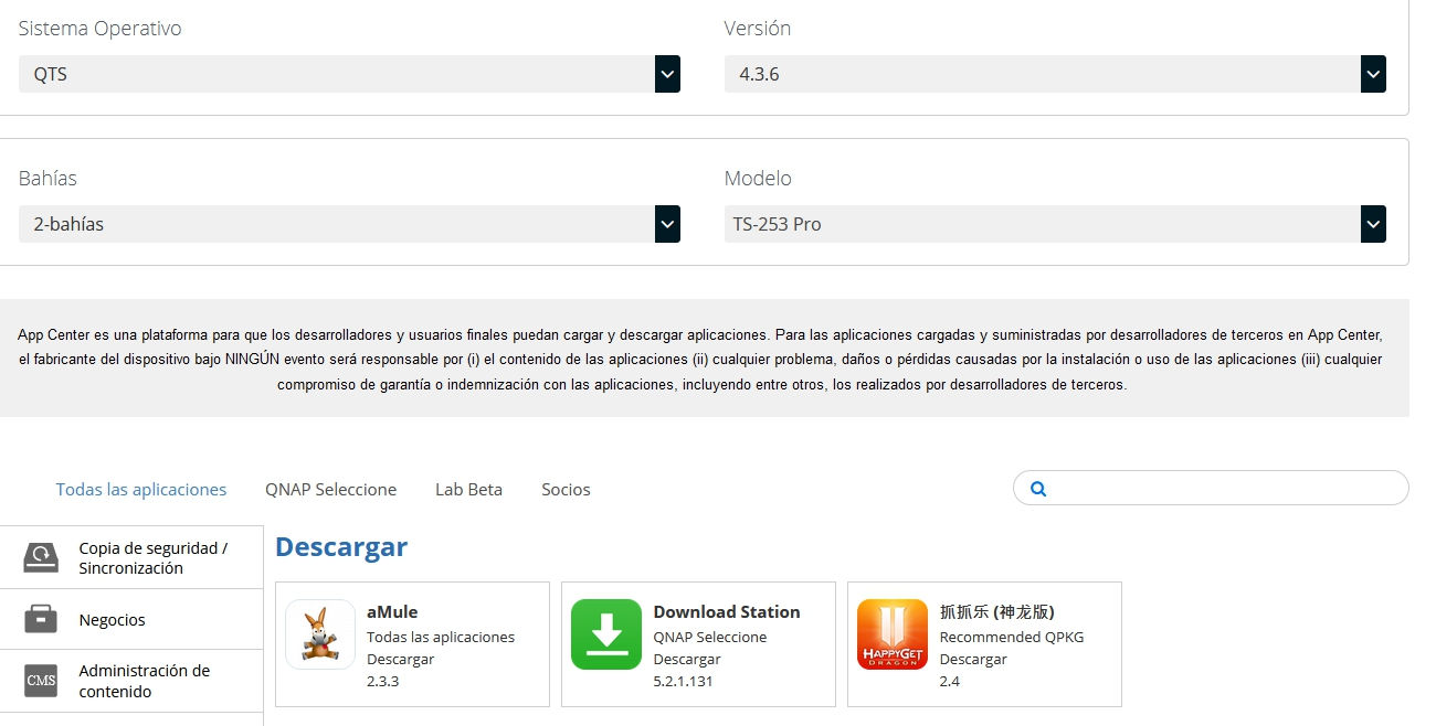

En cambio si tuvieses la versión de QTS 4.3.6 te aparecen estas tres utilidades de descarga. Y ahí si tienes lo que buscas.
Dudo que puedas instalarlo, aunque lo bajes e instales manualmente.
