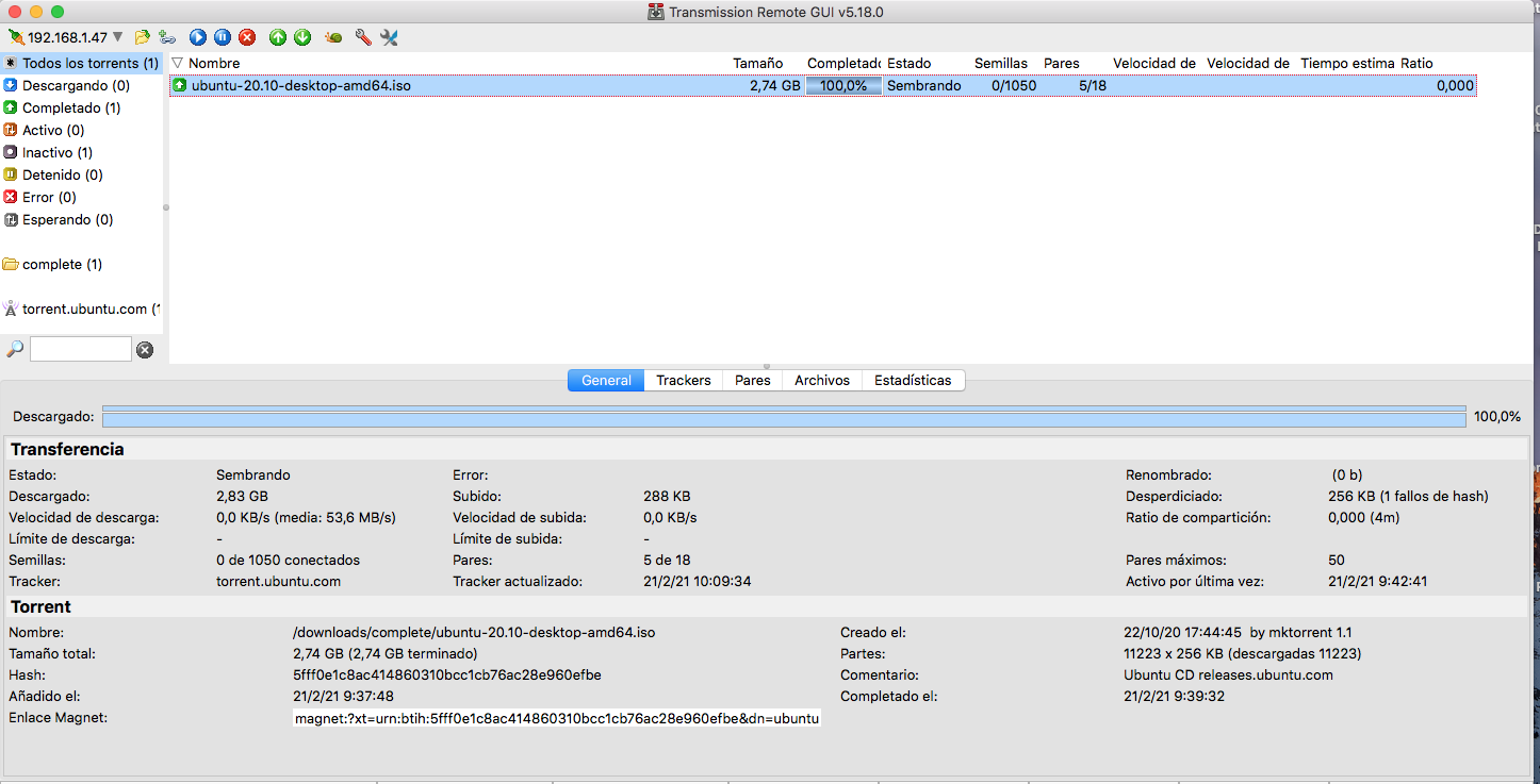

En el directorio config tenemos un archivo importante llamado "settings.json" que mediante su edición podemos configurar manualmente al programa. Aunque yo recomiendo hacerlo mediante programas y entorno gráfico, por ejemplo con Transmission Remote GUI

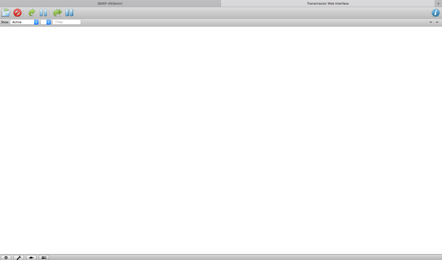

Si todo ha ido bien, podremos ir al navegador a http://ip_local_de_tu_nas:9091 o http://ip_local_de_tu_nas:9091/transmission/web/ y veremos el entorno web del mismo.
