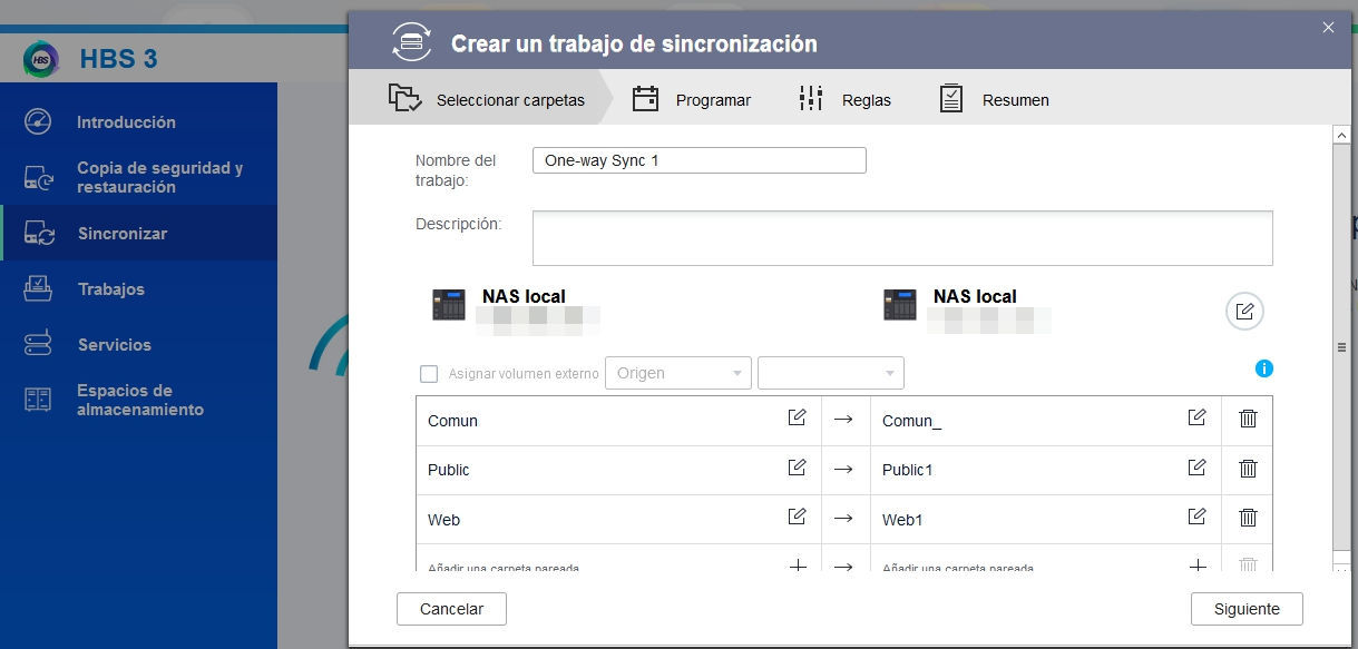

Ahora, podemos copiar todo el contenido de forma manual o como una tarea de sincronización unidireccional en la propia nas con HBS3.
Ahora la ejecutamos y en función de nuestra cantidad de datos a copiar, la espera será mas o menos larga (aquí si que se notan los discos SSD Wink )
Una vez acabada la sincronización, ya podemos eliminar las carpetas compartidas de DataVol1 creadas por nosotros, en nuestro caso sólo "Comun". Con Public y Web no es posible hacerlo.
