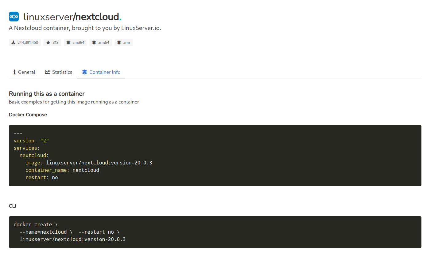

En esta última web, si escoges un contenedor y entras en el apartado Container Info verás que hay información para instalarlo mediante Docker Compose y mediante consola:
