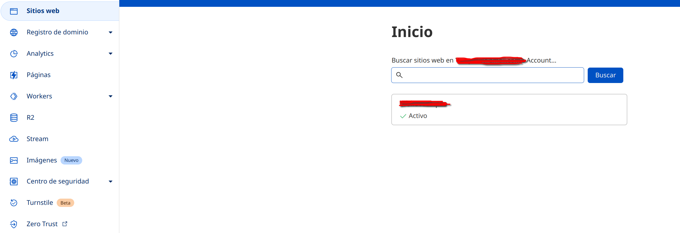

En este post quiero compartir con vosotros mi experiencia con un servicio web que he descubierto hace muy pocos dias y aunque no tiene una relación directa con los nas ( aunque en ciertos casos si ) a algunos de vosotros os puede servir vistos otros post de esta web. El tema en cuestión se refiere a personas que tengan dominios contratados de pago y estén preocupados por la seguridad. Como bien sabido Cloudflare es un proveedor de servicios DNS pero podemos hacer más cosas con el. Como digo, si tenemos un dominio de pago por los motivos que sean, podemos tener unas series de ventajas importantes con Cloudflare. Independientemente de con quien tengamos el dominio contratado podemos conseguir que Cloudflare nos lo proteja y audite. El sistema de funcionamiento es el siguiente. Nos registramos gratuitamente en Cloudflare. A continuación sólo tenemos que indicar el nombre de nuestro dominio, por ejemplo, pepito.com. Una vez hecho esto Cloudflare nos indica sus servidores DNS. Estos servidores DNS lo tenemos que poner en la configuración de la web donde hayamos comprado nuestro dominio. Una vez hecho esto, los servidores DNS de nuestro dominio pasan a estar gestionados por Cloudflare. Por supuesto, esto es sólo para los DNS, el dominio sigue gestionado por la web donde hayamos comprado ese dominio. ¿Qué ventajas tienes esto?: Lo primero la seguridad. El funcionamiento es el siguiente. Cloudflare actua como proxy, es decir, si alquien quiere entrar en nuestra web en vez de realizar la petición a donde esté alojada la web, lo hace a Cloudflare y, a continuación, Cloudflare se conecta a la web. En este proceso Cloudflare se encarga de la seguridad, ataques DDDOS, hijacking, etc, etc. Tenemos también a nuestra disposición un firewall, estadísticas web de intentos de acceso por ip - pais, número de visitantes a nuestra web, DNSSEC, caché de la web, etc, etc. Y luego está también el tema de los certificados y el https. Sin hacer nosotros nada, el visitante de nuestra web accede siempre por https independientemente de si tenemos https activado en nuestro servidor. Esto es así porque Cloudflare proporciona ese certificado. Esto es para la conexion entre el visitante y Cloudflare, ahora falta la conexión entre Cloudflare y nuestro servidor. Como bien es sabido y utilizado por muchos, existen los certificados de Letsencrypt que son gratuitos y nos permiten tener el codiciado candado verde de la conexión por https. El problema de Letsencrypt estriba en la complejidad para conseguirlo y sus posteriores renovaciones. Pues bien, activando el servicio de Cloudflare, por supuesto, podemos seguir utilizando esos certificados de Letsencrypt en nuestro servidor. Pero Cloudflare nos ofrece otra cosa. Nos permite crear GRATUITAMENTE un certificado para nuestro servidor, certificado, lógicamente por ellos, con una validez máxima ( de hecho es la configuración por defecto ) de 17 años ( SIN BROMA ). En la configuración de Cloudflare una vez que hayamos puesto allí nuestro dominio, que como he dicho antes sigue en posesión de la web donde lo hayamos comprado, aunque también se puede traspasar a Cloudflare ) hay un apartado de gestión de las conexiones ssl que consta de 3 opciones:

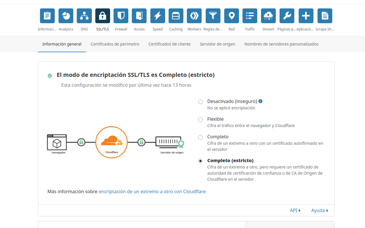

Flexible: Nuestro servidor no tiene certificado
Completo: Nuestro servidor tiene un certificado autofirmado
Completo extricto: Nuestro servidor tiene un certificado de letsencrypt ( en este caso hay que añadir la entidad de certificación a los registros DNS ) o el que nos proporciona
Cloudflare.
Todo lo que acabo de explicar y más es TOTALMENTE GRATUITO. Como he comentado al principio sólo tenemos que registrarnos ( cuenta de correo y contraseña ), poner el nombre de nuestro dominio, cambiar fácilmente los DNS y a funcionar. Por supuesto hay planes de pago con opciones más empresariales pero todo lo explicado antes es gratuito.

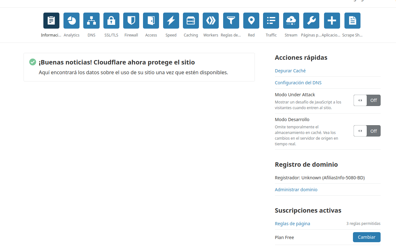

Si os fijais en la parte de arriba de la imagen hay un montón de iconos que llevan a múltiples configuraciones, la mayoría gratuitas y otras de pago.

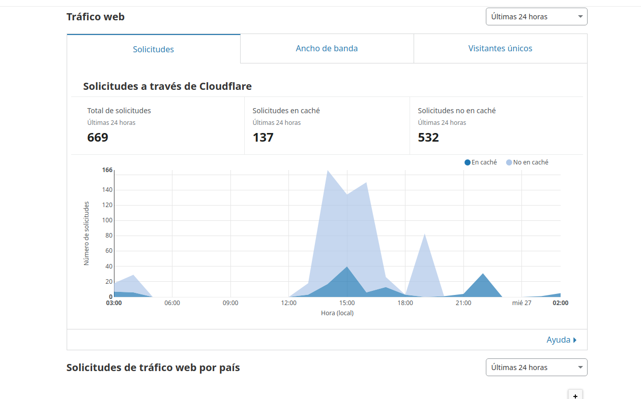

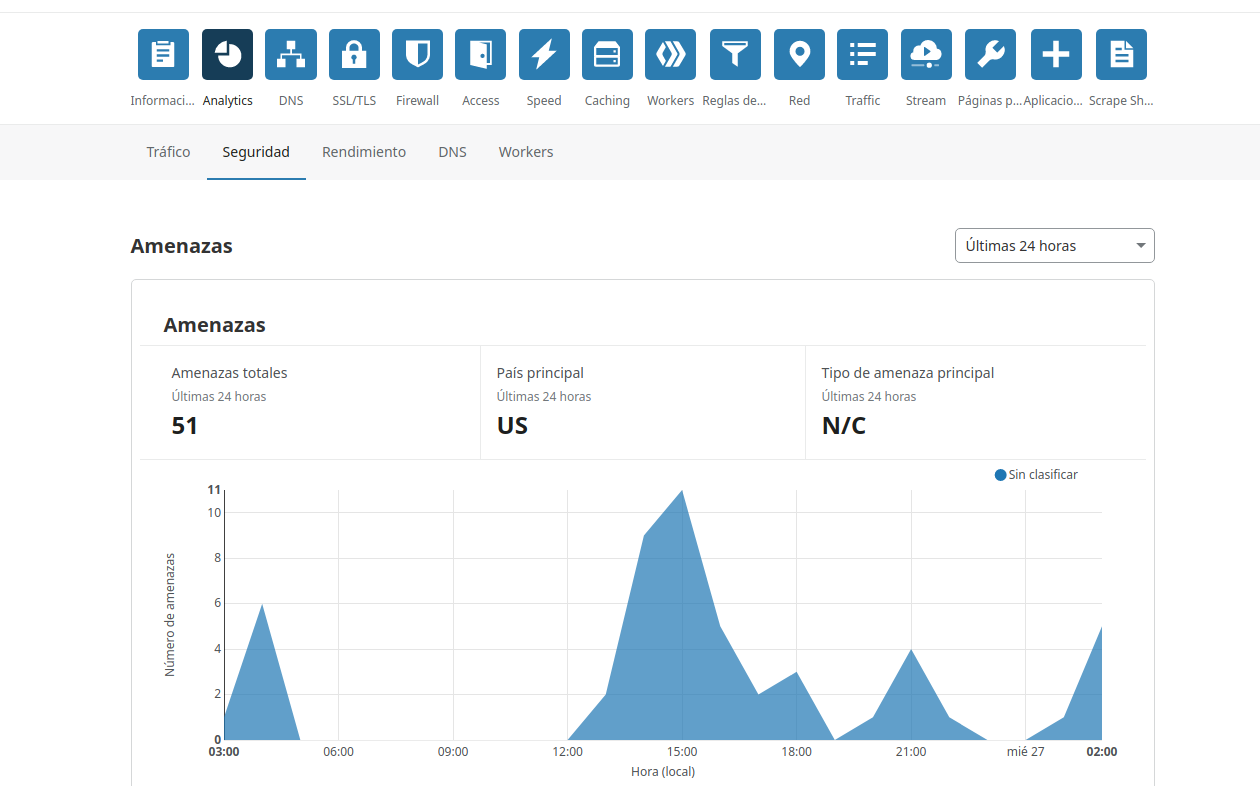

Estadísticas:
Firewall:

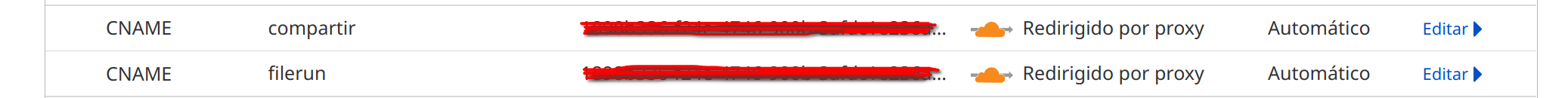

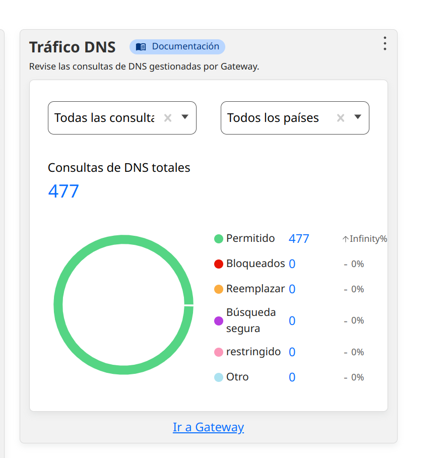

DNS:

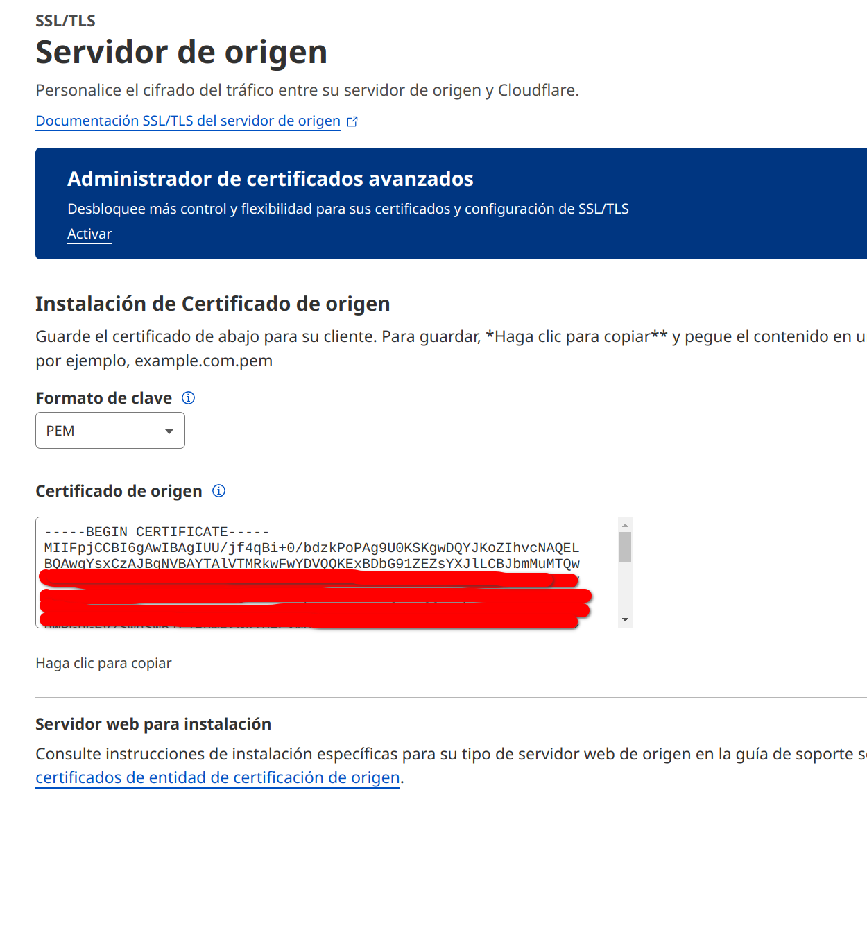

Certificado para el servidor:

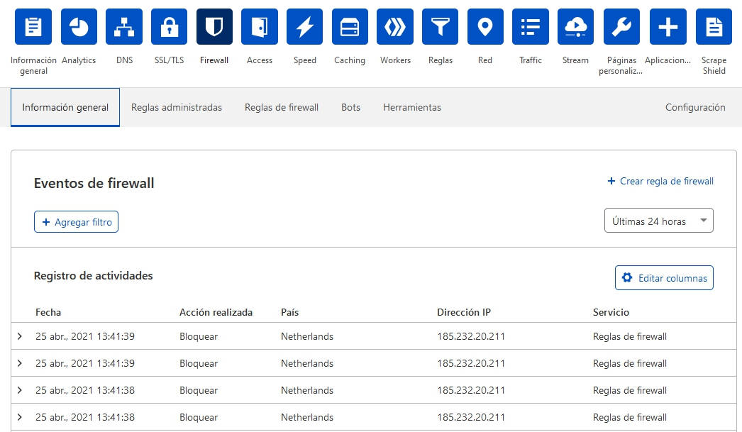

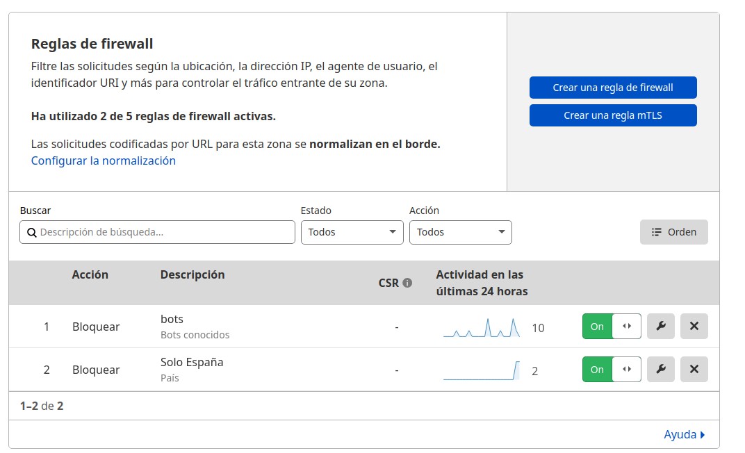

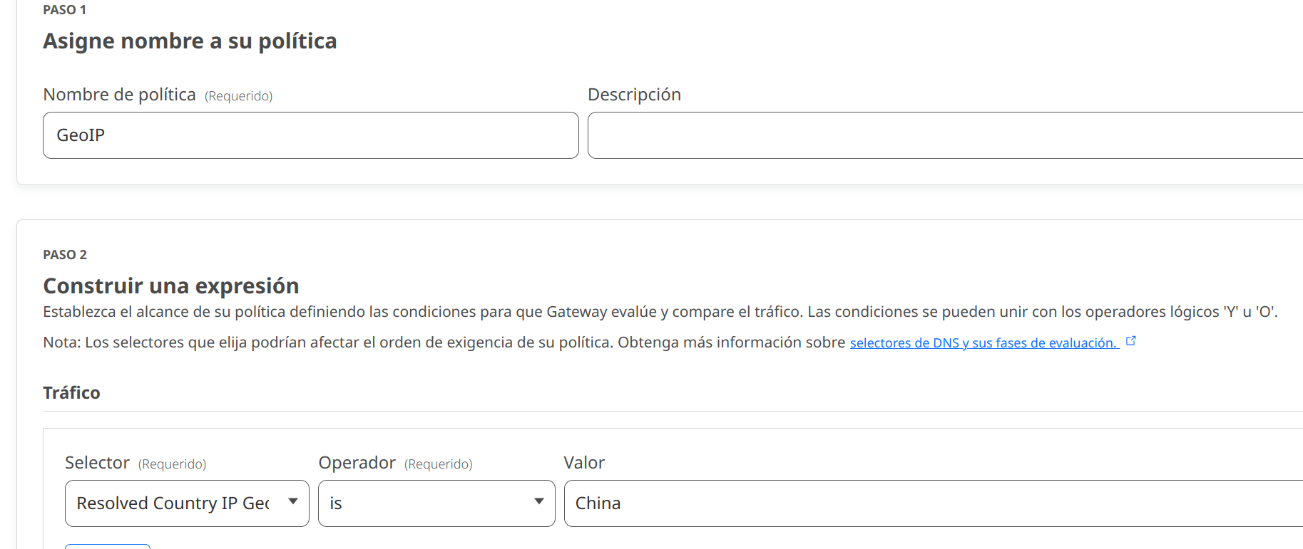

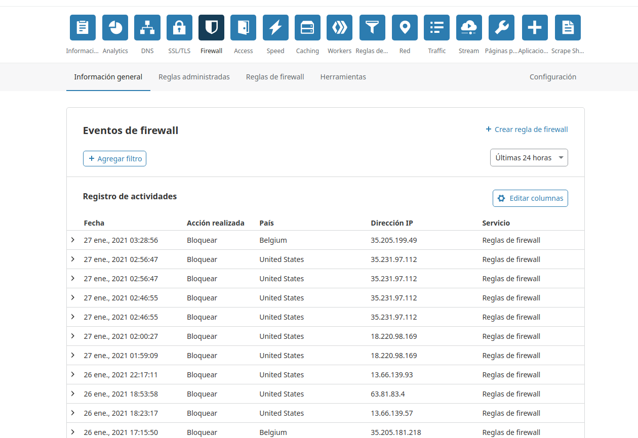

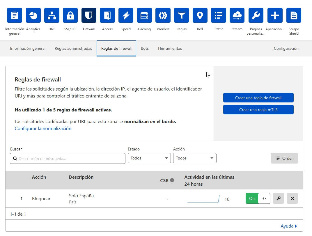

Luego en CloudFlare active la regla de su cortafuegos aceptar sólo tráfico de "Spain".
Para comprobar que funciona, me conecté desde mi móvil a un servidor VPN que me da salida en Holanda.
Intenté acceder a una de mis web y... bloqueado el acceso como era de esperar Smile

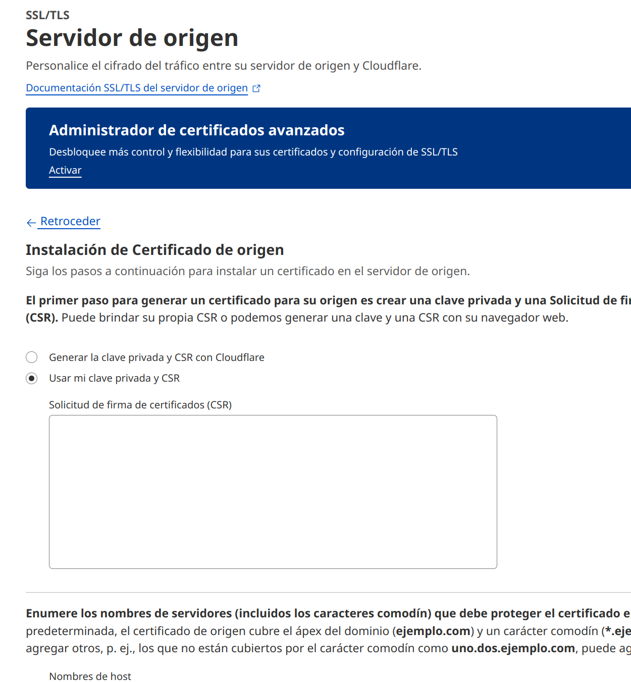

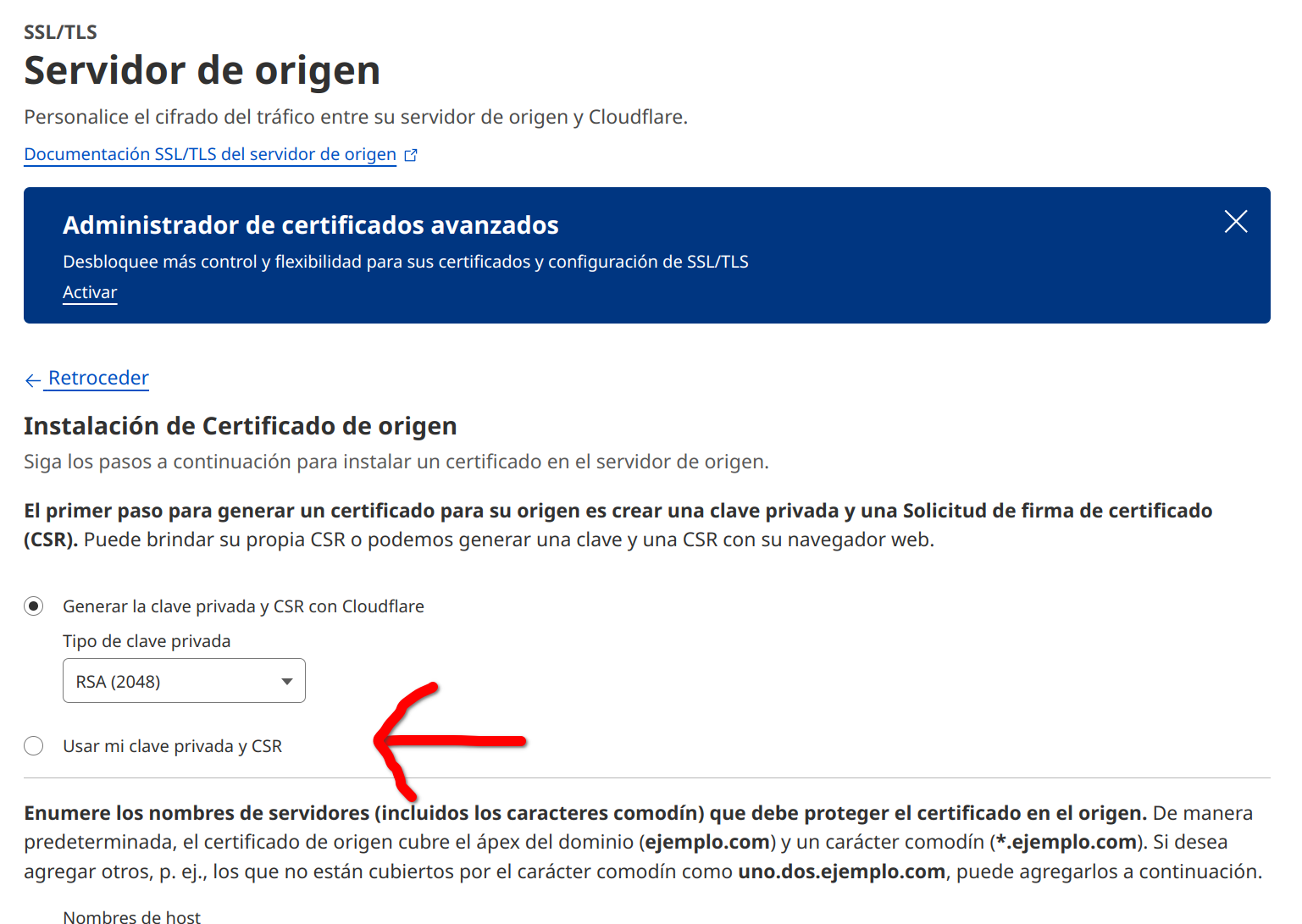

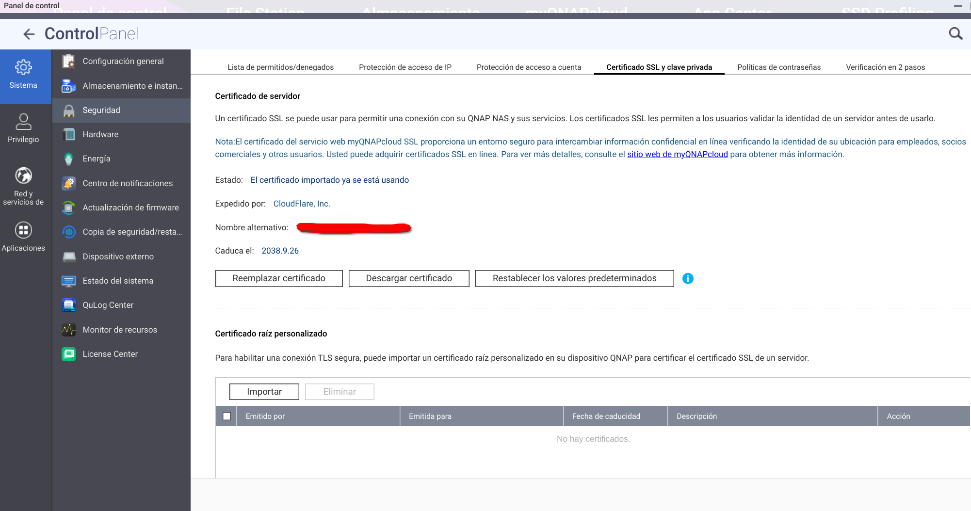

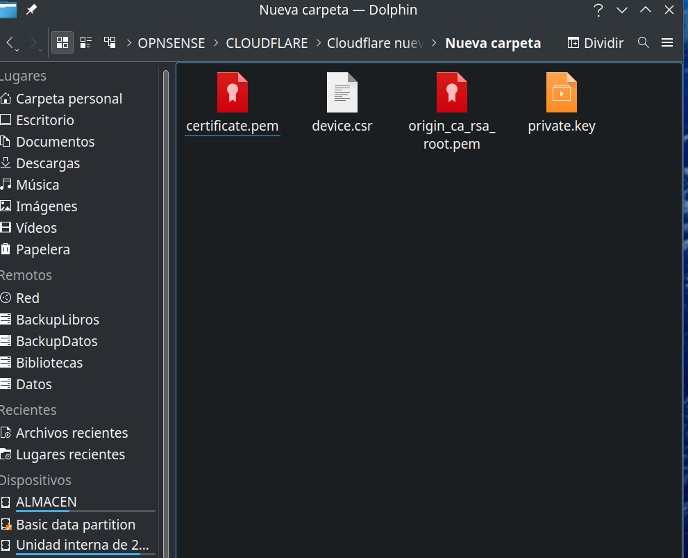

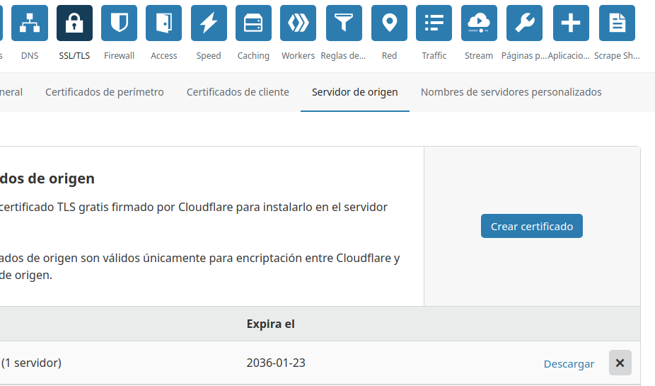

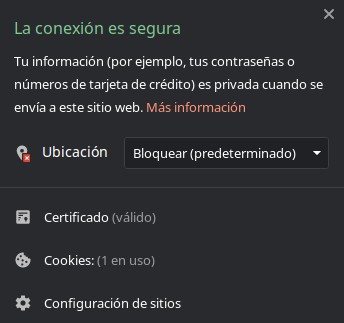

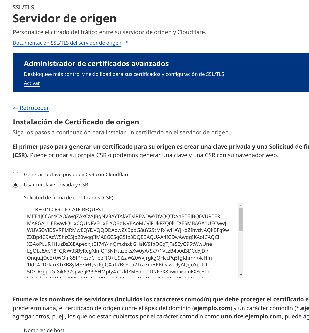

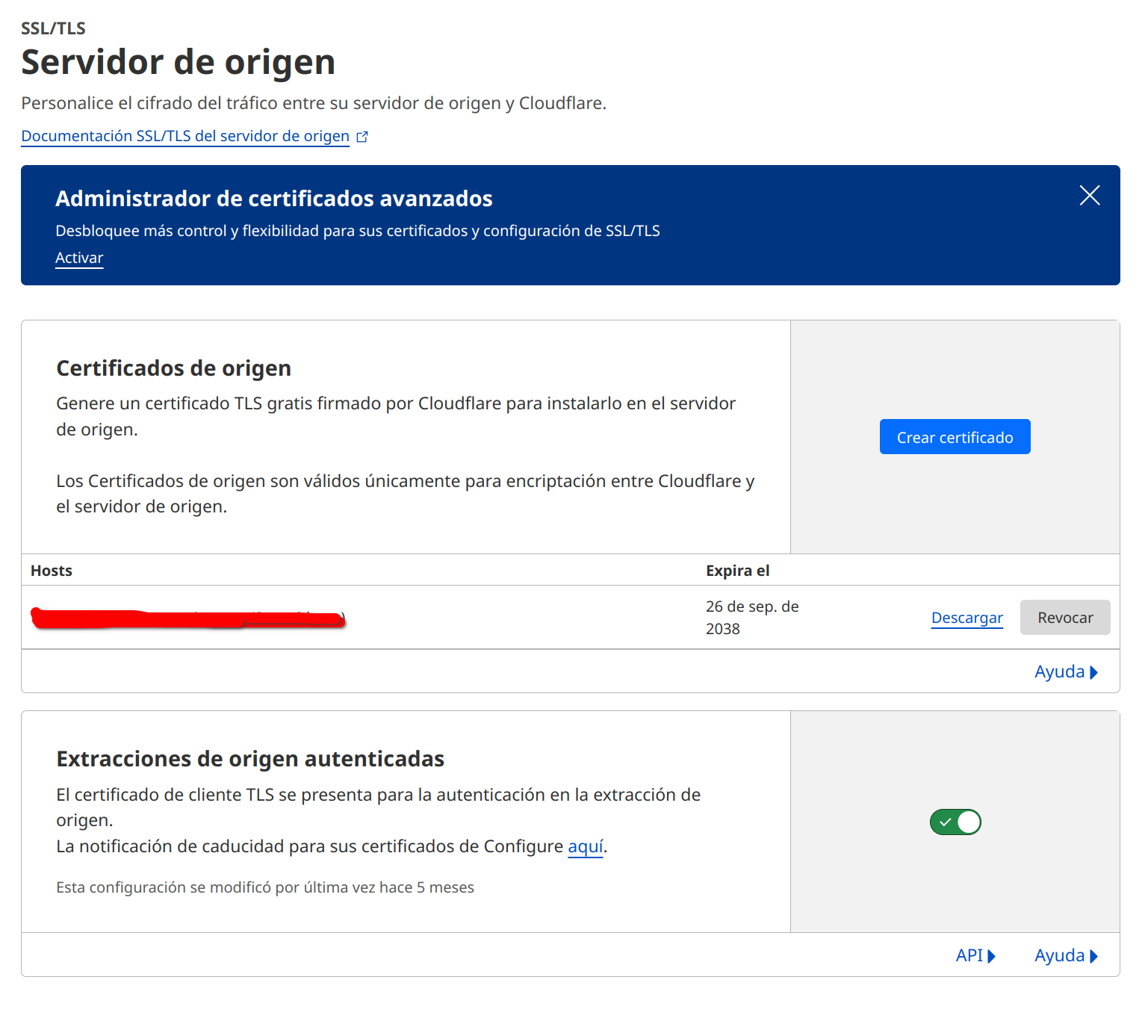

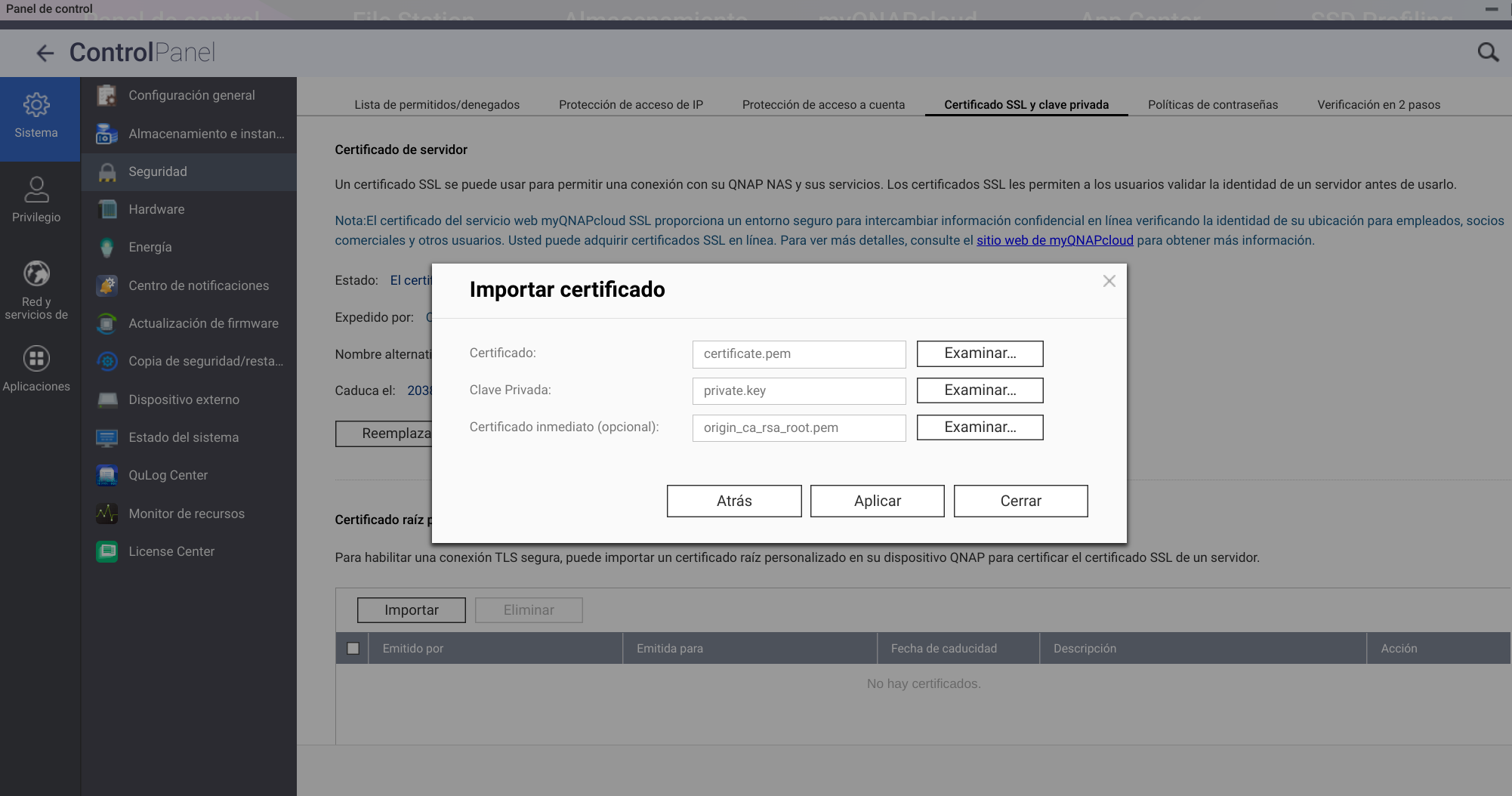

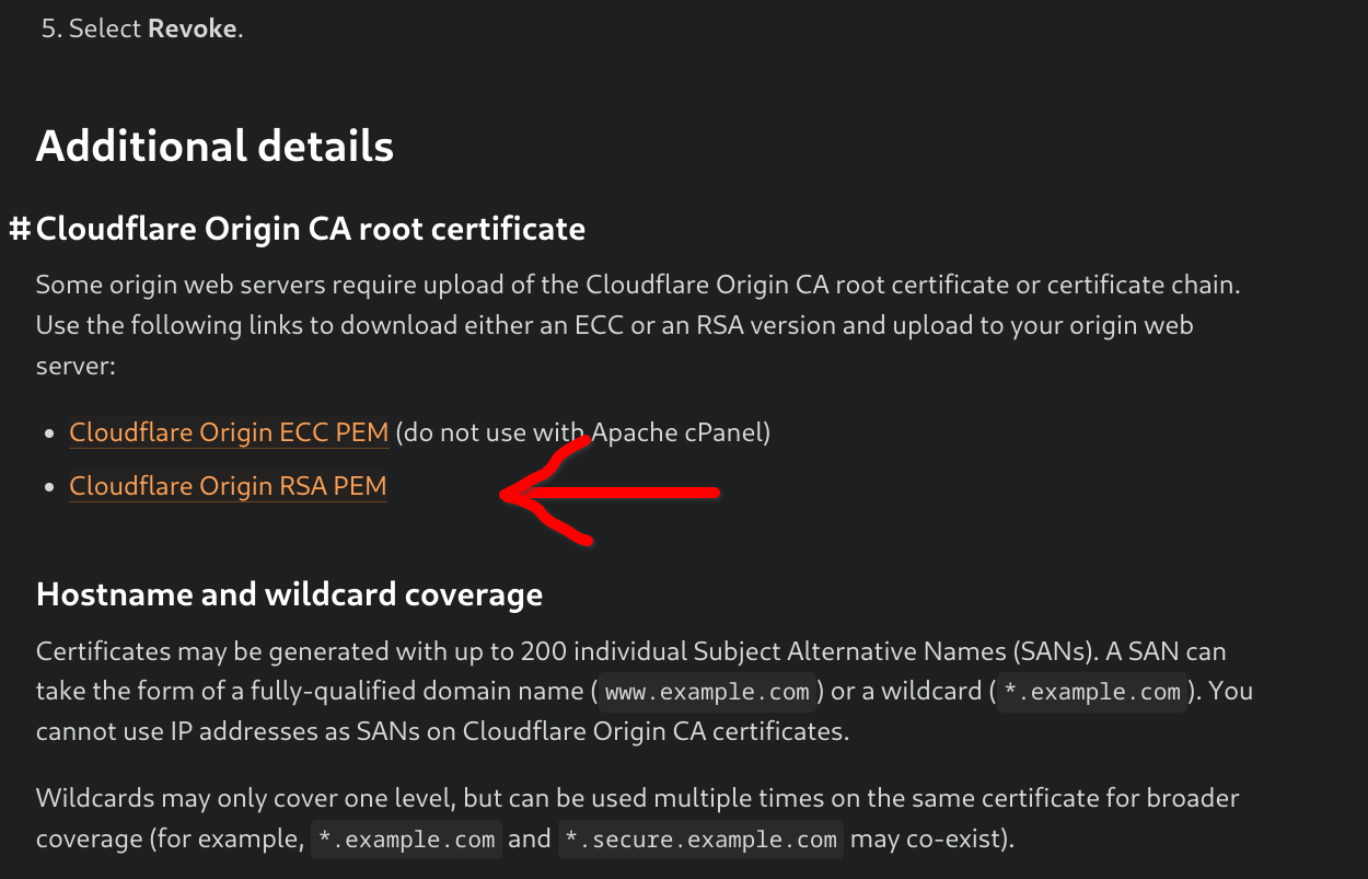

4 - En cuanto a lo de los certificados ssl de Cloudflare son 2. El primero ( certificado de perímetro ) lo autoadministran ellos y como su propio nombre indica está en el perímetro, o sea, Cloudflare. El visitante que accede a tu web no lo hace diréctamente al dispositivo en el que esté alojada esa web sino que sólamente accede a Cloudflare que actúa de intermediario. Al hacerlo así el visitante recibe en su navegador ese certificado ssl de perímetro. El segundo certificado es el certificado de cliente que, como su nombre indica, es el que hay que descargar y poner en nuestro servidor ( si se quiere, claro ) y es el que debería sustituir a tus certificados de LetsEncrypt. Este certificado es el que valida la conexión segura entre el dispositivo en el que está alojada la web y Cloudflare. Este último certificado ssl es el que es válido para más de 20 años. El certificado ssl de perímetro creo recordar que es válido para un año pero, como digo, lo administra Cloudflare. Todo esto lo puedes ver en la configuración de Cloudflare en el apartado SSL/TLS. Existe un tercer certificado válido para algunas configuraciones para añadirlo como suplemento a los otros dos. Es un certificado CA de origen.
Información y descarga aquí:   https://support.cloudflare.com/hc/es-es/...Cloudflare

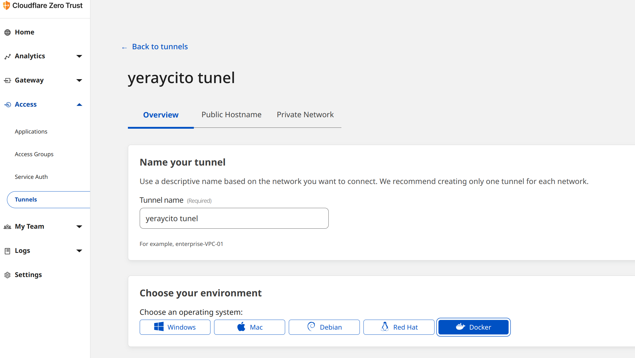

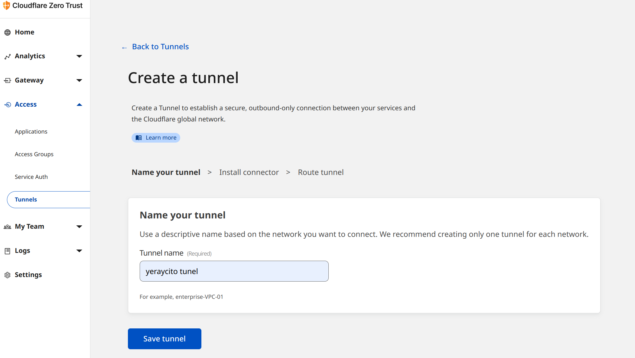

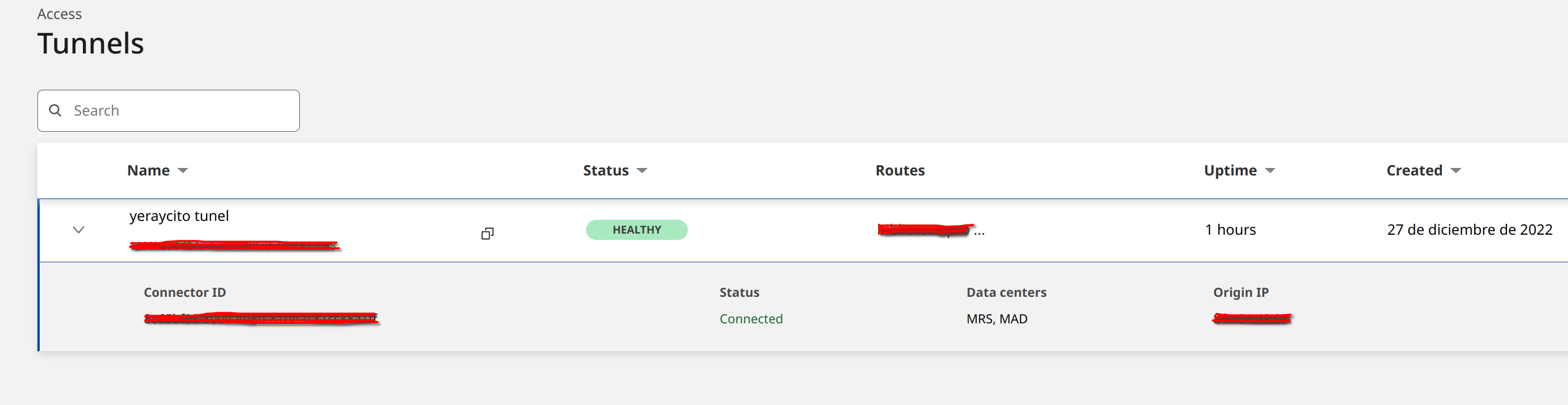

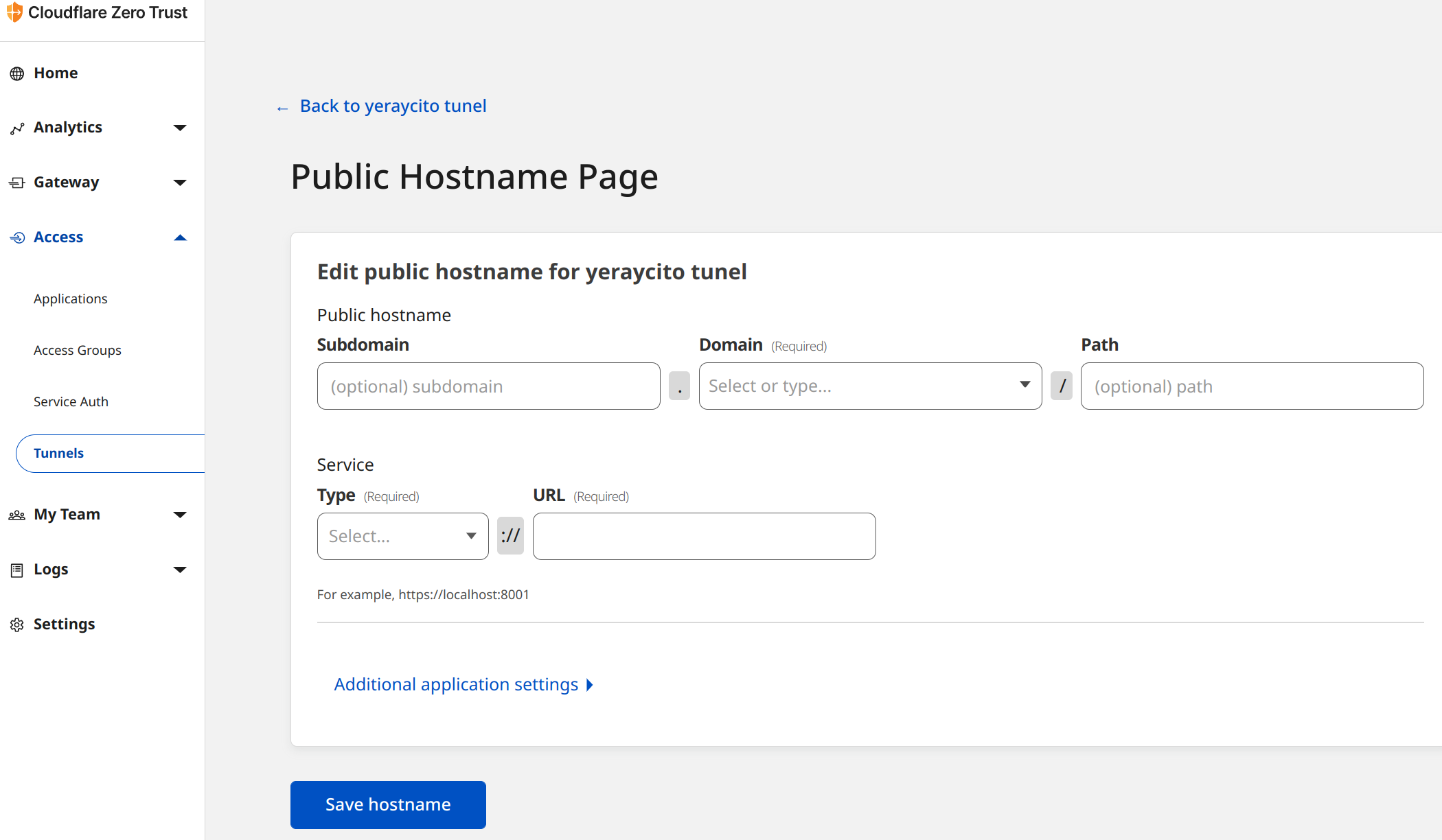

Otra opción interesante es cloudflared ( Argo Tunnel en la configuración de Cloudflare, apartado Traffic ) Se instala en el servidor y lo que se consigue es una conexión tunelizada, similar a una vpn, entre el servidor y Cloudflare. Información sobre esto aquí:
https://developers.cloudflare.com/cloudf...-and-setup

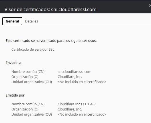

Para ver si todo está correcto es muy fácil. Accedes a tu web personal desde un navegador como si fueras cualquier otro visitante y en el navegador le das al icono del candado que está en la barra de direcciones. Te saldrá esto:
A continuación le das a donde pone Certificado y verás algo así:
Lo que estarás viendo es, como digo, el certificado de perímetro de Cloudflare.

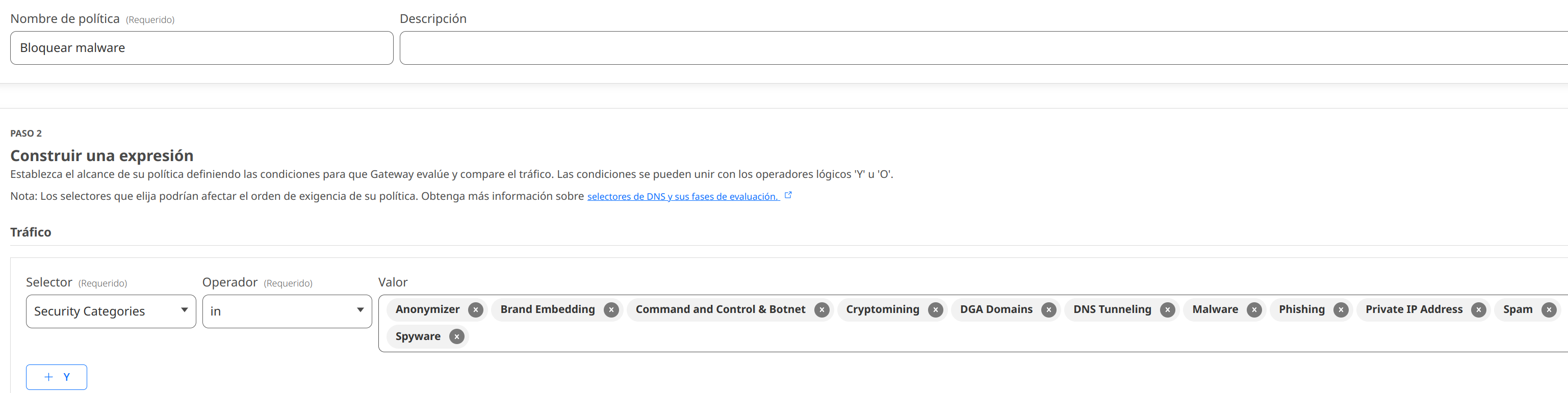

5 - En cuanto a lo de la regla que has creado en el cortafuegos de Cloudflare tengo que reconocer que me has dejado impresionado, para bien, así que muchas gracias por la información. No sabía que se podía hacer así. En mi caso había creado reglas de bloqueo por continentes. Había visto que se podía hacer por pais pero pensaba que era para bloquear un pais en concreto y no lo que has hecho tu que es lo contrario, permitir un sólo pais. Lo dicho, gracias. Ya lo he configurado así. Te recomiendo también crear una regla de bloqueo de bots, también tiene " movimiento "
