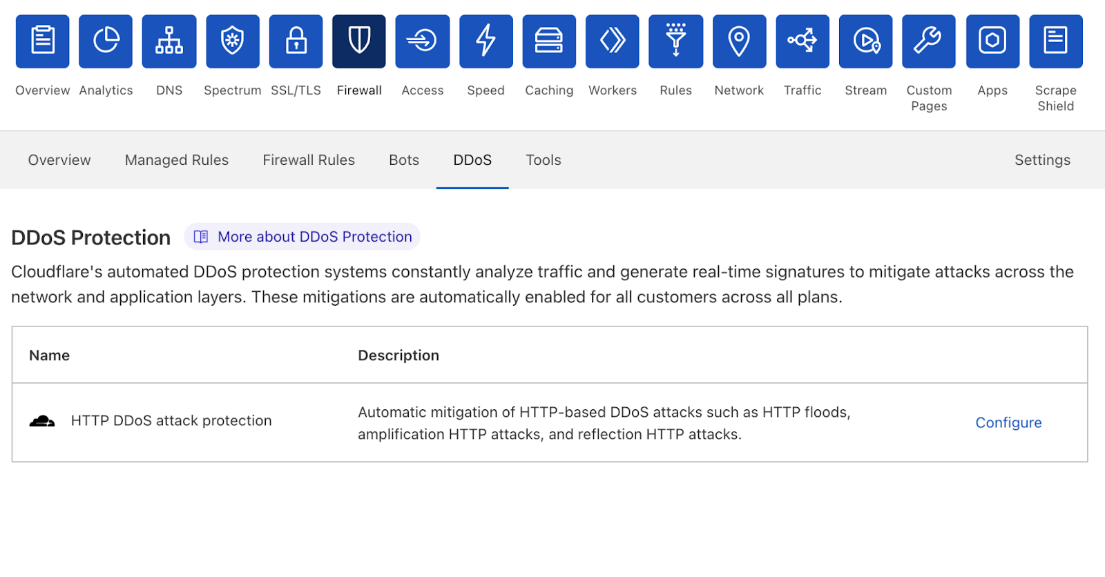

Los de Cloudflare están que se salen....lo mismo que Qnap  Angry
Ahora podemos proteger nuestras webs de ataques de denegación de servicio ( DDoS ) tanto en los planes de pago de Cloudflare cómo en los gratuitos.

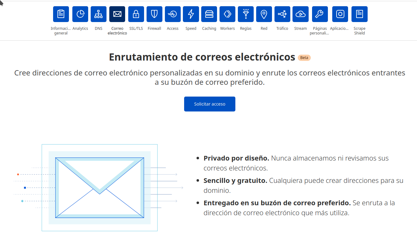

Correo electrónico para nuestro dominio con redireccionamiento a, por ejemplo, Gmail.
Información y video de cómo hacerlo:  https://blog.cloudflare.com/introducing-email-routing/
Mas información:  https://wwwhatsnew.com/2021/09/28/como-g...loudflare/
