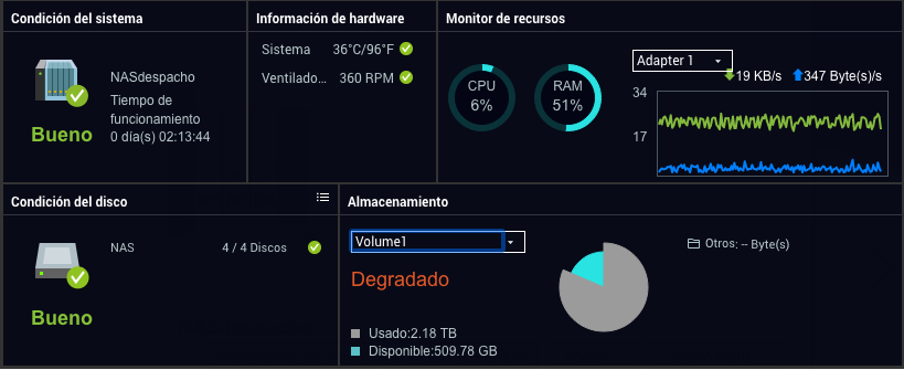

He tenido un problema con mi TS-419P+ con cuatro discos de 1TB montados en Raid 5, donde tengo almacenados, sobre todo ficheros multimedia. El otro día me apareció el error "HDD1 Eject" por lo que deduje que había una avería en el disco. Puse uno que tenía de reserva y la avería persistía. Puso uno nuevo y pasaba lo mismo, por lo que volví a deducir que la bahía 1 del NAS estaba defectuosa.

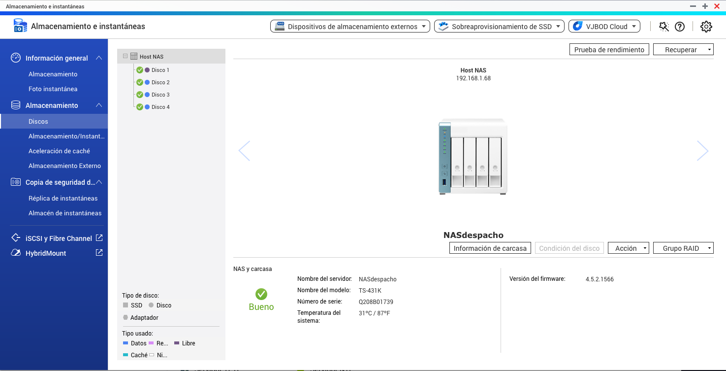

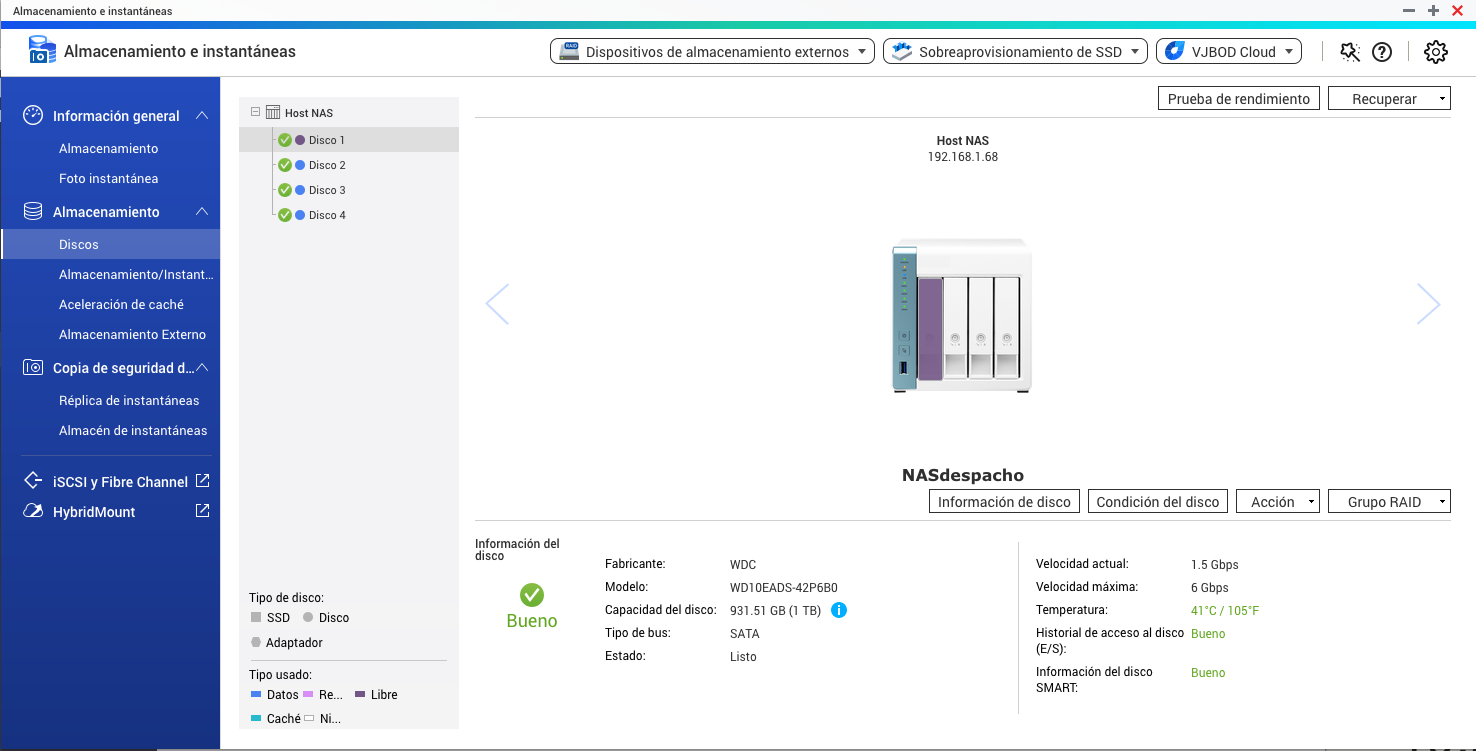

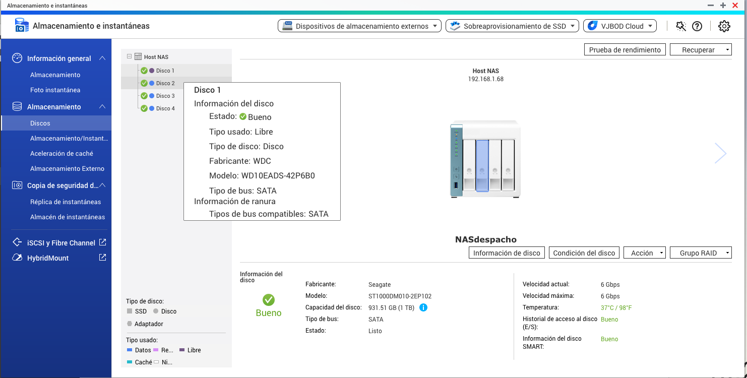

Compré un NAS nuevo, el TS-431K y procedí, siguiendo las instrucciones, a instalar los discos. No ha montado el RAID de forma automática (como esperaba) pero me los reconoce de una forma muy rara. Mejor adjunto las fotos. El disco 1 lo considera libre y el resto con datos. El volumen está en modo degradado pero reconoce la capacidad ocupada y libre. Seguro que habré hecho algo mal y ahora no sé por dónde tirar. ¿Alguna ayuda?

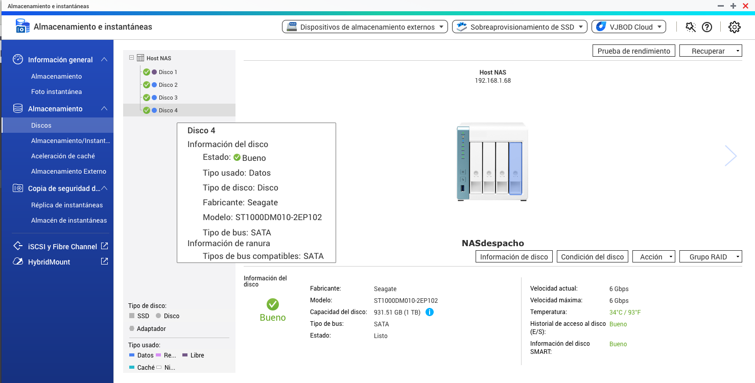

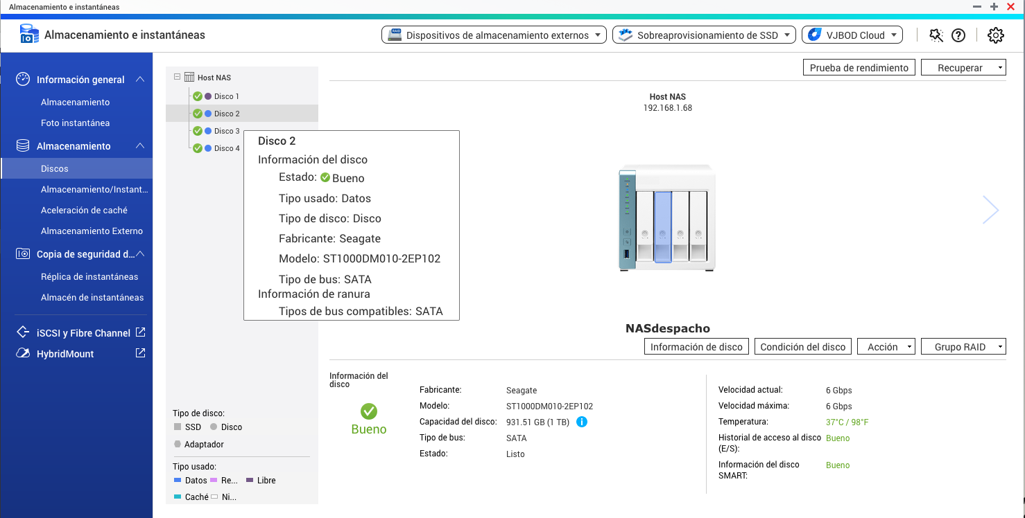

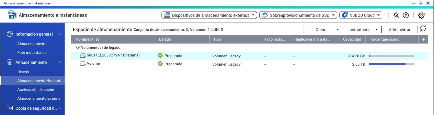

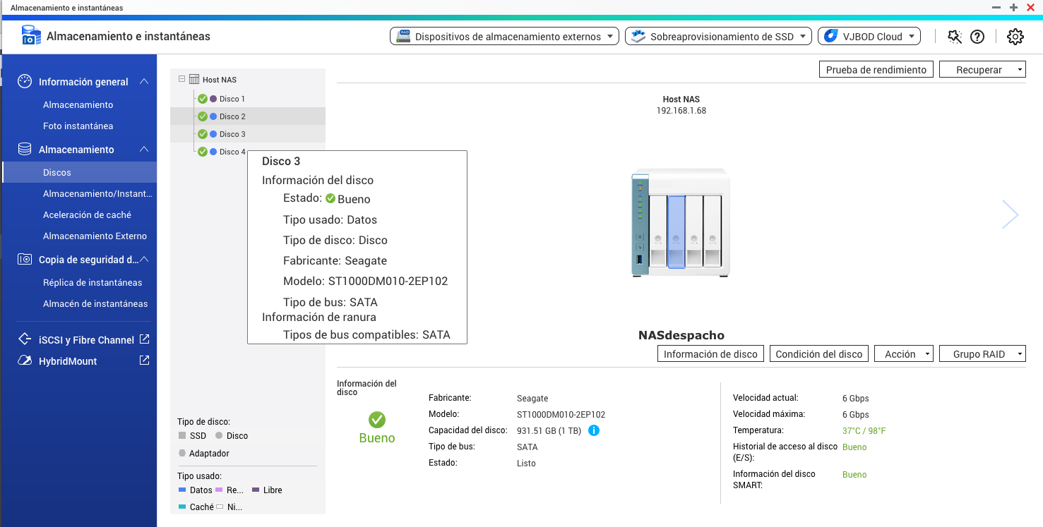

Esas comprobaciones las hice, por eso el decidirme por comprar el TS-431K. Pero el problema es que al instalarlo, no monta el volumen en Raid como antes y no puedo acceder a la información. Me llama la atención que en la información de discos, aparece un disco llamado de Sistema de 1TB y tres discos llamados Volume 1 de 2,68TB.

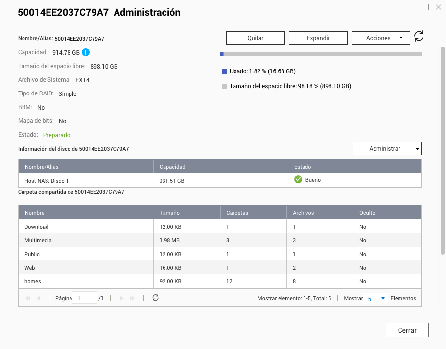

Los detalles del disco de sistema de 1TB, que lo considera Raid simple.

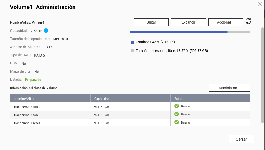

Y los detalles del Volumen 1, con los otros tres discos y que lo considera Raid 5 con (aparentemente) toda la información.

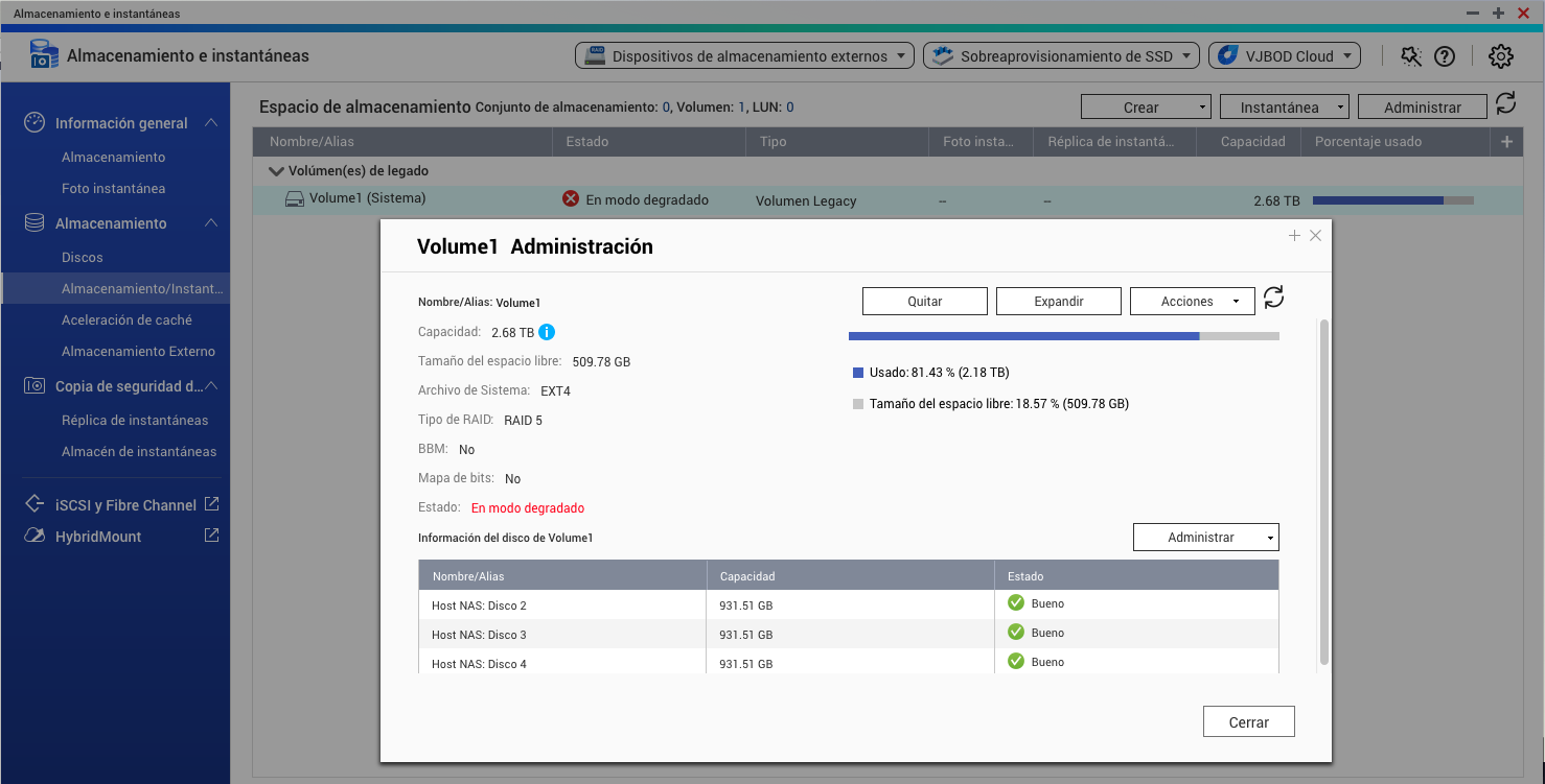

También me llama la atención lo del Volumen Legacy. ¿Significa que usa un sistema antiguo que no es compatible?
Parece que ha preparado el disco 1 como si fuese independiente y no miembro del raid 5.
Y los otros tres deberían ser un raid 5 degradado por fallo del disco 1.
Tal vez cuando instalaste el nuevo QTS, te lo hizo en ese disco 1 como si la nas fuese limpia.[emoji848]

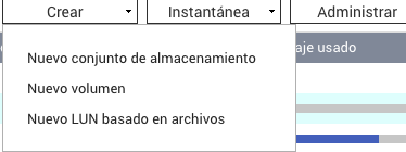

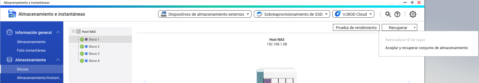

Cuando introduzca el disco y lo reconozca ¿hay que darle en la pestaña "Recuperar" a la opción de "Acoplar y recuperar conjunto de almacenamiento?
O me espero a ver qué hace (si monta el Raid)
No, lo de recuperar es para acoplar y montar un volumen que fue desmontado con anterioridad.

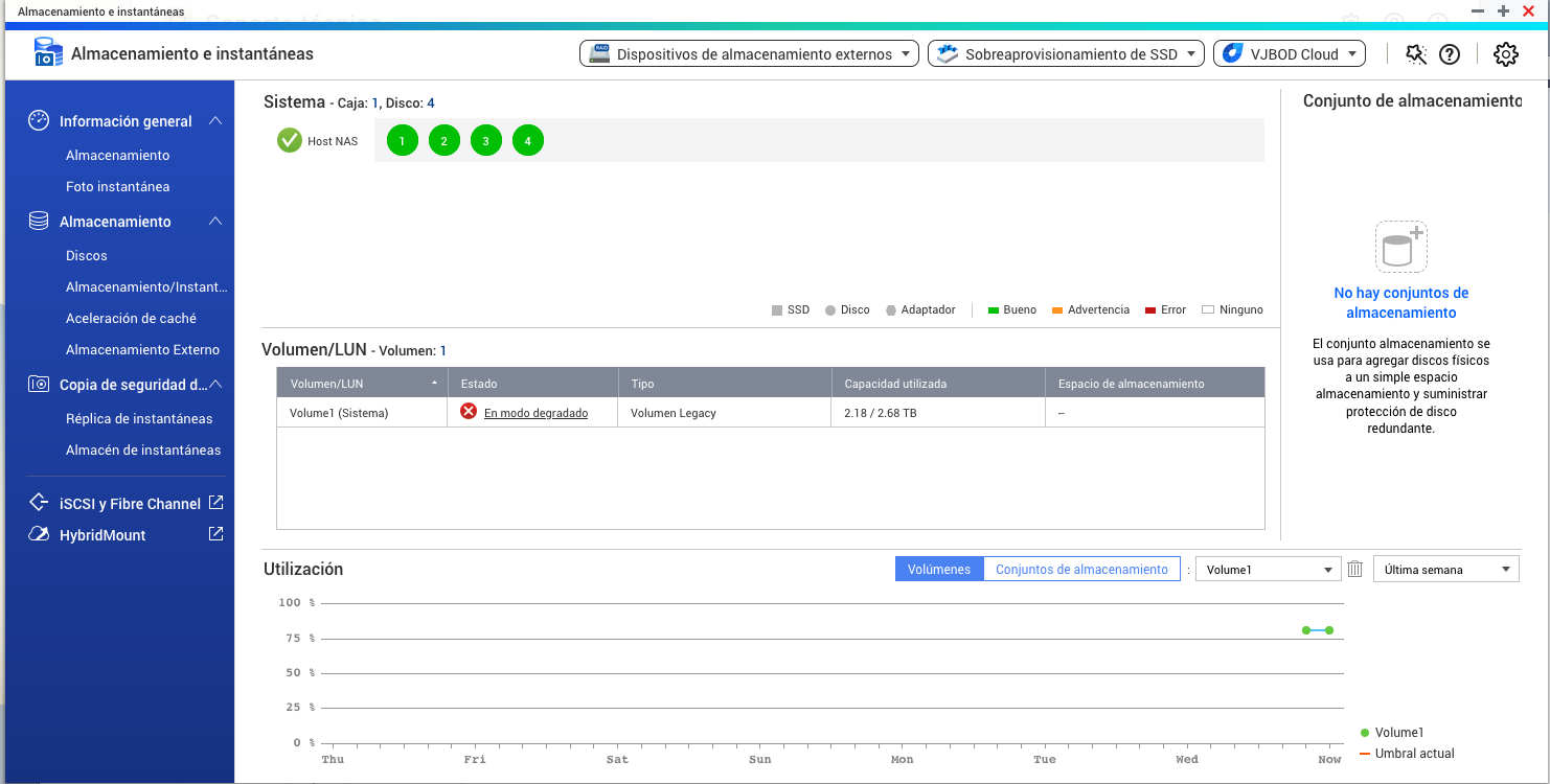

Hola.

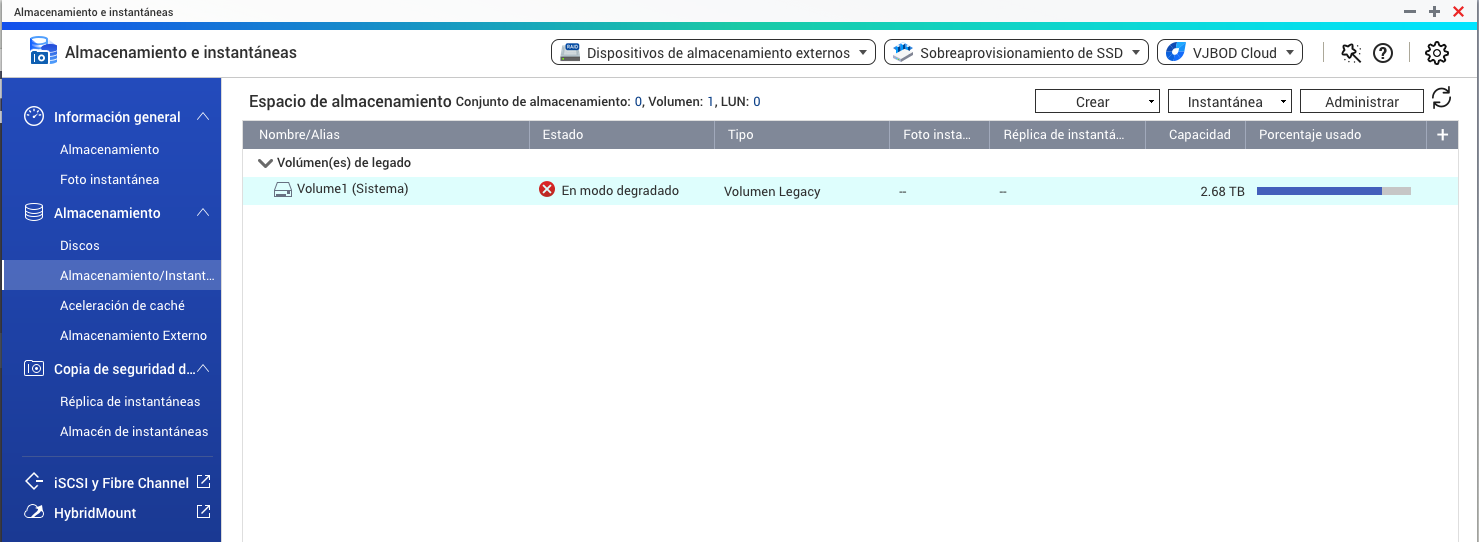

Hice lo que me dijiste de apagar, sacar el disco 1, encender con los discos 2, 3 y 4 y cuando apareciese "En modo degradado" instalar el disco 1 formateado sin nada.

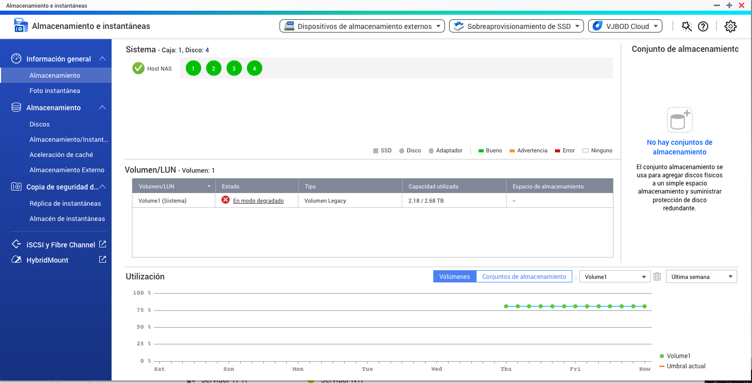

Me aparece esto:
y aquí se ven los discos 2, 3 y 4 en Raid 5 y, según la información, con los datos.
pero no inserta el disco 1 en el Raid de forma automática.
Por el espacio ocupado, parece que están todos los datos, pero no puedo acceder a ellos. ¿Hay alguna forma de sacarlos?

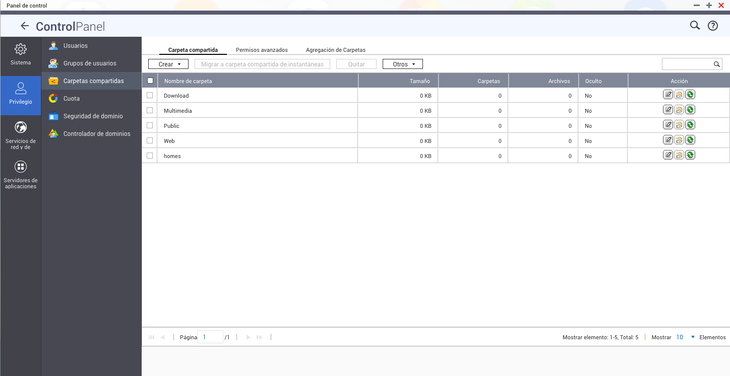

Eso es lo que me extraña. Las carpetas compartidas están, pero vacias!!.

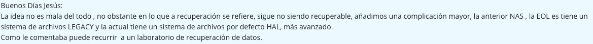

Abrí un ticket paralelamente a la consulta en el foro y me dicen que el sistema de archivos es incompatible con el nuevo. Angry  y que busque una empresa de recuperación de datos.
Este es el resumen:
Entiendo que por pasar del Qnap antiguo (TS-419P+) al nuevo (TS-431K) a pesar de que en la web dice que la migración es compatible, pues parece que no lo es.
En fin, que me tocará gastarme una pasta para recuperar los datos.
