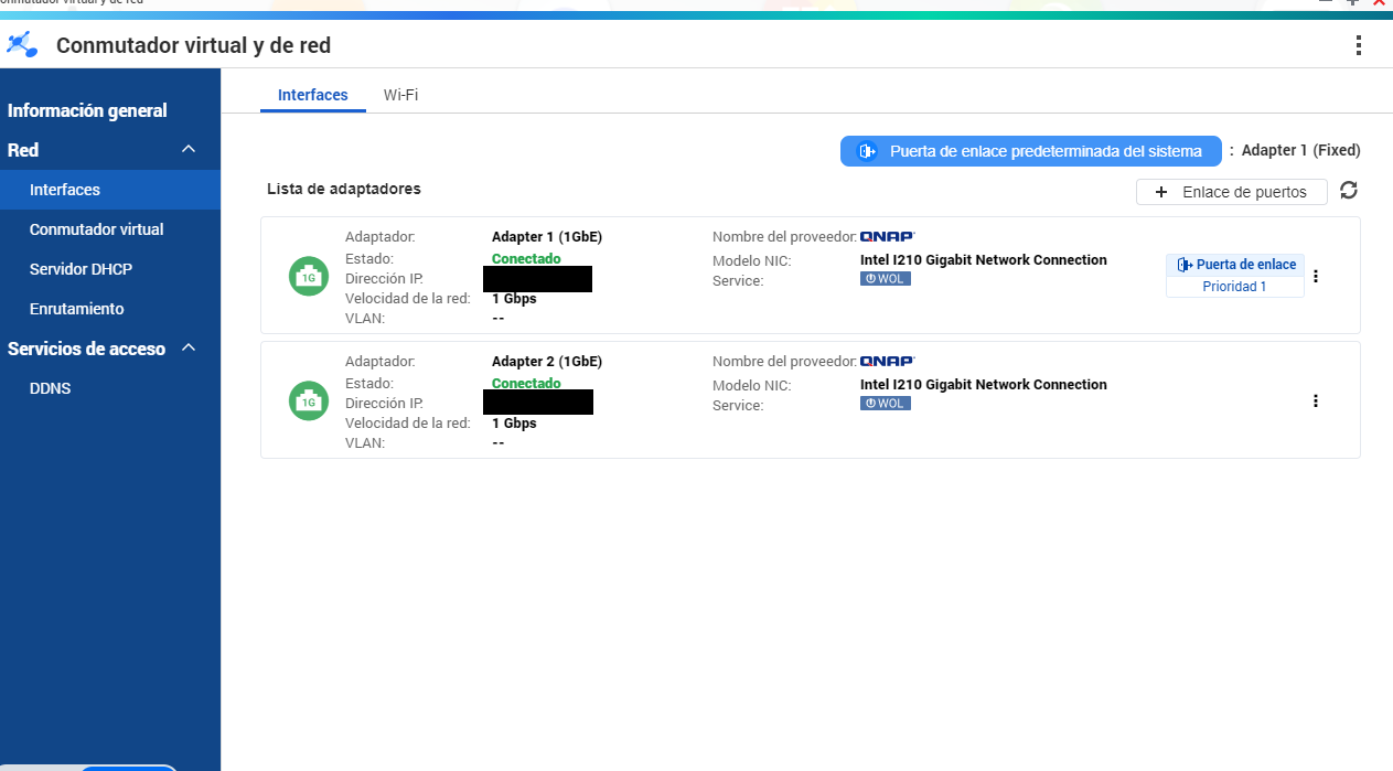

Ahora estoy probando con una conexión de dos puertos, con un primario y un secundario.
Hasta el momento me va bien pero algo más lento que con Link Aggregation.

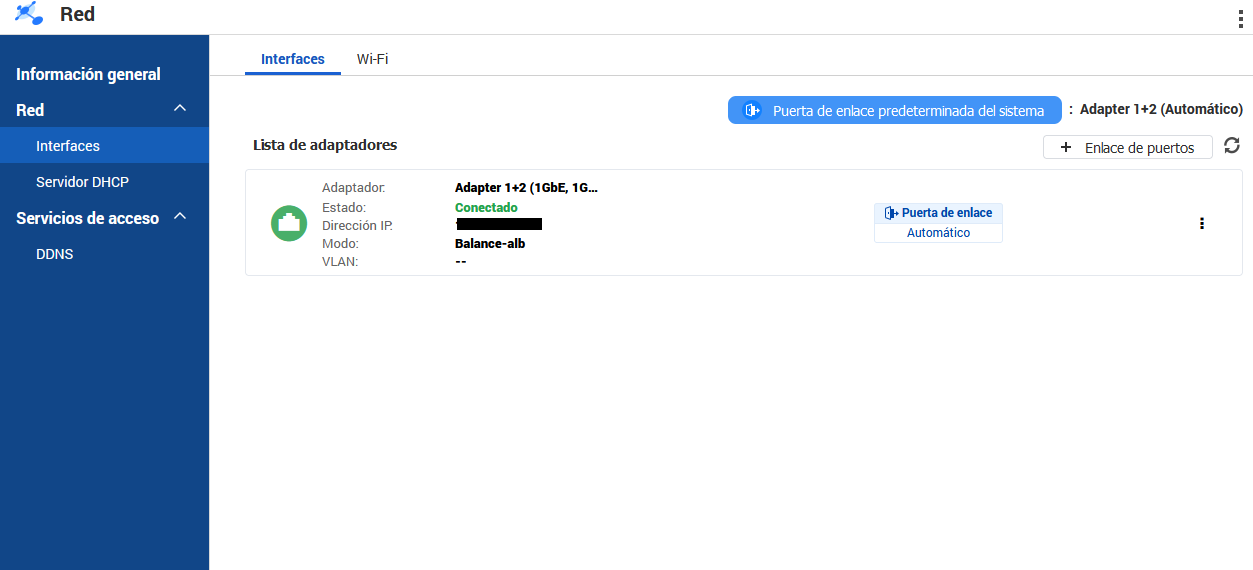

Vamos a ir por partes, si has hecho alguna agrupación en tu switch gestionable, elimínala. Déjalo en plan switch tonto.
Define en tu nas la agrupación de tarjetas como si fuese un switch genérico (el más común) y usa balance-alb.
Tenlo una temporada así y si el sistema te va bien quedará descartado el tema de la memoria.

He hecho lo que me dijiste con el switch y no me ha vuelto a salir el mensaje que te comente.
Pero cuando transfería archivos del PC al NAS y viceversa la transferencia se bloqueaba durante mucho
tiempo reanudándose al solo, pero como digo con pausas constantes de larga duración
Tenía conectado el PC al switch al igual que el Nas.( no se si es lo correcto).
Pero al conectar el PC al Reuter todo va bien, sin atascos.
Eso si sin Link Aggregation.
