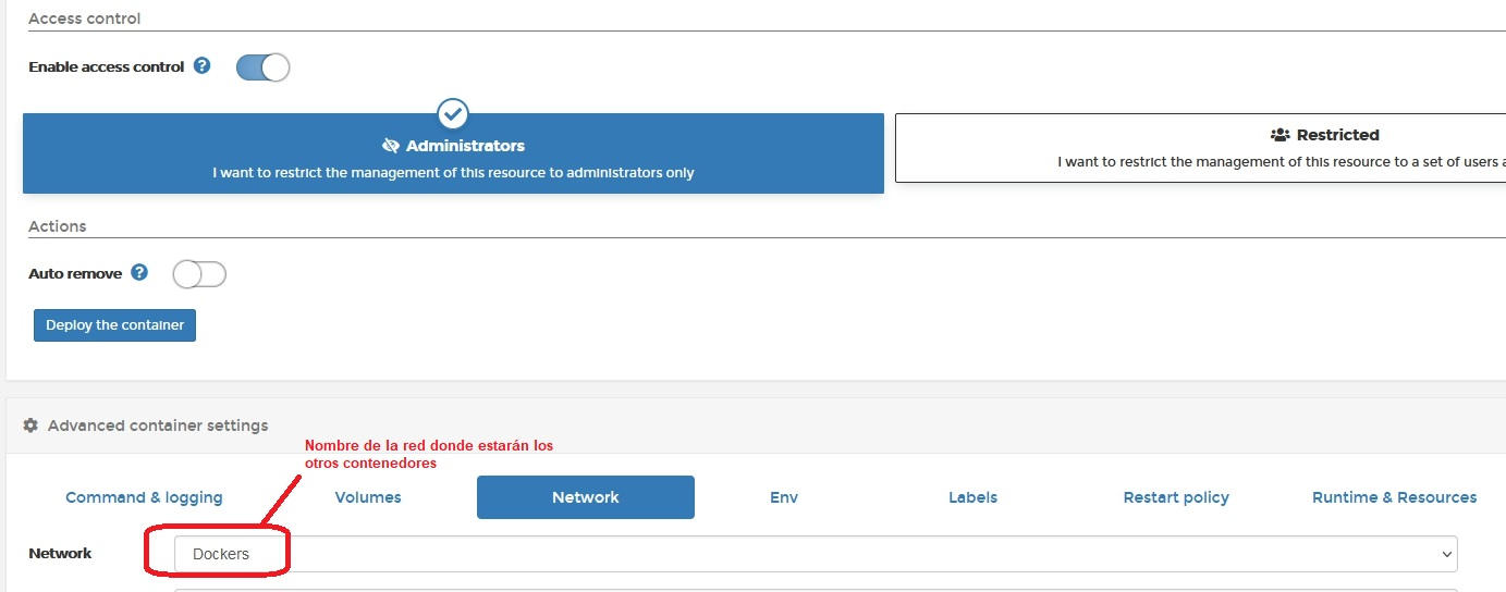

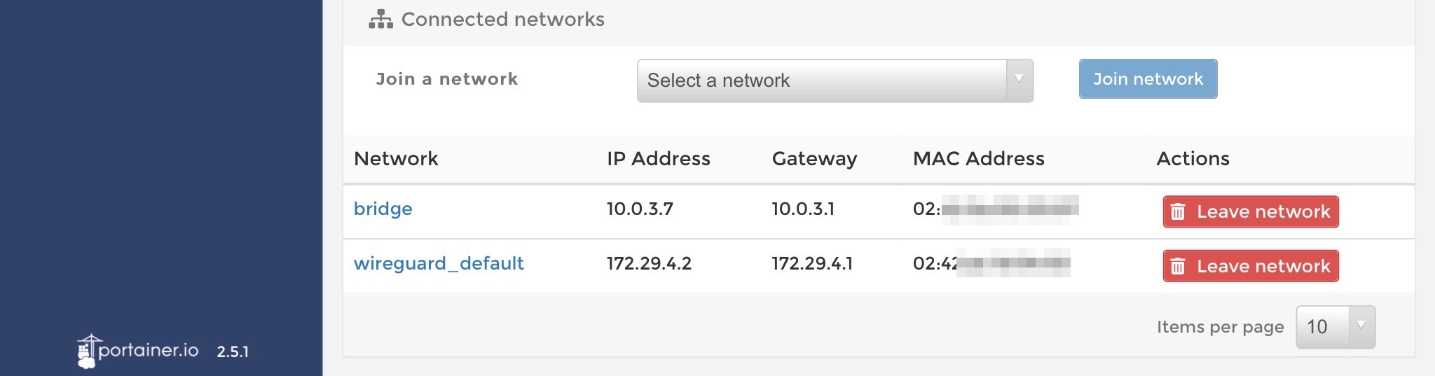

Hola, Buenos dias, como cambias la red del container? Lo que probé el otro día es a cambiar las ip de los archivos wg0.conf y cliente.conf del tutorial con las que me aparecen en conmutador virtual donde me aparecen las redes de los contenedores, pero no funciona, hay he visto que todos los contenedores que no tengo acceso me aparecen en la red 10.0.3.1 y el wireguard está en la 172.29.4.1, no sé si me estoy liando yo solo, muchas gracias, un saludo
#12
No se el nombre que tienes de red para los otros dockers.
Pero sería agregar el parámetro “- -network=tu_red” en la definición del docker.
O agregarlo en la definición de yaml. Echa una ojeada a https://medium.com/@caysever/docker-comp...6e424fad82
Pero si no quieres liarte mucho, yo lo hice desde portainer. Que me parece mucho más cómodo, me estoy haciendo un vago [emoji23]
#13
Gracias por toda la información, tendre que mirarlo tranquilamente, a ver si me aclara algo, en portainer sería dentro del contenedor a modificar, editar/duplicar y en el apartado network elegir la interfaz donde están los demás contenedores y guardar en el mismo contenedor o que te haga uno nuevo, verdad? Estoy empezando con portainer y ando más perdido….
#14
(20-06-2021, 11:36 AM)Jedha escribió: Gracias por toda la información, tendre que mirarlo tranquilamente, a ver si me aclara algo, en portainer sería dentro del contenedor a modificar, editar/duplicar y en el apartado network elegir la interfaz donde están los demás contenedores y guardar en el mismo contenedor o que te haga uno nuevo, verdad? Estoy empezando con portainer y ando más perdido….
Instala Portatiner que te va a facilitar mucho el trabajo, pruebas y despliegues.
Si, es tal como dices lo de la definición de la red
Incluso podrías definir su ip.
#15
Buenas, pues ya está funcionando wireguard con todos los contenedores, veo que no te elimina la otra red sino que hace como una pasarela entre las dos para que se vean entre si, he probado a eliminar la red 172.29.4 y no me arrancaba wireguard, menos mal que he guardado unas capturas con la configuración de esa red, la he vuelto a crear, la enlazado de nuevo con el contenedor de wireguard, y a vuelto a funcionar de nuevo, la verdad que portainer te quita muchos quebraderos de cabeza, muchas gracias Ganekogorta por toda tu ayuda e información facilitada, más adelante intentaré hacer otro docker solo con la red que me interesa, un saludo
