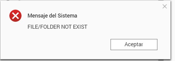

Hola a todos!
Os cuento que llevo tiempo peleando con TS-231+, que tenia un disco simple de 2 TB y ahora que podía compre 2 disco de 6TB para usar en raid.
No soy un experto en esto pero tampoco un novado, llevo desde los 14 años en la informática y desde los 20 administrando servidores, e montado unos cuantos NAS de varias marcas y modelos. Pero nunca me cruce con uno que de tanta guerra.
Os cuento, lo primero que me ocurrió es meter un disco nuevo junto con el de 2TB soñando que me tomaría o podría luego extender el espacio, pero luego me entere que no, se ve que los NAS mas caros si, pero este de ir por casa no. Pero bueno no vino nada mal, porque luego el de 2TB se degrado, de forma que salve la info, pero el tema viene cuando decido hacer una copia de seguridad en un disco externo, ya que solo queda hacer copia y resetear el NAS y empezar de cero para que coja todo el espacio.
Luego de pedirme que actualice varias cosas y de solucionar varios problemas que daba para poder hacerla, logre hacerla con el famoso botoncito! pero aquí no acaba el dolor de cabeza, después de hacer la copia el equipo se quedo inaccesible como era de esperar... y claro me planteo usar el reset para poder levantar una copia de la configuración, que por mi experiencia algo me llevo hacerlas antes de tocar esta bomba de relojería! y me que encuentro otra sorpresa! el botón de reset no va! pues después de leer varios foros, descubrí que había unos de esos famoso fallos de fabricación y que debía hacerlo con el famoso Qfinder Pro, Gracias a este salvación pude resetear y luego levantar la copia de la configuración!
Hasta aquí todo casi correcto! no fue a la primera que funciono, pero al final pude acceder.
Ahora estoy con el problema cuando quiero recuperar la información del disco externo, ya que la copia de seguridad de la configuración crea el árbol de carpetas con permiso y todo vacíos. Cuando intento copiar y pegar la info me sale un hermoso cartel con una cruz roja que dice:
Mensaje del Sistema:
FILE/FOILDER NOT EXIST
Alguien me podría guiar que debo hacer?
Debería volver a resetear el equipo y volcar los datos y luego levantar la copia de configuración?
Hay alguna manera de que se restaure la copia sin tener que pegarla carpeta por carpeta?
Desde ya muchas gracias.
No se como has hecho la copia de seguridad ¿con HBS3?
¿No puedes restaurarlo a un pc y de ahí, moverlo a la nas ?
(10-05-2021, 08:21 PM)SUPPORT_ATI Wrote: Mensaje del Sistema:
Me tiene intrigado lo de la restauración con los permisos.
Podrías probar a restaurar todo a una carpeta compartida de la nas. Y luego, desde los menús de carpetas compartidas, propagar de nuevo los permisos de la carpeta para que sean sobre escritos sobre lo restaurado
No se como has hecho la copia de seguridad ¿con HBS3? Pues apretando mucho las nalgas para que se haga, ya que después de ver que el equipo tenia el disco de 2TB dañado y no me dejaba hacer copias de seguridad porque me pedía que actualice las app y el firmware del equipo, no se actualizaban! Pues me todo cruzar los dedos y usa un disco externos conectado al USB delantero y presionar el botón de copia y esperar a los dos pitidos que indicaba que la copia se había realizado! ya copia se hizo bien porque los datos se ve desde File Station. Que no pude confirmar hasta que esto empezó a funcionar de nuevo.
¿No puedes restaurarlo a un pc y de ahí, moverlo a la nas ? También lo pensé dada mi experiencia, pero cuando conectas una copia de un RAID a un PC hecha desde el NAS al ponerlo te sale un hermoso cartel de unidad RAW ¿desea formatear?

Me tiene intrigado lo de la restauración con los permisos. La restauración de la configuración de te restaura el árbol con sus permisos y usuarios, pero ahora sale ese cartel al acceder a cada carpeta, creo que es un tema de SMB.
Podrías probar a restaurar todo a una carpeta compartida de la nas. Y luego, desde los menús de carpetas compartidas, propagar de nuevo los permisos de la carpeta para que sean sobre escritos sobre lo restaurado Si pero lo lógico seria saber primero porque no puedo borrar esas carpetas que dan error y por otro lado si habría que crear primero las carpetas y luego restaurar la configuración.
Gracias por tu colaboración.
Solución. Empezar desde cero. Reinicializar el nas cómo si estuviera recién comprado. Al reinicializarlo comprobar que tiene la última versión de firmware y hacerlo con ella. Crear volúmenes, raid, etc. A continuación copiar los datos.

Buenas
al final lo pudistes solucionar, estoy con el mismo problema.
Hay una opción en el panel de control para hacer copia de la configuración (usuarios, carpetas compartidas,…)
Pero para restaurarla hay que tener la misma versión de firmware. Es decir, cada vez que se actualiza QTS hay que hacer una copia.
