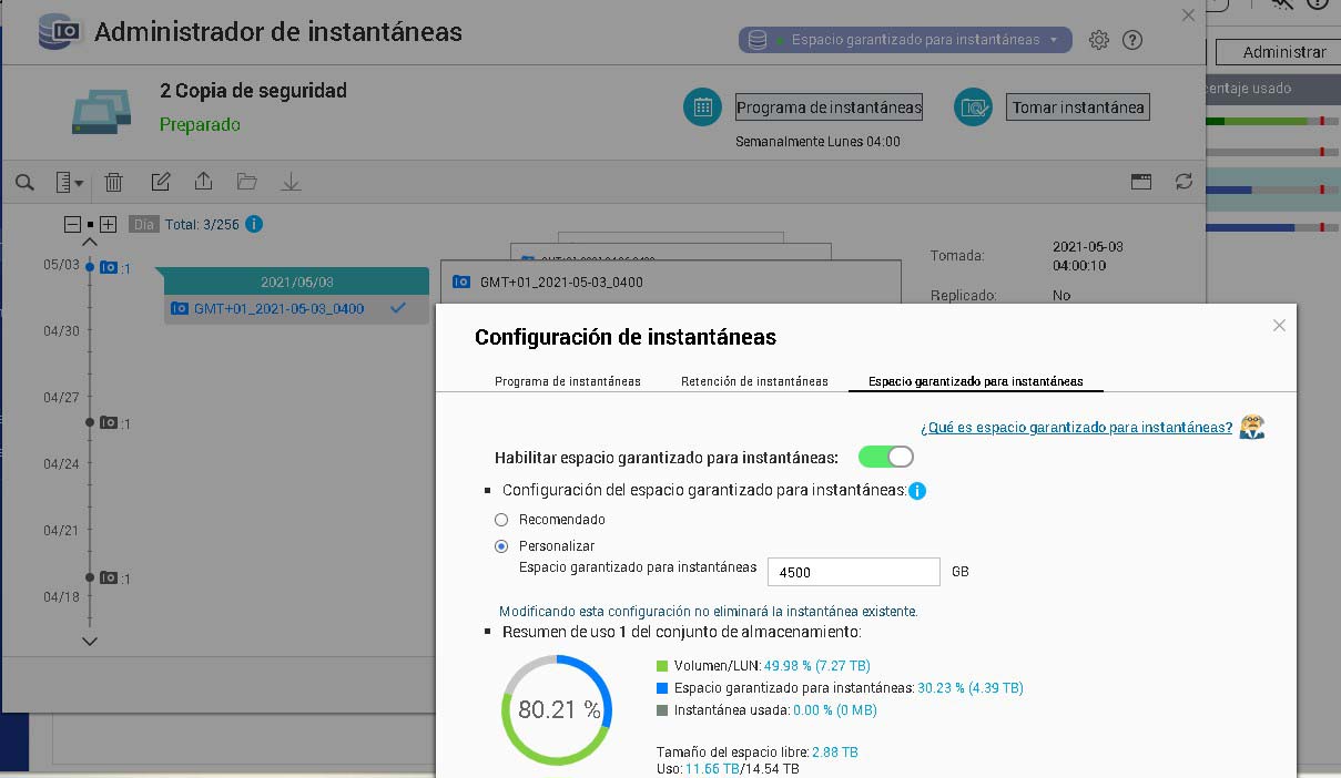

He empezado por la primera, y recomendada opción. He eliminado una instantánea para quedarme con tres y he ampliado el espacio asignado para instantáneas a 4,5TB. Después he reiniciado la NAS por si acaso hacia falta y, aún así, la NAS me sigue diciendo que no hay espacio asignado ocupado.

Siento deciros que después de borrar las instantáneas, desactivar el espacio de almacenamiento, reiniciar la NAS y volver a empezar de nuevo, todo sigue igual.

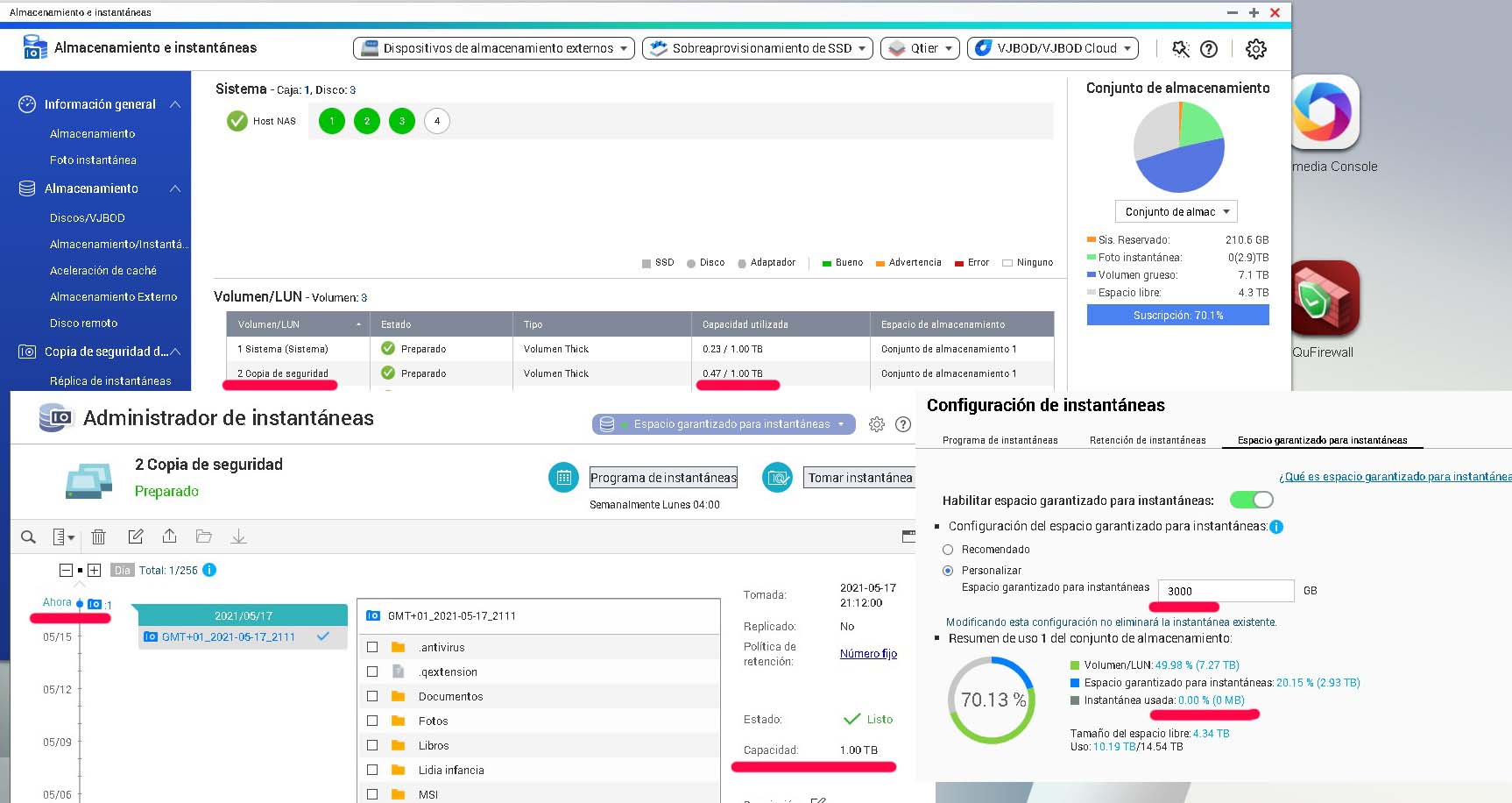

Cada instantánea me dice que ocupa 1TB y el espacio de almacenamiento ocupado con una instantanea es 0% (Le asigné 2TB para una sola instantánea).
Incluso he instalado manualmente versión anterior de QTS y he vuelto a instalar manualmente la ultima versión pero todo sigue igual.
En fin, no me preocupa porque las instantáneas se crean y las puedo restaurar pero si que es verdad que es un poco molesto.

Tal vez no te estemos entendiendo bien.
¿Donde estás viendo que la instantánea ocupa 1TB? Envía si puedes una captura
(17-05-2021, 05:57 PM)Ganekogorta escribió: Hola
Buenas noches.
En la captura que mando se vé, tanto la capacidad total como lo que está ocupado de ese volumen, el volumen "2 Copia de seguridad", que es del que tengo una instantánea. También se ve que está habilitado el espacio de almacenamiento para instantáneas, así como el espacio reservado y el espacio opupado.
Espero que estén los datos que querias.
Vale, eso no es el tamaño que ocupa la instantánea, si haces varias instantáneas, verás que siempre pone es espacio.
Eso que indicas es el tamaño del volumen al que se le hace la instantánea.

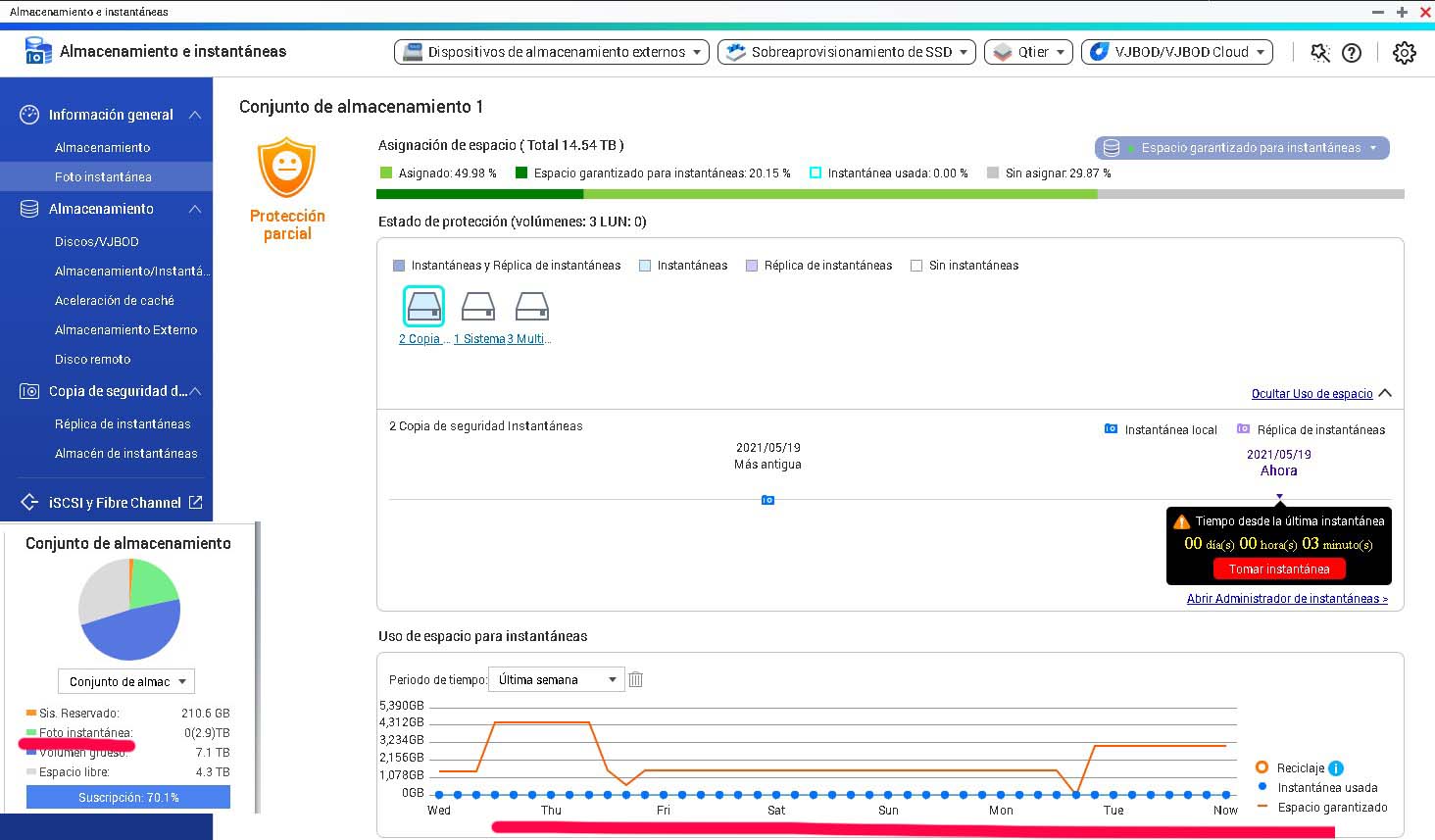

El espacio ocupado por la instantánea se ve en gestión de almacenamiento, donde se ven los umbrales.
Buenas noches.
Sinceramente no se donde más buscar. Nada de lo que miro dentro de almacenamiento me lleva a otra cosa que no sea lo que he puesto y lo que pongo
a continuación.
Gracias por la ayuda.
