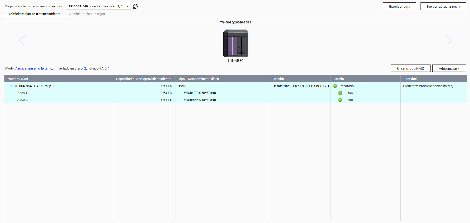

He instalado esta build hoy en mí TS-453PRO con un TR400 externo, y aunque me ha avisado de que desacoplara la caja y la reiniciara, al hacerlo y reiniciar despues el nas, el grupo de almacenamiento que tenía creado en el TR-400 encima de una raid1 a quedado inaccesible.
He reinstalado la versión anterior que tenía instalada, la 4.5.4.1723, pero sigue en el mismo estado.
Alguna recomendación para solucionarlo desde la gui? Ya llevo liado con el nas hace mas de mes y medio por problemas con los discos, otros update que han fastidiado las conexiones iSCSI con CHAP a la LUN de VMs que tengo y me han cascado máquinas, la bendita versión 5 de QSync, etc, etc, etc... y no tengo ganas de abrir otro caso de soporte. No estoy por instalar nada mas de QNAP para que accedan, conecten o enlacen remotamente a mi equipo, aunque si les da la gana lo instalan y arrancan sin pedir permiso, como he podido comprobar últimamente, pero bueno... y sobretodo no estoy de humor para hablar con QNAP y la gente de soporte no tiene la culpa Angry
Adjunto capturas de como ha quedado el tema.
No tengo experiencia con las diferentes formas de gestionar estas cajas, ni con los programas para gestionarlo por software desde Windows y prefiero no tocar nada de momento.
Gracias de antemano, cualquier ayuda sería bienvenida.

Si que tiene esas opciones, pero si te fijas en las capturas, ya reconoce que es un raid 1 de discos, lo que no reconoce la agrupación de discos y no monta el filesystem.

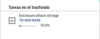

Al no poder montar el agregado las únicas opciones pasan por inicializarlos (me he dejado una captura en la que intentaba hacerlo pero se quedaba clavado al 10% ahora ni lo prueba al reiniciar), las opciones de gestión del filesystem ni aparecen, porque como no reconoce el storage pool ni monta los volúmenes.
La caja solo tiene dos discos, los reconoce, y reconoce que están en raid1. Es como si se hubiera cambiado la gestión de software que configuras con jumpers detrás para que las pueda gestionar el nas, pero no he tocado nada de eso. He leído que si cambias a un modo distinto, raid de hard, etc.. sucede eso, que la gestión del nas deja de reconocerlos y se tienen que reconfigurar.

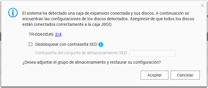

Antes al reconectar la caja aparecía este mensaje:     , y al aceptar comenzaba el proceso      pero se quedaba clavado al 10%      (es más, después de solucionarlo sigue igual).

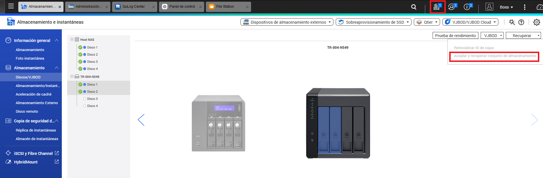

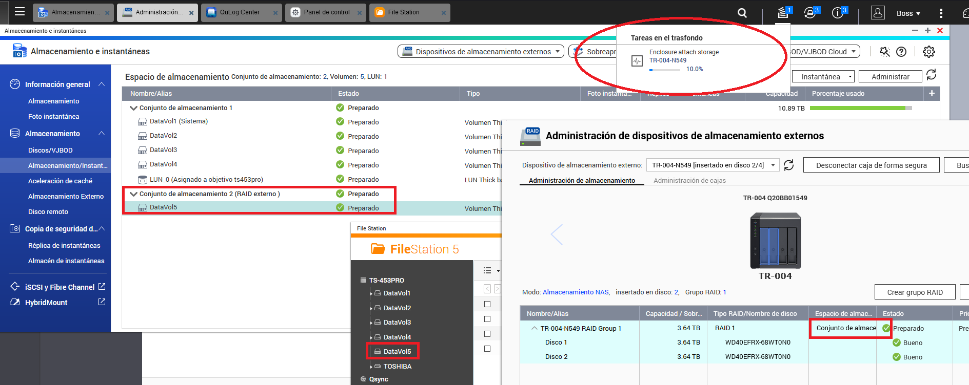

Entonces he pensado en tu respuesta, al final no es mas que una administración lógica ya que el raid estaba bien (lo he comprobado desde la linea), y he pensado que la configuración es para administrarlo como un storage pool mas del nas desde "Almacenamiento e instantaneas" y desde la administración de discos he podido lanzar manualmente la opción      , que es a la que creo te referías, y esta sí ha funcionado     . Fíjate que la tarea en segundo plano sigue clavada arriba al 10% Tongue

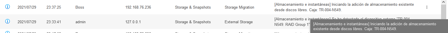

P.D.: Ordenando las capturas, por si a alguien le pasa y le es de utilidad, o si alguien interesado revisa los foros para solucionar los problemas, también me he dado cuenta que en los logs la detección al conectarlo la realiza con el usuario "admin" actualmente deshabilitado (cuando se conecto la caja estaba activo), pero que el proceso lo lanza con el activo. No controlo mucho pero al ejecutar ciertos comandos desde la linea con el usuario activo he tenido que elevar con sudo, igual viene por este tema el problema.
