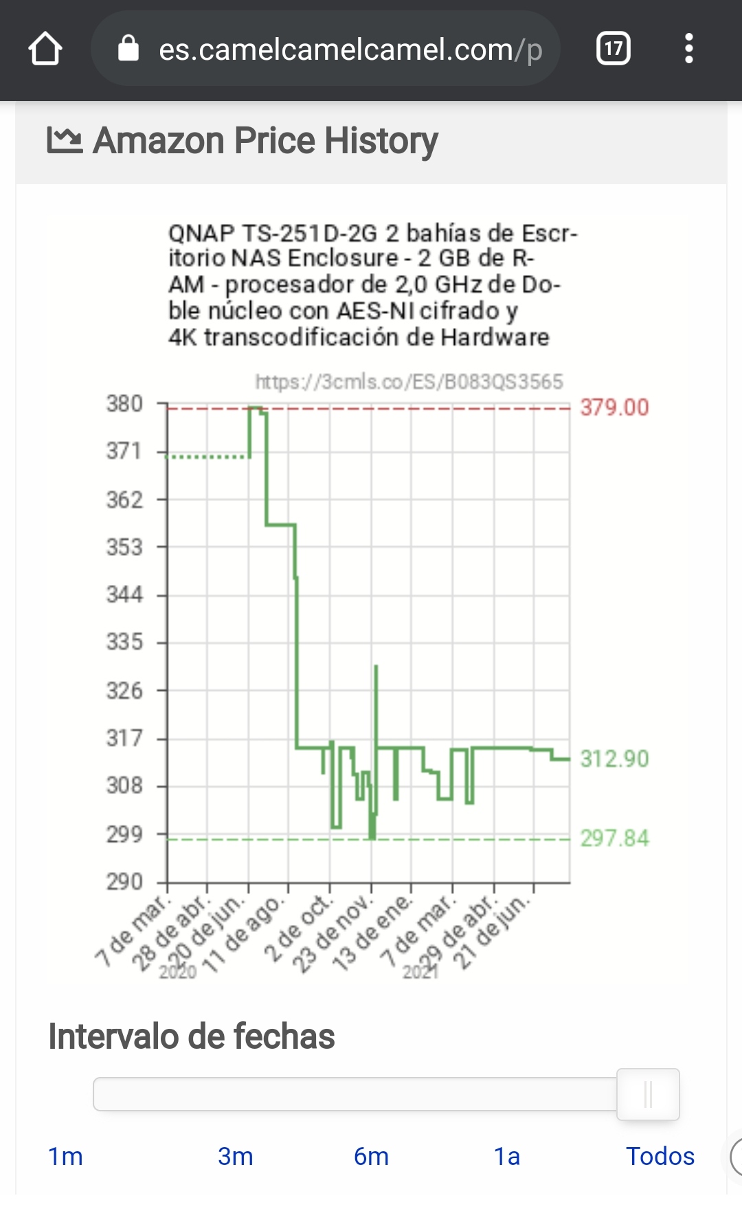

Por si puede interesar a alguien, a veces miro una web que llevan un historial de precios de productos Amazon. Se pueden ver las variaciones de precio de un producto concreto y ver en que fechas ha subido o bajado el precio. La web es   https://es.camelcamelcamel.com/
Aquí vemos en concreto el Qnap TS-453D del que habéis hablado con un precio mínimo de 297€ sobre noviembre del pasado año.
