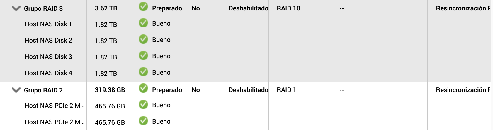

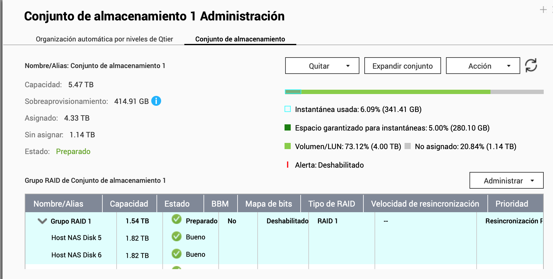

Hola, quizás ya esté respondida esta cuestión pero no localizo dónde.
Tengo un Conjunto de almacenamiento QTIER, formado por tres RAIDs, volumen Thick
RAID 1, 2 discos SSD de 2 TB cada uno.
RAID 1, 2 discos NVME de 500 GB cada uno.
RAID 10, 4 discos mecánicos de 2 TB cada uno.
No tengo caché de lectura y quiero configurarla utilizando los dos discos NVME de 500GB.
Lo hago porque el rendimiento es malo. Tengo una tarjeta de red de 10GBs conectado a un switch de 10GBs. La VPN va muy lenta.
¿Puedo hacerlo sin perder datos?, o ¿Tengo que borrar todo el conjunto de almacenamiento y empezar de 0?

kaixo,
Tengo un TS-673.
Los dos raid que comentas, 10 y 1, están en las bahías. El otro raid 2, en una tarjeta de expansión con dos unidades M.2 Nvme de 500GB.

Vale, me queda claro. Se parece mucho a nivel hardware a lo que yo tengo.
Por experiencia te digo que usar los discos m.2 para caché no te va a aportar mejoras apreciables de rendimiento a no ser que tengas usuarios concurrentes usando los mismos archivos.
Mi recomendación es usarlos no para caché y si como un conjunto de almacenamiento rápido (por ejemplo para VMs).
Otra opción es usarlos junto con uno de los raid (por ejemplo el 10) y agregarlos para crear un qtier. El qtier se encarga de dejar en los m.2 los datos que usas con más frecuencia y debería notarse mejora si hay datos que se usan con más frecuencia que otros.
El qtier lo puedes desmontar SIN tener que deshacer el raid 10.
