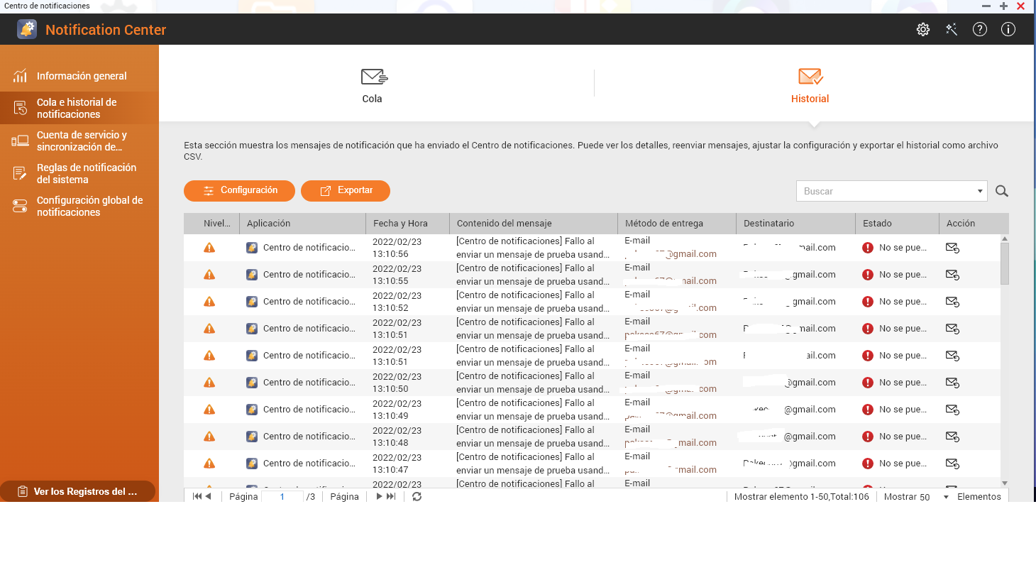

estando trasteando con mi ts-251+.
en el centro de notificaciones tengo dos correos uno de gmail,y el otro hotmail.
las notificaciones las envia sin problemas por SMTP.
en mi router en el firewall bloquee la palabra "myqnapcloud".
y en el nas ya no puede enviar notificaciones(da error al bloquear en el router myqnapcloud).

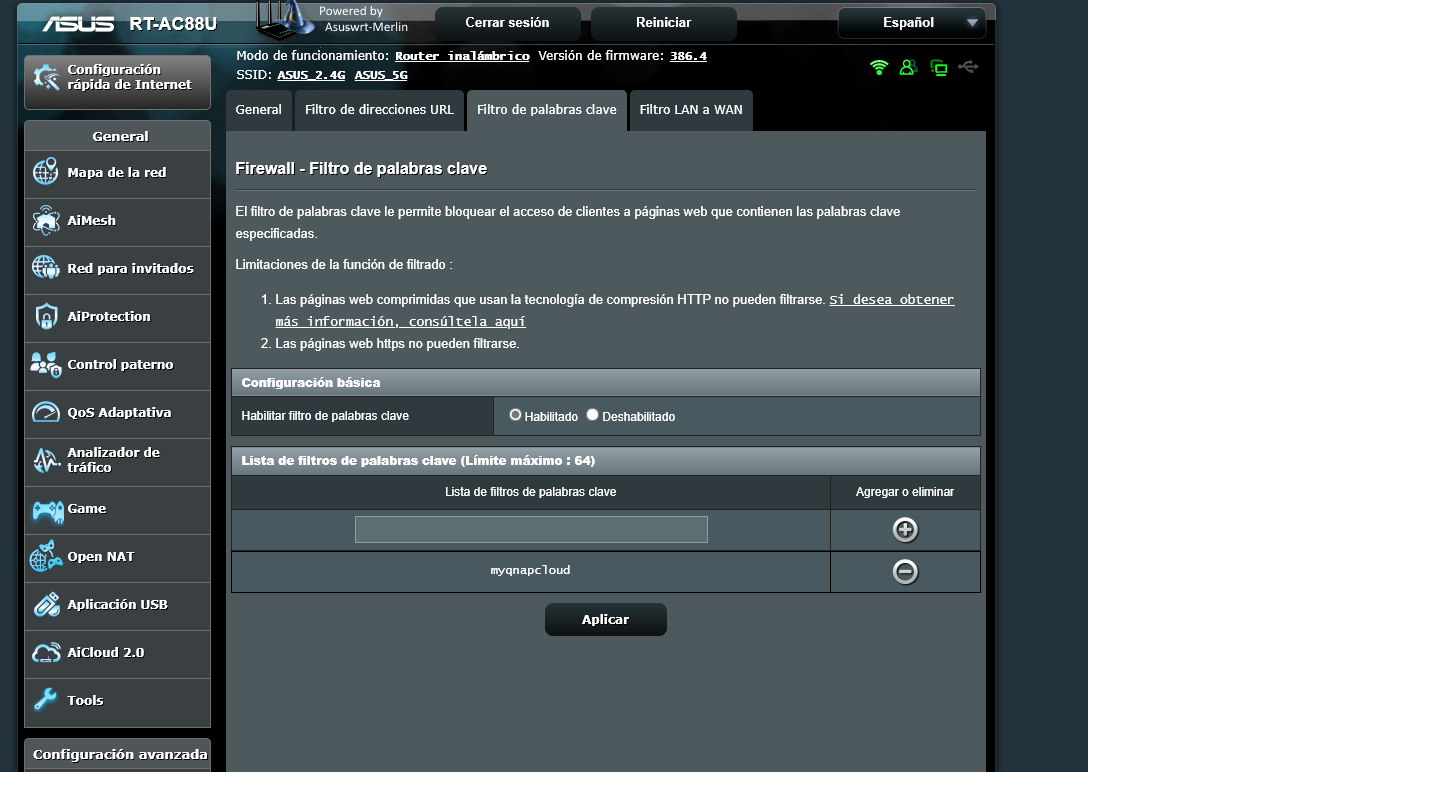

mi router si que puede bloquear direcciones o palabras.
por eso estuve probando que si bloqueo la palabra (myqnapcloud) los correos de centro de notificaciones te da error.
por eso era mi duda.
no es que tenga problemas,es mas bien por curiosidad.
tengo un router asus (rt-ac88u).
y si bloqueo en el firewall del router myqnapcloud los correos de centro de notificaciones,ya sea tipo gmail,tipo hotmail ,cualquier correo ,dejan de funcionar.te marca no se puede enviar.
eso quiere decir que los correos del centro de notificaciones pasan por myqnapcloud.

Desconozco que tipo de bloqueador usa tu router, pero suelen ser por contenido.
Es decir si el renitente, destinatario o asunto tienen esa palabra, los bloqueará.
No es lo habitual, y tal vez sea algo interesante de cara control parental.
Habitualmente los bloqueos se hacen por dirección FQDN tipo www.myqnapcloud.com
Echa una ojeada a la web de Asus a ver exactamente como funciona eso en el router.

es que me extraña que si pongo la palabra (myqnapcloud) en el firewall del router los correos del nas (centro de notificaciones)no funcionan.
eso en quiere decir que los correos pasan por MYQNAPCLOUD.
creo  Huh
porque un correo,llamese gmail o hotmail o lo que sea no tiene que pasar por myqnapcloud.
es solo comentar este fenomeno extraño que no logro comprender.
un saludo y de nuevo gracias por tu tiempo.

Simplemente parece que tu router bloquea ciertos contenidos. Haz una prueba de bloquear otra palabra poco habitual como “dodecaedro” y haz prueba de enviar correos al exterior con ese tipo de asunto, a ver si te bloquea.
Yo me inclino más por otro tipo de bloqueos más habituales de cortafuegos con reglas por origen-destino y protocolo

si,ya hice pruebas y solo me bloquea los correos del nas (me refiero al centro de notificaciones).
pero solo pongo MYQNAPCLOUD sin el .COM.

solo uso el de centro de notificaciones del nas qnap.tanto.
myqnapcloud lo tengo desactivado desde hace bastante tiempo.
por eso me extraña que el centro de notificaciones me de error si bloqueo en el router myqnapcloud.
bueno,en definitiva solo uso el centro de notificaciones para errores del nas.
pero ya te digo le tengo que quitar al router la palabra myqnapcloud,para que funcione el centro de notificaciones del nas.
