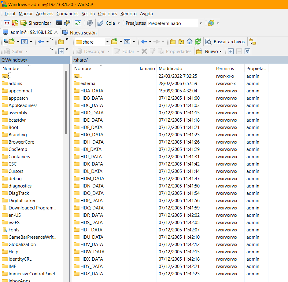

Deberías ver una carpeta llamada share
¿La tienes?
Si. Cuando llego a esta pantalla, aparecen estos datos del fichero adjunto.
Y dentro de esas carpetas no tengo acceso a los datos.
¿Hay alguno que comience por CACHE o MD?
Es ahí donde se montan los volúmenes.

No hay ninguna carpeta que comience por ese nombre, ni en SHARE ni en otra carpeta. Estoy mirándolo desde WinSCP, no si si mirándolo desde Putty se vería diferente... (no creo, pero por descartar opciones)
Con putty se verá lo mismo. WinSCP es más amigable.
Parece que NO te monta los discos y sus volúmenes con datos.
Entiendo que los de qnap con su tiquet abierto te dirán algún paso por consola para intentar montar los discos.[emoji848]
