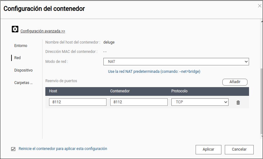

Yo lo tenía así para acceder a la web de gestión de mi contenedor de descargas y no tuve que tocar nada en el virtual switch. En concreto tenía mapeado el 8112 interno del docker, al 8112 del NAS, y luego en el router el puerto 3493 redirigido al 8112 del NAS.

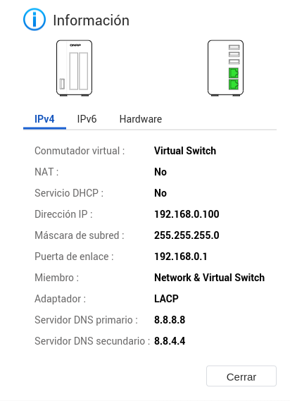

Gracias por responder. El virtual switch lo tenias con o sin NAT? el problema es que cuando lo pongo así, no tiene internet el servidor, y como se conecta a otro sitio de internet para hacer comprobaciones, pues no me arranca, porque arranca, ve que no puede comprobar, y se para.

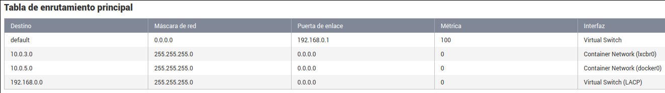

La verdad que no me compliqué mucho con el tema del virtual switch. Y en cuando al contenedor, que sí hace NAT, lo configuré tal cual te comenté. Sale sin problemas a Internet y lo cierto es que no necesita comunicarse con ningún otro contenedor. Yo accedo al puerto de admón con la regla que te comento en el router de mi ISP.
Te adjunto capturas de la configuración de mi virtual switch.
