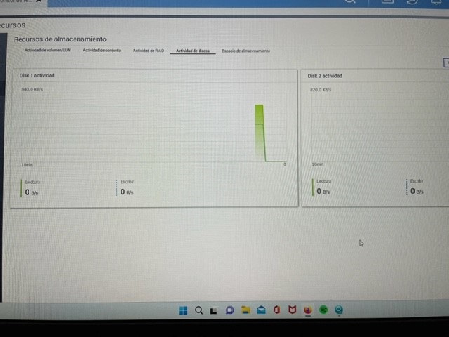

Llevo unos días con quebradero de cabeza y no doy con ello. Tengo un Qnap  TS-253-D. El caso es que me he dado cuenta que desde hace un par de días tantos los discos como el Led de conexión a Internet están continuamente parpadeando. Metiendome en la actividad de los discos observo que efectivamente no paran de realizar escritura/lectura de forma continua. Los discos están continuamente parpadeando en verde y no paran ni un minuto. Hay "algo" que continuamente les está exigiendo información.

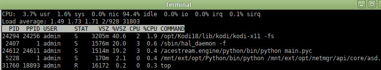

Si tomamos como referencia el parpadeo del led de conexión, y por las apps que tienes, podrían ser bastantes cosas: un backup en curso del HBS, accesos por qsync, dlna, etc. Pero si dices que las detienes, una por una, y sigue igual, yo intentaría mirar desde la consola. Lanza el comando "top" y los primeros procesos que aparecen son los de mayor consumo de CPU (suelen ser los que más i/o demandan).

No encuentro ningun proceso RAID activo. Me he metido a la consola mediante Putty. Coloco el comando que me has recomendado de "top", pero no se interpretarlo :S
[Imagen: Top.jpg]
¿Algun proceso extraño? Se me escapa ya el nivel.

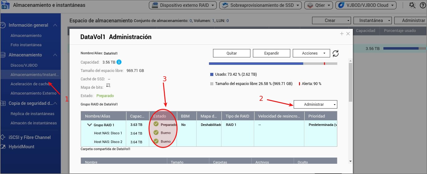

En cuanto al estado del RAID, yo me refería al lugar que te muestro en la captura. Comprueba a ver el estado en el que se encuentra.

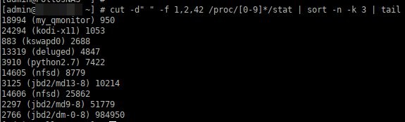

La verdad que en esa salida de "top" ve todo muy tranquilo. ¿Puedes lanzar el comando de la otra captura?
Código:
cut -d " " f 1,2,42 /proc/[0-9]*/stat | sort -n -k 3 | tail
TS-253A 2x4TB RAID1 8GB RAM

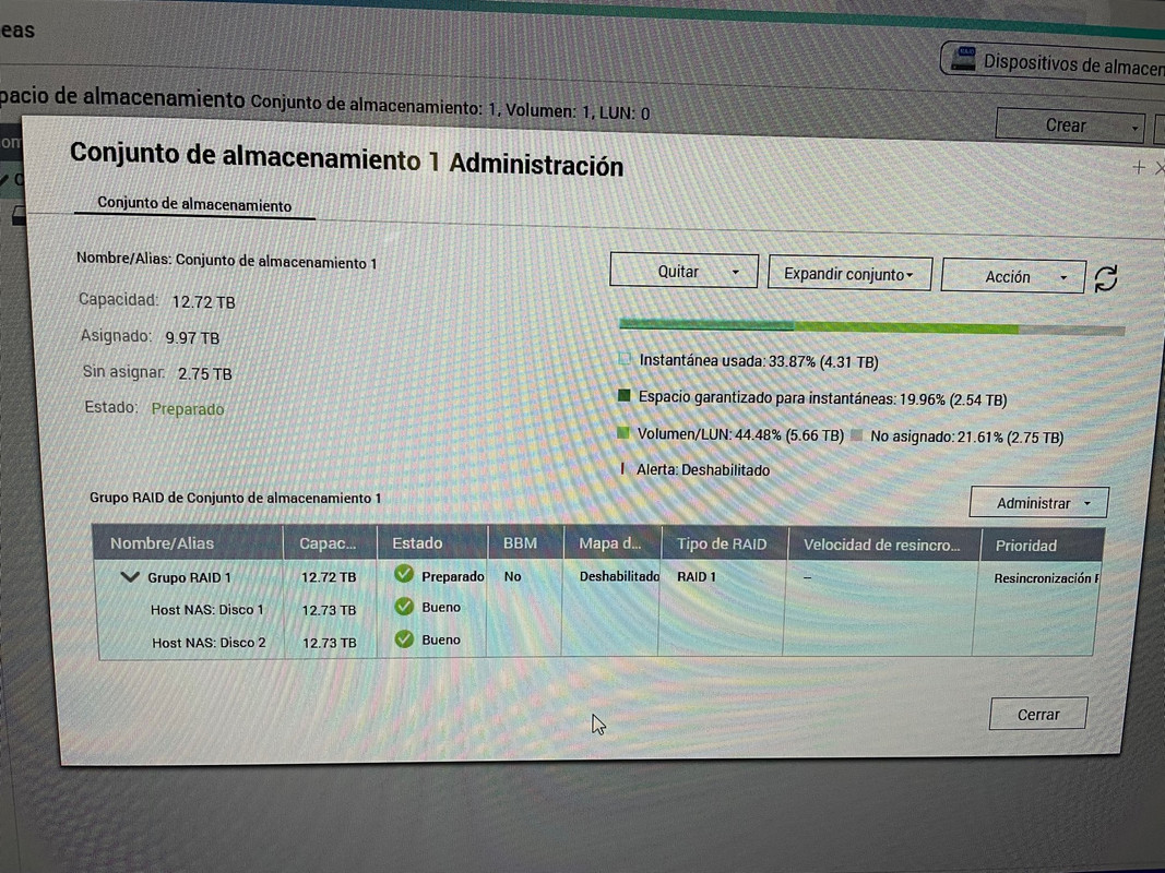

He hecho captura del estado del Raid:
[Imagen: Raid.jpg]
Pone en prioridad "Resincronización Primero (alta velocidad). Puede ser esta la causa del problema?
Respecto al comando, esta es la captura. No se interpretar muy bien la información que me devuelve!

(10-09-2022, 10:28 PM)NgM_88 escribió: Pone en prioridad "Resincronización Primero (alta velocidad). Puede ser esta la causa del problema?
Yo también tenía hasta hace poco "Resincronización Primero (alta velocidad)" y no he acusado problemas, sí que es cierto que yo tengo casi siempre los leds de ambos discos parpadeando (no así el de red), por temas de sincronización RAID, ya que sucede aunque no tenga nada accediendo a los datos.
¿Tienes indicios reales de que la situación te ocasione problemas de lentitud o algo? Lo digo porque en tu captura del "top" se ve un valor de io wait muy bajo, lo que indica que no habría saturación de discos a la hora de atender a los procesos del NAS.
En cuanto a la salida del último comando, lo que veo es que tus procesos son poco demandantes de disco, a juzgar por los números de lecturas/escrituras acumuladas.
Los procesos mostrados como más incidentes (los de abajo), son los relativos al mantenimiento de los datos (procesos raid), con muchísima diferencia. Yo diría que no tienes nada de lo que preocuparte a menos que te esté ocasionando lentitud de manera objetiva en algún proceso (te esté generando timeouts en algún proceso, por ejemplo). Por otra parte ten en cuenta que un RAID1 es de por sí lento, y más aún si el tamaño de los discos es como el tuyo...
